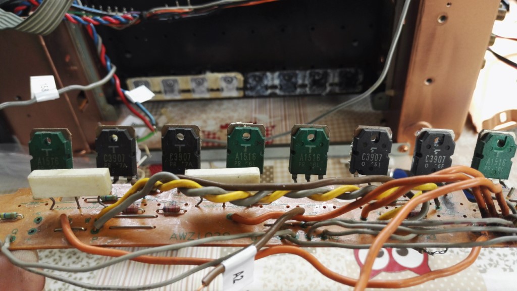

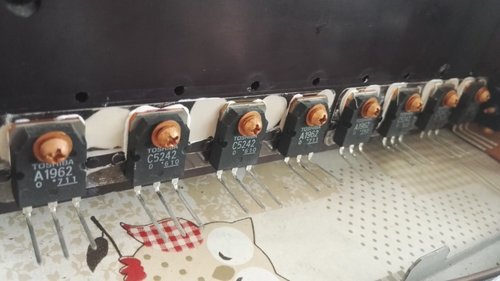

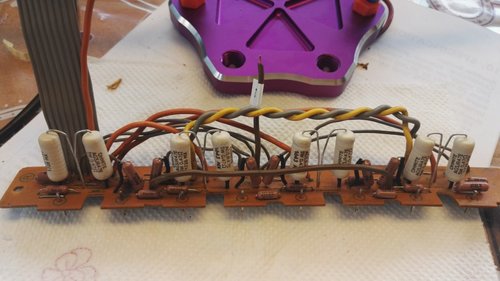

Lo sto cercando... Ho ricontrollato tutta la Power Amp, dove sono i transistor di potenza, ho pensato: "avessi invertito un NPN con PNP?"... No, questa non lo fatta!
Tutti i valori di resistenza sono OK, ho sostituito tutto ma rispettando i valori; la resistenza dell'emettitore non è più una 0,47ohm X2 da 2w ma due da =0,47ohm da 5w... è l'unica variante che non pregiudica il progetto:
Transistor Nuovi
Power Board riassembleta
Power Board Originale

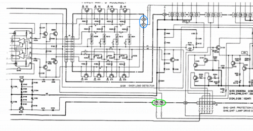

Correggetemi se mal interpreto:
sulla AWZ1026 (canale DX) i Pin d'ingresso tra 160 e 161 sono anch'essi al servizio del Display, quindi diciamo a valle del problema... escludo anche questa zona della scheda!
E se fosse il PA0016? Ho riserve sulla sua originalità... però su due uno è originale se fosse questo non dovrebbe saltare il fusibile collegato alla sua board ma solo quello del fake... ma non è così!

Messaggioda Foto UtenteSediciAmpere » 8 set 2018, 16:54
Controlla lo stadio di potenza, ricontrolla anche di aver sostituito le resistenze con resistenze dello stesso valore

Messaggioda Foto UtenteSediciAmpere » 8 set 2018, 17:17
Riguarda in particolare i componenti intorno agli integrati ic101/102 e tra l'integrato e la morsettiera dei finali.

Messaggioda Foto UtenteSediciAmpere » 8 set 2018, 19:58
prova a staccare quelli cerchiati in azzurro (le alimentazioni dei transistor finali) e vediamo se saltano i fusibili

Messaggioda Foto UtenteLuridbeatle » 8 set 2018, 20:45
Fatto!
Data tensione i fusibili non sono saltati... L'ampli si è acceso, ovviamente con la spia della "protezione" accesa! Un paio di resistenze hanno fumato ma sapevo che poteva succedere, erano di basso potenza ma avevo solo quelle, ora le cambio.
Ed ora che faccio sulle PowerBoard? Le resistenze sono corrette... che siano le resistenze a filo che ho scelto? I valori ohminici sono esattamente quelli originali tutte da 0,25W (qualcosa dovresti riuscire a vedere nelle foto che ho postato poco sopra).
