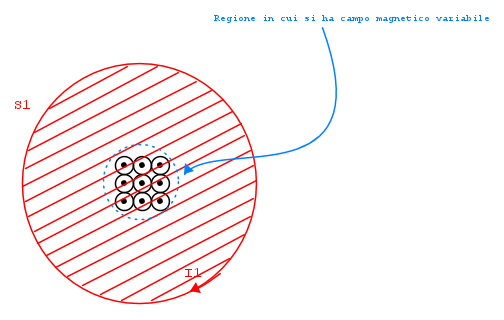

[32] Re: Video electroboom
Messaggioda Foto UtenteIanero » 7 nov 2018, 9:51
EdmondDantes ha scritto:Come fa ad esserci un flusso nella corona circolare rossa
Ma quale corona?
Io fin dall'inizio sto parlando di questa:
PietroBaima ha scritto:Ah sì?
Ti va di spiegarmelo, per favore?
:shock:

[33] Re: Video electroboom
Messaggioda Foto UtenteEdmondDantes » 7 nov 2018, 10:00
Già a pagina 2 ti ho detto che stai considerando la superficie sbagliata. La superficie del flusso di B ha per orlo la linea blu. Non quella rossa o verde. Non serve che mi specifichi la superficie che stai considerando: io ho compreso. Tu?

[35] Re: Video electroboom
Messaggioda Foto UtenteIanero » 7 nov 2018, 10:03
EdmondDantes ha scritto:io ho compreso. Tu?
Evidentemente no, altrimenti non starei qui a fare domande, mamma mia ma è così difficile essere un po' più gentili tra esseri umani?
Ad ogni modo, io invece penso che posso considerare una superficie circolare (e non) grande quanto che mi pare, la quale purché contenga la zona blu, condurrà sempre allo stesso flusso di B.
Evidentemente non ho ancora capito perché questo che ho appena detto non si può fare, scusatemi.

[36] Re: Video electroboom
Messaggioda Foto Utentevenexian » 7 nov 2018, 10:07
Devo ammettere che ho avuto grandi difficoltà a seguire tutta la faccenda. Poi la frase
Ianero ha scritto:io invece penso che posso considerare una superficie circolare (e non) grande quanto che mi pare, la quale purché contenga la zona blu, condurrà sempre allo stesso flusso di B.
mi ha tranquillizzato. Tutto ok.

[37] Re: Video electroboom
Messaggioda Foto UtenteIanero » 7 nov 2018, 10:07
In che senso? Anche tu hai sempre saputo così?

[38] Re: Video electroboom
Messaggioda Foto Utentevenexian » 7 nov 2018, 10:10
Sì. E' una cosa talmente... ovvia, che tutta la discussione mi pare paradossale.

[40] Re: Video electroboom
Messaggioda Foto UtenteIanero » 7 nov 2018, 10:16
EdmondDantes ha scritto:Arrivano i rinforzi...
Abbandono. Auguri a tutti.
Più che un abbandono sarebbe molto più d'aiuto una piccola spiegazione chiara su questo:
Ianero ha scritto:Evidentemente non ho ancora capito perché questo che ho appena detto non si può fare, scusatemi.
Perché per due pagine mi hai solo detto che sbaglio la superficie, ma io ancora non ho capito perché. I tuoi consigli li ho seguiti, ho riaperto il libro di fisica, ho guardato i disegni delle superfici, eppure ancora non mi è chiaro il tuo suggerimento.
Inoltre, Lewin mi pare faccia proprio la stessa cosa in quel minuto di video che ho indicato sopra.
:shock:
