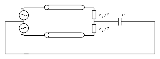

Dove? Riporta la fonte!
Purtroppo non posso farlo, l'avrei già fatto altrimenti.
Però nel mio ultimo messaggio ho riportato uno schema completo sul quale si può ragionare.
:shock:

E a valle della linea cosa c'è ?

Rimuovendo per un attimo l'ipotesi di Bruno, siamo così:
che conferma quanto ipotizzava DrCox. Oggi mi rileggo tutti i suoi messaggi cercando di capire meglio.

Ianero ha scritto: ho riportato uno schema completo sul quale si può ragionare.
Secondo me non si puo`. Manco capisco che cosa sono quei due cilindretti, se costituiscono una linea bifilare oppure sono due cavi schermati. Non si sa se devono essere trattati come linee oppure no. Ad esempio il collegamento verso lo 0V dei generatori e dei condensatori nel caso di linea non vuol dire nulla, stessa cosa per quel "filo" dell'ultimo schema.

concordo con IsidoroKz,
poi nello schema del post 33, occorre invertire il segno di uno dei due generatori. O_/

IsidoroKZ ha scritto:Manco capisco che cosa sono quei due cilindretti, se costituiscono una linea bifilare oppure sono due cavi schermati. Non si sa se devono essere trattati come linee oppure no.
Si, è il disegno di una linea standard, ideale.
Sì, bisogna trattarla come una linea.
E' quello che pensavo io dall'inizio, per questo non capisco cosa si intenda con questo schema, ma purtroppo non posso divulgare la fonte quindi finisce così e amen.
Mi dispiace di non poter fare altro, anche per rispetto di chi ha impiegato il proprio tempo a cercare di darmi una mano.
Se arriverò alla soluzione, magari rintracciando se ci riesco colui che l'ha disegnato (improbabile), scriverò io qualcosa che abbia senso.
Grazie a tutti.
