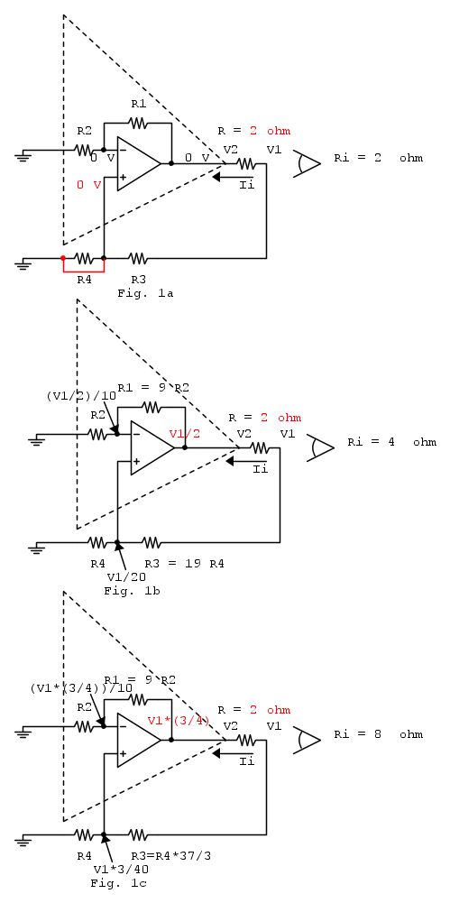

[35] Re: Massima frequenza lavoro per ponte diodi.
Messaggioda Foto Utenteelfo » 8 mag 2019, 14:29
Riprendo dal post [26]
Premesse:
- in un qualunque punto di un circuito lineare l'impedenza di uscita e' uguale all'impedenza di ingresso
- affinche' un circuito si comporti in modo lineare occorre che sia in grado di erogare (assorbire) le tensioni e correnti richieste (ricevute) in modo lineare :mrgreen:
- la spiegazione "formale" del funzionamento dell'Howland la trovate qui
http://www.ti.com/lit/an/snoa474a/snoa474a.pdf
- io faro' una descrizione naïve
- l'Howland e' normalmente studiato come generatore di corrente (resistenza di uscita "infinita") mentre noi lo guarderemo come resistenza di ingresso variabile: guarderemo "indietro dall'uscita" :D
Guardiamo i circuiti qui sotto. Gli elementi e i valori in rosso sono "forzanti" cioe' si parte da questi per calcolare gli altri valori del circuito e studiarne il comportamento.
Poniamo arbitrariamente
R = 2 ohm
R1=R2*9 cioe' guadagno del "superamplificatore" (triangolo tratteggiato) = 10
In Fig. 1a l'ingresso non invertente dell'Op-Amp e' a 0 V e quindi anche l'uscita (e l'ingresso invertente) e' a 0 V.
E' autoevidente che la resistenza di ingresso Ri (indietro dall'uscita) e' 2 ohm.
Ma tu sei "tutto sce.o" dira' qualcuno :(.
Tutto questo spreco di silicio ed altri materiali per avere un capo della resistenza a 0 V quando sarebbe stato sufficiente collegarla a massa!!!
Vediamo adesso il circuito di Fig. 1b
Immaginiamo che l'uscita dell'Op-Amp sia ad una tensione \frac{V1}{2}
la resistenza di ingresso vale Ri=\frac{V1}{Ii}
Ii = \frac{V1 - \frac{v1}{2}}{R}
da cui
Ri = R * 2 = 4 ohm
Se vogliamo una resistenza di ingresso di 8 ohm Fig. 1c dovremo avere
V2 = V1 * \frac{Ri - R}{Ri} =  V1 * \frac{8 - 2}{8} = V1 * \frac{3}{4}
da cui
R3 = R4 * \frac{37}{3}
Consideriamo adesso le richieste di tensione e corrente per l'Op-Amp.
Supponiamo di voler testare un amplificatore 50 W / 8 ohm - 100 W / 4 ohm - 200 W / 2 ohm
La corrente (di picco) con 200 W / 2 ohm vale:
Ip = \sqrt{\frac{200}{2}} * \sqrt{2} = 14.14 A @ 0 V
La tensione (di picco) con 50 W / 8 ohm vale:
Vp = \sqrt{50*8} *  \sqrt{2}*\frac{3}{4} = 21.21  V @ 3,54 A
Foto Utenteelfo
6.819 4 5 7
Messaggi: 2828

[38] Re: Massima frequenza lavoro per ponte diodi.
Messaggioda Foto Utenteclaudiocedrone » 9 mag 2019, 11:44
:-) Dovrei mettermi seriamente a studiare anche io... lo spiegone mi è "quasi comprensibile" ma... per testare l'uscita di un amplificatore devo collegarla ai capi di un bipolo, bene, causa la mia ignoranza non capisco quali siano i due morsetti nel circuito di Foto Utenteelfo:
- I capi di R ?
-Un capo di R e il riferimento ?
-Altri ?...
Poi:
Prendo un amplificatore diciamo da 50 W su 4 ohm, ergo il carico deve poter dissipare 50 W (potenza media):
-Per operazionale non mi pare di poter usare un integrato come p. es. il sopradamecitato TL082 o "simili" con resistori da 0,25 W... sbaglio ? ( ...o magari sì usando però resistori antiinduttivi da 50 W ? :mrgreen: )
-E se non sbaglio allora cosa configurare come operazionale, un altro amplificatore di potenza ?
Messaggi: 15305
