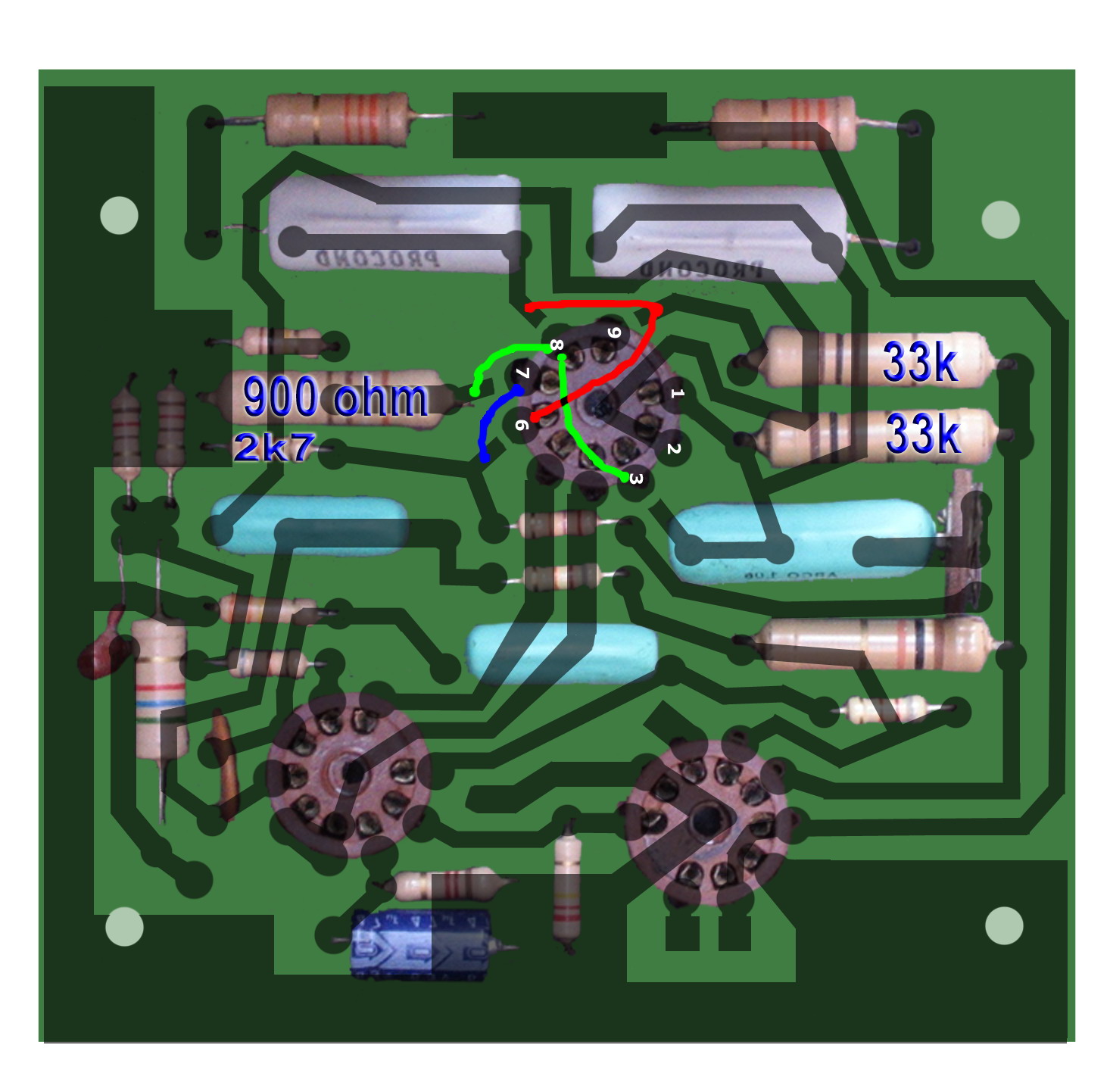

Devo trovare un'alternativa alla ELL50 e volevo chiedere se qualcun ha già provato le soluzioni proposte e con quali risultati.
Presumo tu intendessi ELL80 non ELL50
La soluzione più semplice sono 2 EL95 ed un adattatore
Altrimenti puoi provare con una ECC82 e vedere se il risultato per te è accettabile
Immagine
Altra soluzione sarebbe quella di usare una 6CG7 (ma anche questa non è molto facile da trovare)
PCB pilota DAVOLI UP80 con modifica da ELL80 a 6CG7
Se non ho capito male lo schema che hai allegato non è quello del tuo amplificatore, forse il tuo potrebbe essere questo
K

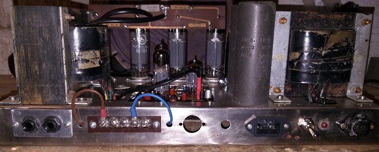

Grazie per l'interessamento. Ho avuto la fortuna di trovare, presso un vecchio riparatore di zona, una ELL80 ancora in buono stato, e sono riuscito a portarla a casa per 5Euro :D
Allego una foto dell'amplificatore:
Rispetto all'originale ho aggiunto un paio di prese di uscita standard da 1/4" in parallelo al posto delle precedenti uscite (vista la potenza ipotizzo di poter mettere più di una cassa).
In ingresso ho messo una presa jack da 1/4" e un potenziometro per dosare il segnale in ingresso. Ho portato poi il segnale al pin 1 della presa di ingresso sul circuito con un cavo schermato.

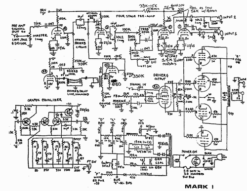

Volevo chiederti un suggerimento sulla possibilità di aggiungere uno switch per ridurre la potenza come c'è nel Mesa Boogie Mark I, staccando da massa due EL504, uno per ogni ramo del push-pull, come da schema:
Vedi qualche controindicazione?
Poi, se non ricordo male, è necessario adattare il carico di uscita raddoppiando l'impedenza degli altoparlanti rispetto a quella impostata.
Grazie in anticipo per l'aiuto.

Per limitare la potenza si può fare anche come dici o, in alternativa, installare un PPIMV (Post Phase Inverter Master Volume), questo consentirebbe di dosare la potenza d'uscita in modo "fine" lasciando inalterata la spinta della Phase Inverter (EDIT: e non serve cambiare il collegamento della cassa per variare l'impedenza riflessa)
Per quanto riguarda l'uscita, di altoparlanti ne puoi collegare più di uno praticamente in ogni ampli, basta che vengano collegati in serie e/o parallelo o serie+parallelo in modo da ottenere l'impedenza corretta per la presa che si sta utilizzando (ovviamente la somma delle potenze degli altoparlanti impiegati deve essere pari o superiore alla potenza erogabile dall'ampli)

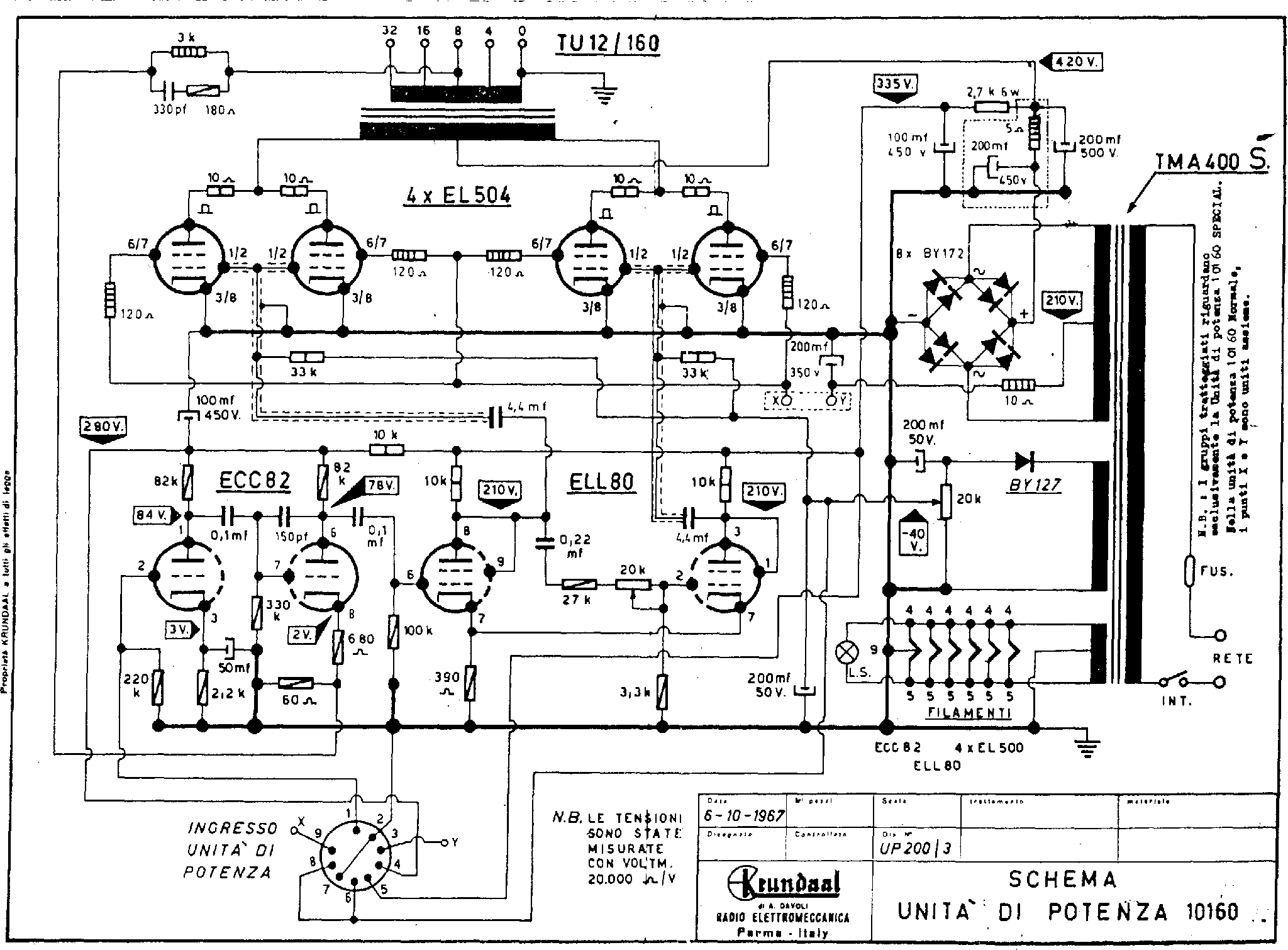

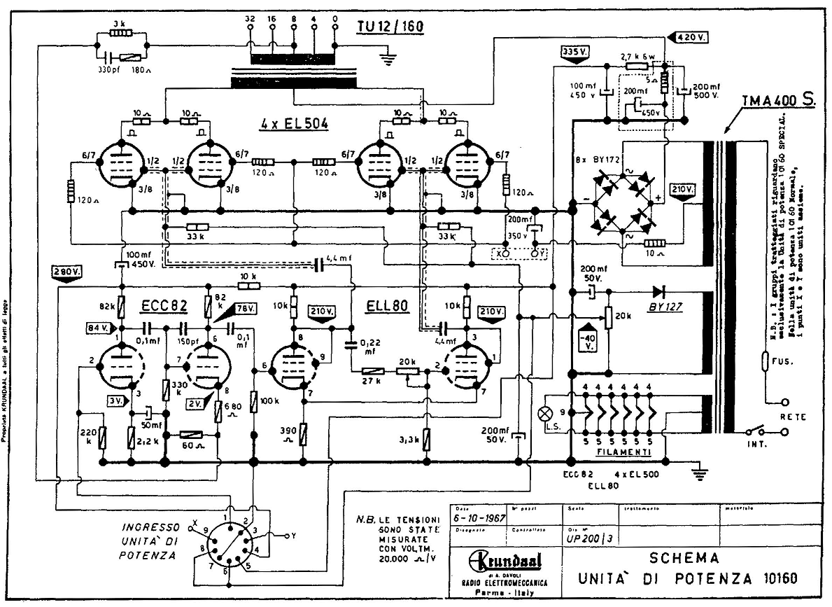

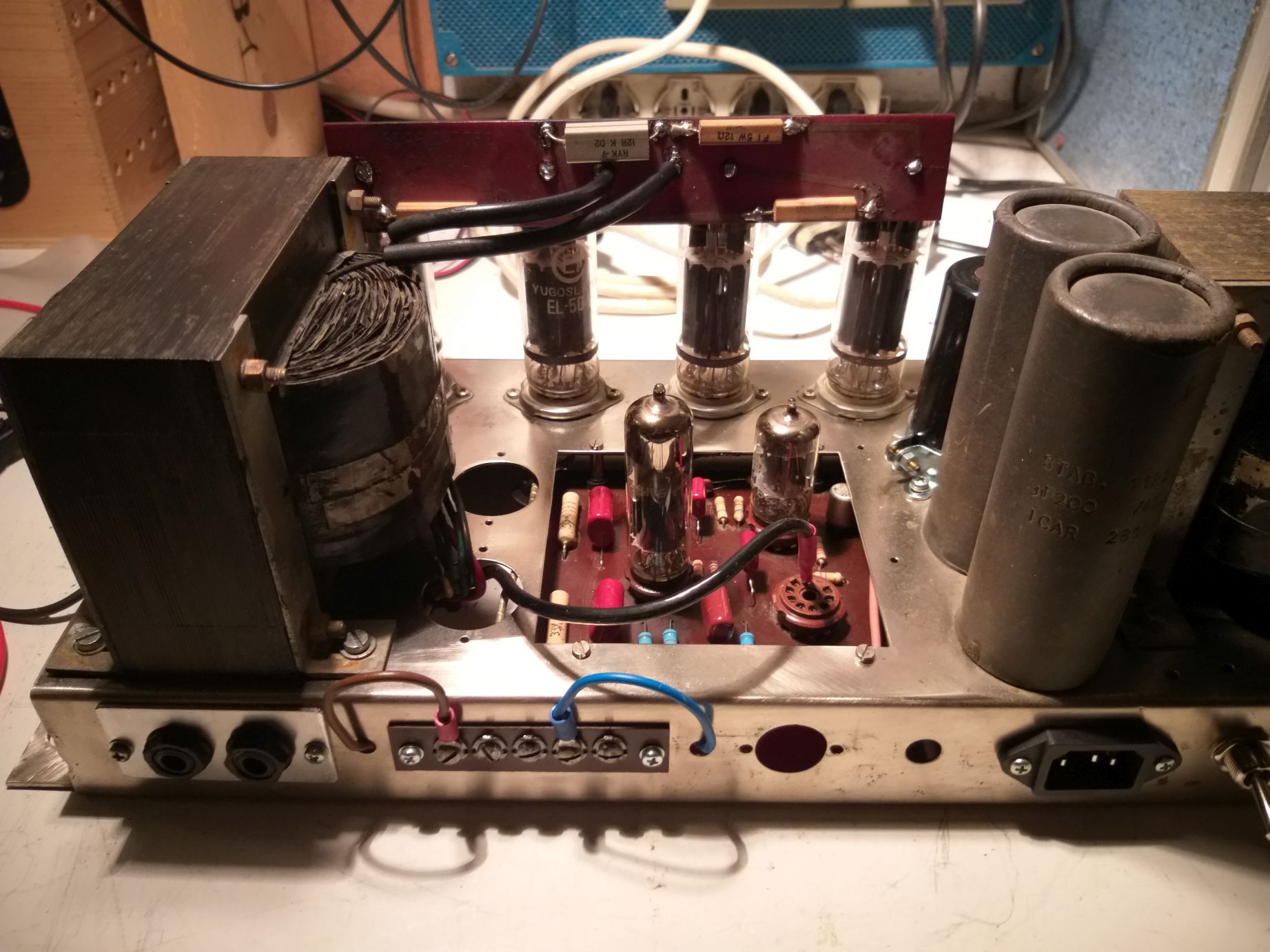

Messaggioda Foto UtenteIvanMan » 10 ago 2021, 22:01
Ciao Foto UtenteKagliostro.
Mi accorgo solo ora di aver lasciato senza risposta una tua domanda.
In effetti ho recuperato solo lo chassis dell'unità di potenza. Allego qualche foto in più. Lo schema con 4 valvole, però, l'ho trovato al link che mi avevi mandato.
Il suono è buono, ma davvero molto potente. Con la chitarra è ottimo entrando con l'uscita di un buon pedale distorsore, ma ci vogliono 1, meglio 2, casse con 4x75 watt

Messaggioda Foto UtenteIvanMan » 10 ago 2021, 22:04
Questo lo schema

Messaggioda Foto UtenteKagliostro » 12 ago 2021, 17:07
:ok: Capito
