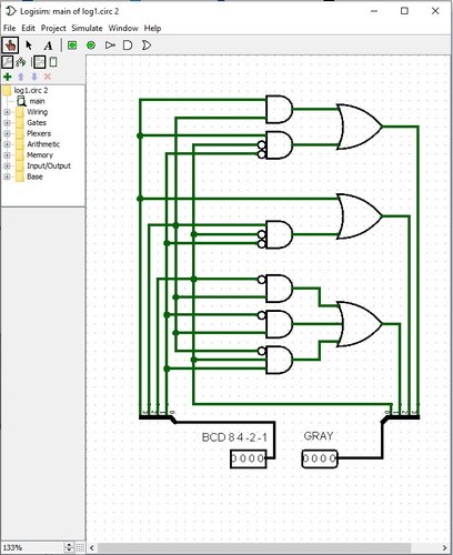

Taras ha scritto:... Purtroppo questo metodo non funziona da codifica BCD 8 4 -2 -1 a codifica Gray .
Come già detto, perché mai dovrebbe funzionare? Quello non è un metodo, è una particolare rete combinatoria che sintetizza quella particolare conversione, non una qualsiasi altra.
Taras ha scritto:... La sintesi di un codificatore la risolvo cosi : prima scrivendo su una tabella gli ingressi e in una seconda tabella le uscite . Realizzo le mappe di karnaugh ... poi realizzo un circuito. ...
Ecco, questo sì che è un metodo; perché non lo applichi anche per il tuo particolare convertitore :?: ;-)
Che poi potremo implementare via semplici porte logiche, PROM, PAL, PLA ecc.
... giusto per perdere un po' di tempo, potrebbe essere
conv.zip
(1.39 KiB) Scaricato 132 volte

Grazie per tutte queste risposte e consigli però forse non mi sono spiegato bene .
RenzoDF
È arrivato alla soluzione con il circuito e lo ringrazio.
Però per me il problema rimane .
Per arrivare al circuito che RenzoDF ha postato devo prima fare le mappe di karnaugh.
Per fare le mappe di karnaugh mi serve la tabella completa della codifica tra bcd 8 4 -2 -1 a codice gray . Questa tabella l'ha postata xyz però non ha spiegato come ci è arrivato . In sede d'esame non mi posso ricordare a memoria la tabella . Devo riuscire a capire come ci si arriva . Questo è nocciolo della questione.
Qual è il metodo per convertire un codice bcd 8 4 -2-1 a gray.
Io non ci riesco. Provo e riprovo ma non ci riesco . Chiedo cortesemente a xyz , come si fa? Qual è il metodo?
In poche parole ,
xyz come hai fatto ad arrivare a compilare questa tabella ?
Decimale , bcd 8 4 -2 -1 , gray

Taras ha scritto:Questa tabella l'ha postata xyz però non ha spiegato come ci è arrivato .
Te l'ho spiegato in [24], basta usare la definizione, non serve ricordasi la tabella a memoria.
La prima colonna metti i numeri da 0 a 9, la seconda usi la definizione e calcoli la codifica BCD 8 4 -2 -1 seguendo l'ordine della prima colonna, l'ultima colonna sempre dalla definizione scrivi il codice di Gray in base alla sequenza della prima colonna, devi cambiare solo 1 bit alla volta rispetto ai numeri binari 8 4 2 1 senza guardare la seconda colonna. L'esercizio si risolve ricavando la rete combinatoria che converte la seconda con la terza colonna.

Ho capito xyz .
I valori della terza colonna sono il codice gray non della seconda colonna bensì la prima colonna trasformata in binario.
