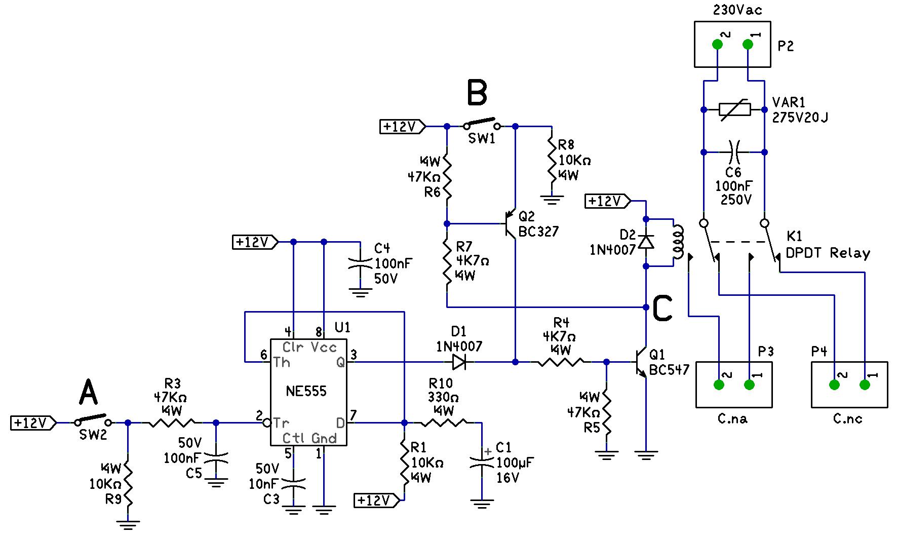

Atomo ha scritto:ho disponibile questo:[...]
E' quindi un 555 a BJT.

ok allora ho modificato lo schema in base a quanto cortesemente mi hai suggerito…
Ho aggiunto sui contatti del relè un varistore e condensatore…

Yup
Gli schemi però,per il futuro, si fanno in FidoCadJ...

Ah, una cosa che noto adesso.
Il condensatore, se sottoposto a tensione di rete, prendilo in grado di resistere ad almeno 400 V
