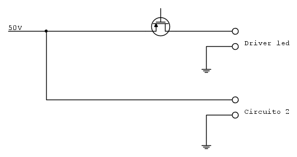

marioursino ha scritto:ma se hai altre connessioni queste ti salgono a 50 V quando spegni.
In che senso? Non ho capito.. Scusa
Puoi spiegarmelo?

Messaggioda Foto Utentemarioursino » 20 apr 2020, 10:22
Sei troppo vicino a breakdown. Comunque, interrompendo in low side, tutto il circuito sale a 50 V e devi valutare cosa questo comporti. Se nel tuo caso stai solo interrompendo l'alimentazione, allora non ti cambia nulla.

Messaggioda Foto UtenteAleEl » 20 apr 2020, 11:21
marioursino ha scritto:Se nel tuo caso stai solo interrompendo l'alimentazione, allora non ti cambia nulla.
Interrompo la linea positiva del 50 volt che va ai driver dei led, e dall'alimentatore prendo comunque un'altra linea da 50 volt per alimentare un altro circuito.
In modo sintetico, ho una cosa del genere:

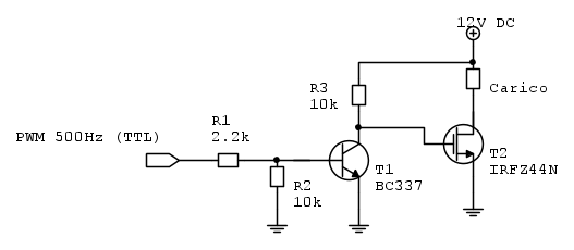

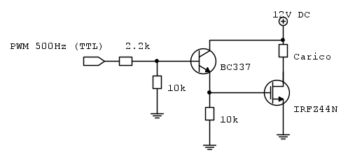

Provo a fare un esempio di circuito per un mosfet a canale N che dovrei utilizzare stavolta in PWM per regolare la luminositá di una strip led.
Restando in tema Mosfet, tengo qui questo post. Nel caso fosse offtopic, chiedo scusa: lo sposteró subito.
Ora provo a postare un circuito e ad analizzarlo per dirti quale ragionamento ho seguito per farlo. Se ho sbagliato in qualcosa, per favore non uccidermi :cry:
Allora: alimentazione 12v dc.
Carico da 12V anche lui, quindi nessuna resistenza di limitazione o limitazioni nel PWM: duty cycle completo da 0 a 100%.
Stato ON: (PWM livello alto a 5V)
Il transistor va in saturazione, chiudendo il circuito.
Se Vce é pari a 0,7V, sulla resistenza ho:
Vr = 12V - 0,7V = 11,3V
In tal caso la tensione della resistenza equivale a quella sul gate del mosfet, quindi:
Vg = Vr = 11,3V
Il mosfet va quindi in conduzione, e mi accende il carico.
Stato OFF: (PWM livello basso a 0V)
Il transistor equivale ad un interruttore aperto, quindi:
Ir = 0A
Di conseguenza:
Vr = 0V = Vg
Il gate si trova quindi a GND, quindi:
Icarico = 0A
Le strip sono spente.
La corrente della resistenza con livello alto di commutazione, dovrebbe essere:
I = V/R = 11,3V / 10k = 1,1mA
Il guadagno del transistor, con Ic = 100mA e Vce = 1V, é di 100.
Ipotizzando che sia di 100 anche la mia, la corrente di base risulta:
Ib = Ic / hfe = 1mA / 100 = 10uA
Per avere una corrente di 10uA minima sulla base, per assicurarmi la saturazione, ho una resistenza di base da:
Rb = (Vpwm - Vbe)/Ib = (5V - 1,2V)/10uA = 380k
Vbe = 1,2V dal datasheet
La resistenza di base dovrebbe quindi essere di massimo 380k. Corretto? Io ho messo 2,2k senza fare i conti. Con tale resistenza ho una corrente di base del:
Ib = (Vpwm - Vbe)/Rb = 3,8V/2200 = 1,7mA
Quanti errori ho fatto? :? :?

Messaggioda Foto UtenteMarcoD » 20 apr 2020, 14:13
No.
La tensione di base andrà quasi a 5 x 10/(10+2,2) = circa 4,5 V
La Vemettitore andra a 4,5 - 0,6 = circa 4 V.
Non è detto che il MOS saturi.
Monta il circuito e provalo...

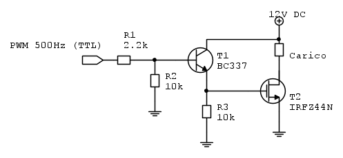

[36] Re: Collegamento Mosfet P Channel
Messaggioda Foto UtenteAleEl » 20 apr 2020, 14:16
MarcoD ha scritto:La tensione di base andrà quasi a 5 x 10/(10+2,2) = circa 4,5 V
Mi puoi spiegare le formule? Che dati hai usato?
Cosí dovrei avere 12V sul gate con funzione invertita del PWM.
Andrebbe bene?

Messaggioda Foto UtenteMarcoD » 20 apr 2020, 14:24
Cosi, va meglio, potrebbe funzionare.
Ti scriverò le formule quando battezzerai i resistorei sullo schema: esemoi R1, R2, R..., b. e. c. T1, ecc...

[38] Re: Collegamento Mosfet P Channel
Messaggioda Foto UtenteAleEl » 20 apr 2020, 14:37
:-| :-| Fatto..
Circuito vecchio:

[39] Re: Collegamento Mosfet P Channel
Messaggioda Foto UtenteMarcoD » 20 apr 2020, 14:47
La Vb, se il hfe di T1 fosse infinito, sarebbe la Vi (al max 5V) per il partitore R1,R2:
Vb = Vi x ( R2)/(R1+R2).
Si potrebbe calcolarla tenendo conto dello hfe finito e della tensione ai capi di R3, ma troppo difficile.. :-) ,
non ne ho voglia...
La Ve è uguale alla Vb meno la Vce, di solito approssimata a 0,6 o 0,7 V.... :-) O_/

[40] Re: Collegamento Mosfet P Channel
Messaggioda Foto Utenteboiler » 20 apr 2020, 14:59
A parte che come ti è stato detto, l'IRFZ44N è un po' tirato per il collo in questa applicazione, si potrebbe pilotarlo anche direttamente (è questo il vantaggio del pilotaggio low-side), magari con un resistore di gate e null'altro.
Il Vgs th massimo è 4V e quindi lavorando a 5V è sufficiente.
