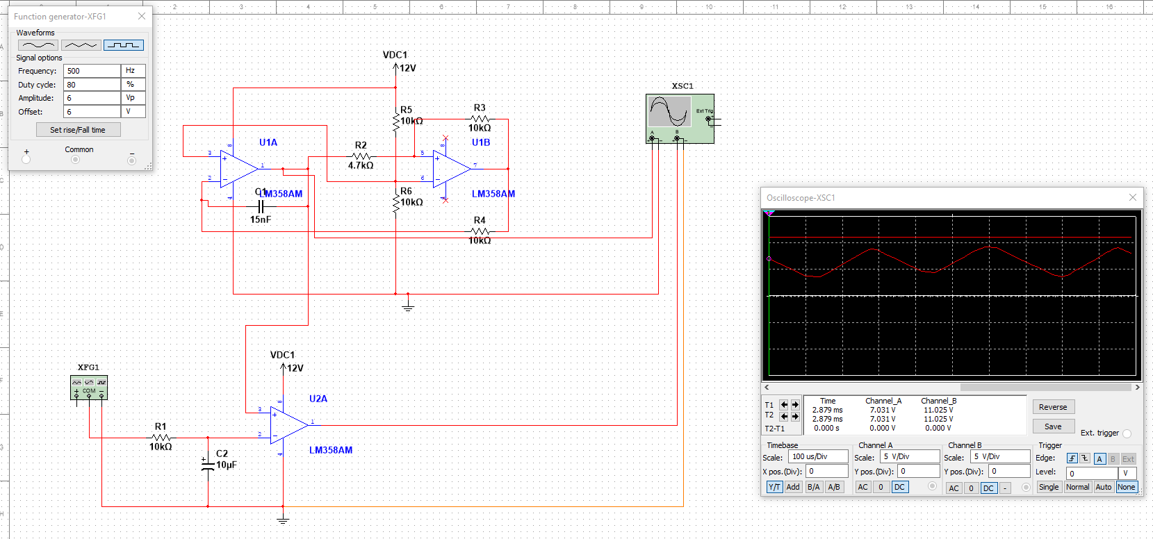

MarcoD ha scritto:Pare funzionare.
MIgliora la simulazione come segue:
1) collega il Channel A al pin 1 di U1A per visualizzare l'onda triangolare.
2)Aumente l'offest del generatore da 2,5 a 6 V per visualizzare commutazione PWM
(poi discuteremo come regolarlo)
3) poni la scala dei canali A e B entrambi a 5 V/div per confrontare curve e miglirare la visibilità.
Riduci la base tempi a 100 us/div, per vedere meglio meno periodi uguali.
Ci ho provato, peró purtroppo il simulatore salta dopo pochi secondi.
Allora andiamo male :(
non so aiutare, cambia simulatore o PC o SO, io adoperavo Microcap8, ma ogni tanto si piantava, o non conoscevo i comandi o i parametri corretti. Il manuale di istruzioni era troppo complesso e mi indisponevo e stancavo.
Impiegavo meno tempo a montare un breadboard e verificare il funzionamento che simularlo.

MarcoD ha scritto:Allora male :(
non so aiutare, cambia simulatore o PC o SO, io adoperavo Microcap8, ma ogni tanto si piantava, o non conoscevo i comandi o i parametri corretti. Il manuale di istruzioni era troppo complesso.
Molto male aggiungerei.. Non so dire se é il simulatore scemo, oppure se lo scemo sono io avendo sbagliato qualcosa...
Foto Utentemarioursino, non é che riesci a farmi il favore di simularlo tu?
