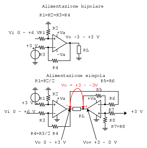

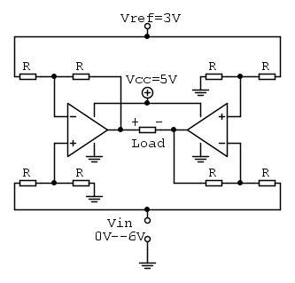

IsidoroKZ ha scritto:Idea complicata! Se si fa un ponte a singola alimentazione progettato bene (che vuol dire ampli che in uscita possano arrivare a 0V), basta un'alimentazione a 5V.
Non e` necessario che entrambi gli amplificatori lavorino in opposizione di fase, basta che uno stia con l'uscita a livello di ground e l'altro deve pilotare fino a 3V.
Con tutto il rispetto, credo che stai facendo confusione. Lo swing in uscita è di 6v, con amentazione a 5v come fai? Si potrebbe pure, ma non tenendo uno dei due ampli a tensione fissa come ho fatto io. Il mio sistema di può ottimizzare, sicuramente, ma come ho già detto se serve lo faccio, se no va bene così.

maxmix69 ha scritto:Le tensioni V1 e V3 devono essere stabilizzate
Quindi de facto è un circuito ad alimentazione tripla.

Si, alimentazione tripla ma derivata da una unica tensione positiva, senza necessità di tensioni negative che non sappiamo se sono disponibili. Poi le altre due tensioni, come ho scritto, sono riferimenti che si possono ottenere ognuna con uno zener regolabile a tre piedini e un trimmer

Trovo interessante lo schema di Foto Utenteelfo che è né più ne meno la naturale evoluzione di quello che avevo ipotizzato io. Beninteso, quello da me ipotizzato è una cosa banale, ci si arriva abbastanza facilmente.

Questo, se gli operazionali fossero in grado di scendere a 0V, farebbe quello che dice Foto UtenteIsidoroKZ

ed è simile a quello di elfo, alla fine il sistema questo è. Per stare tranquilli si possono usare, secondo me, due amplificatori audio, supponendo un dropout di due volt invece che zero volt e adattando le tensioni di conseguenza.

BrunoValente ha scritto:Questo, se gli operazionali fossero in grado di scendere a 0V, ...
Avevo fatto un circuito di questo tipo, polarizzando a riposo le due uscite circa a 0V. Per avere precisione misuravo la tensione sul carico con un ampli differenziale e usavo quella per ritornare il feedback ai due operazionali di potenza, al posto di prendere la tensione sul carico.
Anche se non andavano fino a 0V, faceva lo stesso, misurando la tensione differenziale l'altro si dava da fare per recuperare l'errore.

No, non tutti i ponti sono uguali, specie quando si usa una alimentazione da 15V per una dinamica di uscita di 3V.
