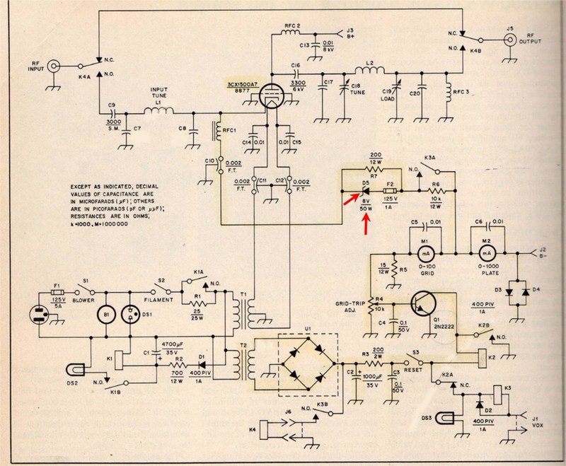

Messaggioda Foto UtenteElidur » 12 gen 2021, 16:54
Dovrei aver terminato. Mi sono arrangiato come da schema allegato.
Ho autocostruito la resistenza Rx con alcune spire di costantana perché non avevo il valore giusto, sia come resistenza sia come potenza. Ho fatto in modo che in tutto il circuito equivalente “TransZener” venisse dissipata una potenza di circa 45W. La resistenza scalda ma tutto sommato, per il tempo delle misurazioni, tiene bene. Il finale si scalda in modo poco significativo.
Con il transistor che ho utilizzato (200W - 30A) forse potrei anche aumentare la potenza e tutti i valori in esame ma trattandosi di una prova fine a se stessa mi accontenterei anche dei risultati così ottenuti, con la convinzione che mediante qualche modifica riuscirei a riadattare il circuito anche per altre esigenze e valori.
Nel frattempo, mi hanno inviato via mail lo schema dove risulta l’impiego dello zener da 8V. 50W.
Si tratta di un amplificatore RF. Nel circuito viene usato un TRIODO DI POTENZA della EIMAC, il cui punto di lavoro è determinato dal diodo Zener catodico che porta la valvola a lavorare in Classe AB2.
Sembrerebbe che uno zener di tale potenza sia stato utilizzato soltanto per non dover introdurre un dissipatore in quanto quella valvola non potrebbe assorbire una corrente superiore ad 1 Ampere e uno zener da 50W s’intiepidisce appena, forse…
Quello che non riesco a capire è come collegare il TransZener al circuito catodico in caso di necessità.
Qualche suggerimento?
Grazie.

Messaggioda Foto Utenteedgar » 12 gen 2021, 18:43
Elidur ha scritto:Quello che non riesco a capire è come collegare il TransZener al circuito catodico in caso di necessità
Non è detto che il trapianto abbia successo: la 3CX1500 è una bestia da 1,5 kW. Potenze RF di quell'ordine possono comodamente mandare in tilt circuiti attivi come questo. Per contro lo zener, essendo un componente passivo, potrebbe essere più adatto. Con la dissipazione ci sono andati larghi: se c'è un fusibile da 1 A in serie, il circuito lavorerà al massimo a 3/4 di quella corrente, forse anche meno. Uno zener da una ventina di watt sarebbe stato già comodo
