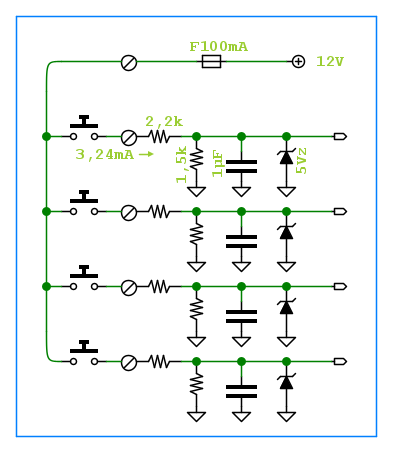

Messaggioda Foto Utentedjnz » 17 gen 2021, 18:24
vince59 ha scritto:credo che mi terrò sui 5v in modo da poter utilizzare direttamente il negativo o positivo per l'input sul micro
Portare "in giro" i 5V della parte logica espone a disturbi (hai idea di quanto velocemente gli amici si possono trasformare in nemici? :lol:). Se i pulsanti sono li vicino è un conto, altrimenti forse meglio fare robusti ingressi a 12V filtrati e disaccoppiati (anche senza optoisolatore):

Messaggioda Foto Utentevince59 » 17 gen 2021, 18:44
Grazie davvero. Non sono un tecnico e questo è davvero un ottimo suggerimento. Avevo pensato di fare una cosa del genere se necessario ma avrei dovuto cercare sul web. Tuttavia, tieni conto, come già detto, che credo di poter riutilizzare il tastierino originale cablato con cavo schermato.
