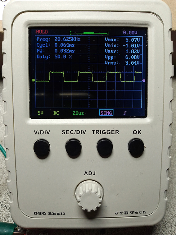

massimoxl ha scritto:Intanto vi posto l'immagine che vedo dallo spettro del mio oscilloscopio
Quello non è lo spettro ma l’oscillogramma.
Lo spettro è quello che servirebbe.
