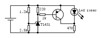

BrunoValente ha scritto:Non mi pare possa funzionare con tensione così bassa...
Sono assolutamente d'accordo infatti mi sembra che sia progettato per una batteria Pb 12V.
Era giusto per dare un idea alternativa sviluppata su componenti più adatti allo scopo.
