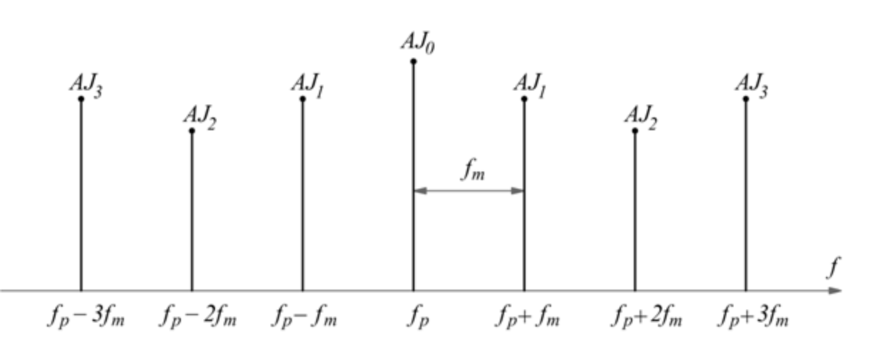

Dunque credo di aver capito, sono andato a riguardarmi la teoria della modulazione di frequenza.
In pratica lo spettro di un segnale sinusoidale modulato in frequenza fp da un altro segnale sinusoidale fm è composto da infinite coppie di righe distribuite simmetricamente rispetto alla portante e distanti da essa per multipli interi di nfm.
L'ampiezza dei vari termini si riduce man mano che ci si allontana dalla portante ma la rapidità della riduzione dipende dall'indice di modulazione: quanto più è piccolo tanto più in fretta le ampiezze si riducono.
Il concetto è sintetizzato nella regola di Carson
BW=2\left ( \Delta F+f_{m} \right )
che individua la larghezza minima della banda da assegnare al canale per trasmettere l'informazione rinunciando senza danno alle componenti meno ampie.
Se l'indice di modulazione è tanto piccolo da rendere \Delta F trascurabile rispetto a f_{m} allora la larghezza di banda del canale si riduce a 2fm, vuol dire che già dopo la prima coppia di componenti l'ampiezza è trascurabile e quindi la larghezza di banda è la stessa che si ha nella modulazione di ampiezza.
Se invece l'indice di modulazione è grande succede che occorre un canale molto più largo per contenere tante più componenti armoniche.
La cosa interessante che si vede facilmente ma che io sto notando solo ora, è che se le frequenze di f_{m} e di f_{p} coincidono succede che tutte le componenti a destra e a sinistra di f_{p} diventano multipli di f_{p}, quindi diventano armoniche di f_{p} ed ecco spiegato cosa accade negli oscillatori con i varicap, in pieno accordo con le conclusioni a cui è giunto Marco.
Insomma se non ho preso cantonate alla fine la spiegazione è semplice ma per quanto mi riguarda non è affatto intuitiva.
Correggetemi se ho scritto cose sbagliate.

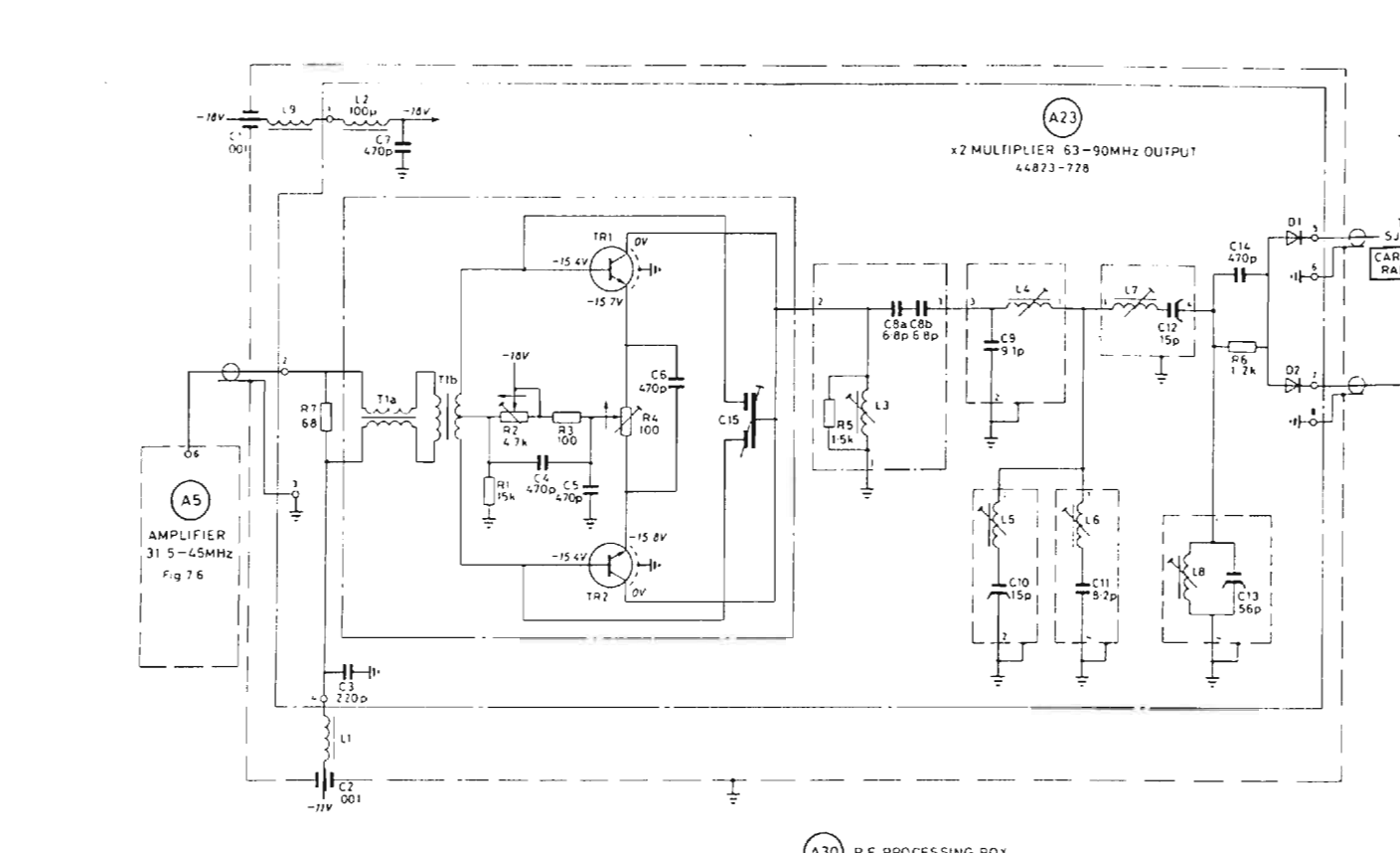

Quelli moderni non lo so ma quelli dei tempi andati erano delle opere d'arte, pieni di parti meccaniche fresate e tanti tanti schermi per non parlare della complessità circuitale e delle tante accortezze progettuali atte ad evitare ritorni di massa del segnale e per ottenere la stabilità necessaria.
Se guardi lo schema di un generatore professionale ti rendi subito conto che non è fattibile in casa.
Questo è il manuale del mio, puoi dare un'occhiata allo schema.
Riporto qui una piccola parte dello schema dove è rappresentato uno dei duplicatori di frequenza.
Puoi notare in ingresso il doppio trasformatoreT1a e T1b dove T1b trasferisce il segnale adattando l'impedenza e separando il riferimento 0V e T1a invece sopprime i disturbi di modo comune separando ulteriormente i circuiti interni allo sctolotto del duplicatore da quelli esterni da dove proviene il segnale di ingresso... non so se mi spiego. Se guardi attentamente lo schema ne trovi a centinaia di accortezze di questo tipo.
Da notare quanti schermi l'uno dentro l'altro.
