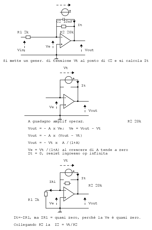

Si penso di aver capito tutto,grazie per le risposte e mi scuso anche per alcune affermazioni errate che ho dato in precedenza,in effetti al tendere di f all'infinito l'op amp non si comporta come un buffer ma il suo guadagno tende a zero (mi ero confuso con la configurazione ad inseguitore).Inoltre i condensatori C1,C2 e C3 risultano non interagenti e quindi è inutile fare ipotesi di separazione in banda per semplificare i calcoli.

OK, avevo preparato il seguente schema spiegazione, forse ora inutile :-)
