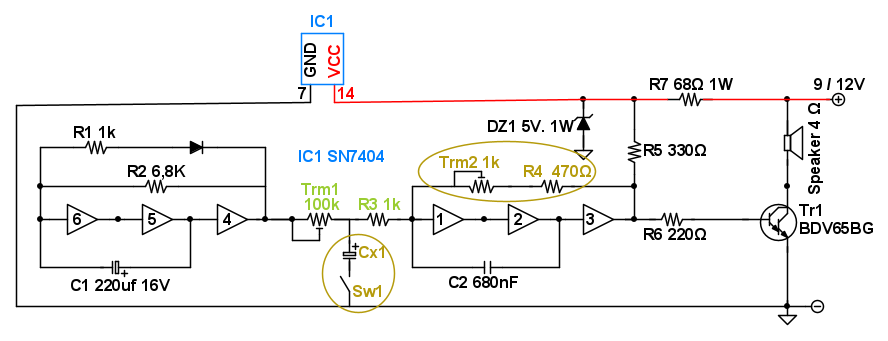

Messaggioda Foto UtenteEtemenanki » 1 nov 2022, 2:15
Con l'oscilloscopio ;-)
Non ho testato quale suono o frequenza producesse, solo le forme d'onda.

[32] Re: Sirena LX144 di NE
Messaggioda Foto Utentegianniniivo » 1 nov 2022, 2:22
Mmmmh... Non mi sembra affidabile come risultato. Che carico hai messo? 4 o 8 Ohm?
Dovresti provare con entrambi i carichi...

[33] Re: Sirena LX144 di NE
Messaggioda Foto UtenteEtemenanki » 1 nov 2022, 9:39
No, niente carico ne transistor, ho simulato solo la parte degli oscillatori, volevo vedere di quanto sarebbe cambiata (se cambiava) la frequenza, ma non cambiava, solo il duty cycle veniva modificato, e solo entro certi valori.
Pero' poi mi e' venuta in mente una cosa, i simulatori non sono perfetti, e puo darsi (ma qui tiro ad indovinare non sapendo come sono scritti) che chi ha scritto i modelli delle porte logiche non abbia considerato necessario inserirgli una delle caratteristiche secondarie (e di solito NON desiderate nell'impiego digitale) degli inverter, cioe' il fatto che se controreazionati in DC, molti inverter si comportano come amplificatori analogici invertenti, il che potrebbe facilmente spiegare la differenza fra simulazione e realta'.

[34] Re: Sirena LX144 di NE
Messaggioda Foto UtenteElidur » 1 nov 2022, 12:41
Ma non è affidabile per l'audio ottenuto con componenti logici. Sarebbe da modificare lo schema e provarlo su una breadboard

[35] Re: Sirena LX144 di NE
Messaggioda Foto UtenteElidur » 1 nov 2022, 13:15
Foto UtenteEtemenanki per provare su una breadboard si potrebbe modificare in questo modo:
Non posso esagerare con gli ingombri perché ho poco spazio per la PCB.

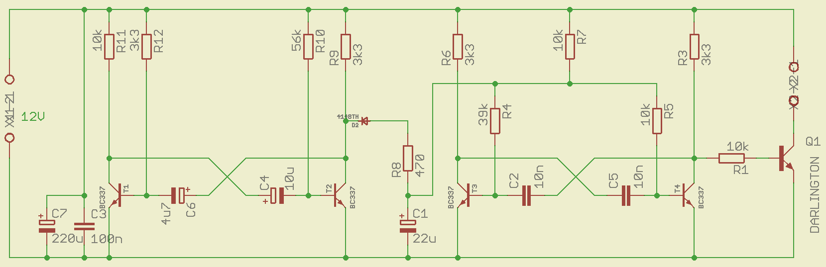

[36] Re: Sirena LX144 di NE
Messaggioda Foto UtenteEtemenanki » 1 nov 2022, 15:23
Qual'e' il massimo spazio che hai ? ... solo passanti o anche SMD ?

[38] Re: Sirena LX144 di NE
Messaggioda Foto UtenteEtemenanki » 1 nov 2022, 23:40
Be', la sirena piu semplice che ho realizzato finora era a transistor, ha sempre funzionato, e stava in un paio di cm, ma era SMD, comunque ho provato a ridisegnartela usando roba a fori passanti (e sostituendo il trasformatorino per il piezo con un darlington in TO220, ma ci starebbe anche piu grosso, ed aggiungendo un paio di morsetti), e sta' comunque in circa 4x4cm, montando le resistenze in verticale, e senza neppure usare un doppiafaccia come stampato, tipo cosi (fatta proprio al volo):
Poi ci sono molti altri possibili schemi, una marea in effetti.
