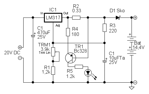

Da un vecchio schema che utilizzavo svariati anni fa ho ricavato questo schema.
Da provare e verificare i valori per la reazione in tensione e corrente.
Piu tardi li controllo ed eventualmente li aggiorno.

[33] Re: Controllo carica batterie Ni-Cd
Messaggioda Foto UtenteElidur » 29 dic 2022, 21:32
Interessante Stefano. Non è molto diverso dal mio e adesso lo provo, poi ti dico. Grazie. :ok:

[34] Re: Controllo carica batterie Ni-Cd
Messaggioda Foto UtenteElidur » 29 dic 2022, 21:56
A me non funziona. ?%

[35] Re: Controllo carica batterie Ni-Cd
Messaggioda Foto Utentestefanopc » 29 dic 2022, 22:12
Che cosa non funziona?
Attento che R2 era sbagliata 150 invece deve essere di 0.12 -0.33 ohm.
Ho corretto lo schema.
In questo schema R2 regola la "resistenza di uscita " agendo sulla reazione .
In pratica piu chiedi corrente piu la tensione in uscita si siede sotto il carico ma il carico non lavora a corrente costante.
Se invece ti interessa andare effettivamente a corrente costante con limitazione in tensione esiste un ulteriore schema a pagina 22 in basso.

[36] Re: Controllo carica batterie Ni-Cd
Messaggioda Foto UtenteElidur » 29 dic 2022, 22:31
Non va. Ma il led quando dovrebbe accendersi? Poi con la R2 così bassa da quasi 2A.

[37] Re: Controllo carica batterie Ni-Cd
Messaggioda Foto UtenteElidur » 29 dic 2022, 22:40
Ho ridotto la R3 a 130 Ohm e ho eliminato R5. Adesso funziona e da tensione ma il led non si accende e la corrente arriva quasi a 2A con un carico di basso valore.

[38] Re: Controllo carica batterie Ni-Cd
Messaggioda Foto Utentestefanopc » 29 dic 2022, 22:56
Sei sicuro di aver collegato correttamente il LM317?
Dovrebbe erogare molta meno corrente.
La resistenza interna è circa dieci volte il valore di R2.
Se R2 è di 0.33 la resistenza di uscita diventa circa 3.3 ohm.
Con che carico lo provi?
Una resistenza di basso valore non va bene.
Per le prove puoi mettere le batterie da caricare con in serie una resistenza che progressivamente vai a diminuire( se il comportamento è quello desiderato) .
Diversamente (solo resistenza) non va.
La tensione è regolabile correttamente col trimmer?

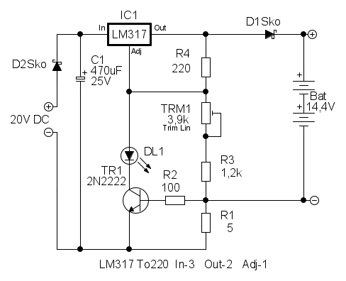

Questo nuovo schema dovrebbe andare a corrente costante 0.12A e massima tensione regolabile con il trimmer.
Ho aggiunto il led (da testare) allo schema originale.
Il led si accende quando è attiva la limitazione di corrente (da verificare).
Sotto a circa 3 V in uscita la regolazione in corrente potrebbe avere problemi.
Vale quanto detto sopra riguardo il carico.

[39] Re: Controllo carica batterie Ni-Cd
Messaggioda Foto UtenteElidur » 29 dic 2022, 23:32
Funziona ma per far accendere il led bisogna far scendere la tensione a 3V. Se la tensione supera i 3V il led si spegne ma la salita di tensione funziona e raggiunge i 14,5V. In caso di corto eroga fino a 1A. Credo che la resistenza da 5 Ohm bisognerebbe portarla almeno a 8 Ohm

[40] Re: Controllo carica batterie Ni-Cd
Messaggioda Foto UtenteElidur » 29 dic 2022, 23:42
Ma non posso continuare a scaricare e caricare il pacco batterie. Come carico devo utilizzare un condensatore da 10mF (Milli) con in parallelo un reostato a filo da 20K. Questo è un metodo consigliato per fare le tarature.
La tensione si regola correttamente.
Il led si accende quando il carico porta la tensione di uscita da zero a poco più di 2V, poi resta spento mentre la tensione sale gradualmente fino a raggiungere i 14,5V.
