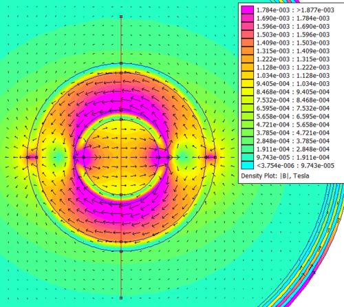

Molto bella la simulazione.
In effetti avrebbe senso che le linee di forza siano così concentrate nella parte centrale perché quello è il percorso più breve.
Calcolo valore induttanza toroidale atipica
No Bruno, non ne sono sicuro.
Questa è un'analisi planare e il simulatore mi dice di indicare la profondità del disegno ma nulla di più. E' probabile non consideri l'avvolgimento come toroidale.
Di solito per simulare i solenoidi utilizzo un analisi assiale dove vi è un asse di simmetria rispetto al quale ruota la sezione che vado a disegnare. Li si che mi chiede se voglio far ruotare la sezione disegnata per 360° rispetto al piano di partenza. In quel caso sono sicuro che il solenoide venga disegnato per com'è effettivamente, ma nel tuo caso non mi sembra sia fattibile.
Do un'occhiata ai vari esempi per vedere se viene chiarito questo aspetto ma ho il forte sospetto che sia come dici tu...

Ho dato uno sguardo a qualche esempio di simulazione planare messo a disposizione per imparare ad utilizzare il simulatore (eccone uno) e sembra che in effetti nessuno si preoccupi del fatto che l'avvolgimanto davanti e dietro non sia continuo. Non viene nemmeno specificato se il simulatore lo consideri chiuso o aperto. Mi viene da pensare che questo aspetto possa non influenzare i calcoli.
Anche quanto dice
stefanopc mi pare corretto. Effettivamente le linee di forza del campo magnetico da qualche parte devono richiudersi e a parità di permeabilità del mezzo mi pare normale scelgano il percorso più breve.

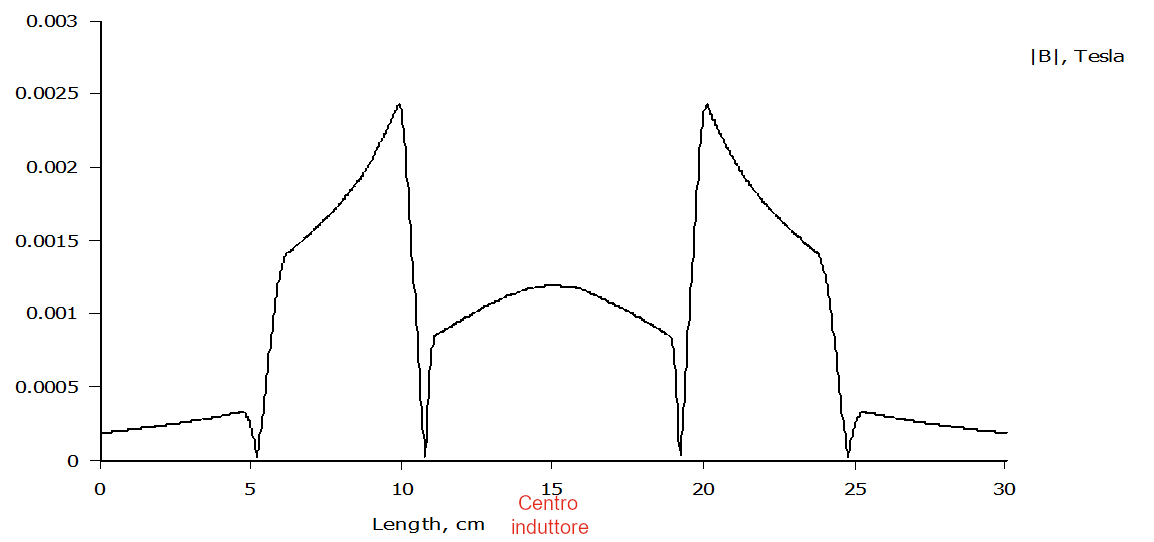

Aggiungo due dati che possano magari essere d'aiuto per le valutazioni pratiche e dare l'idea dell'induttanza dell'avvolgimento a patto ovviamente che la simulazione sia corretta.
L'avvolgimento disegnato ha un diametro esterno di 20cm e un diametro interno di 8cm. La sua profondità è 20cm in modo che il rapporto di forma sia unitario. In queste condizioni per raggiungere i 5mH di induttanza ogni semiavvolgimento deve essere composto da 400 spire circa. Il diametro del filo utilizzato è di 1mm, la corrente che scorre è di 1A e l'analisi è stata effetuata in DC.
Anche quanto dice
Grazie David, ottimo lavoro
, è proprio quello che cercavo.
Le dimensioni sono inferiori a quelle della stima che avevo fatto ed è una buona cosa e comunque se dovesse servire, scalando le dimensioni e mantenendo invariati i rapporti che hai utilizzato che a me andrebbero bene, credo si possa riuscire facilmente a calcolare la variazione che subirebbe il valore dell'induttanza.
Rimane il dubbio se sia effettivamente la simulazione del toroide ma in effetti, anche se non tenesse in conto degli effetti delle correnti radiali, credo l'errore sarebbe minimo, è comunque sicuramente una stima migliore di quella che avevo fatto io.
