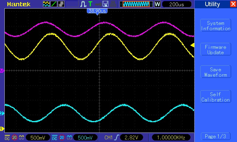

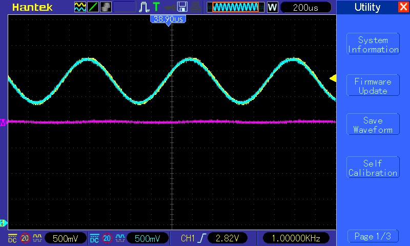

Ok, grazie per la spiegazione. Di conseguenza non posso alzare troppo la frequenza altrimenti mi perdo le distorsioni (armoniche). Ho guardato in giro e potri usare un LM318 con slew 70 e quindi frequenza max = 5,6 MHz. (solo per aumentare le armoniche e un po la frequenza).
Intanto ho fatto due prove "veloci" abbassando la frequenza (come consigliato).
Ho uno sfasamento tra le due onde e di conseguenza ho una sinusoide in uscita.
Voglio provare a inserire un circuito che mi modifichi la fase (filtro passa tutto) per vedere se riesco a rimetterle in fase.
Posto per il post 26 :D un'immagine dell'Osc. Non mi dà la schermata con le misure però... (solo quelle sotto).
1° Foto:
Giallo: onda su A.
Blu: onda su B.
Magenta: differenziale
2° Foto:
Giallo: onda su A.
Blu: onda in uscita al differenziale.
Magenta: differenziale (inutile in questo caso)
Ciao e grazie a tutti !!!!
Foto UtenteTekonoris
313 3 9
Messaggi: 392
Iscritto il: 19 ott 2018, 10:31
[37] Re: Differenziale tra due onde sinusoidali
Messaggioda Foto UtenteMarcoD » 9 mag 2023, 8:40
Il canale A ( quello del potenziometro del guadagno) pare in anticipo, forse è dovuto al fatto che ha un condensatore in serie in più. Prova ad aumentarlo da 1 a 10 uF.
