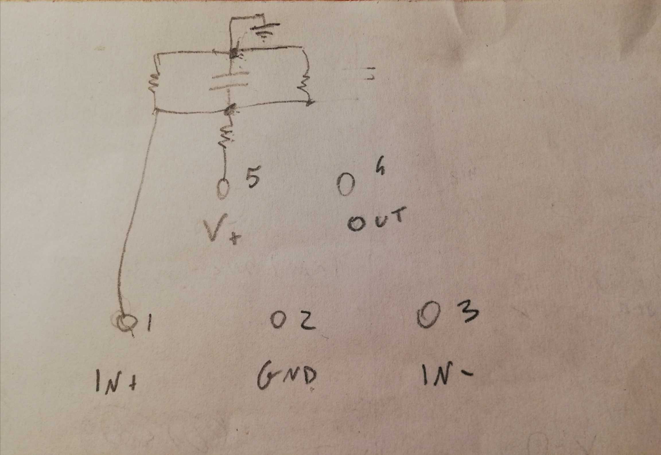

Allego connessioni del pin5 che avevo ricavato stanotte, molto simili alla fig. del DS con il MS6002.
Che vordì che il segnale picchia sul rail superiore (dell'alimentazione?)

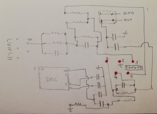

Lasciar perdere il wiring precedente riferito, anche errato, solo al pin 5, quello che allego qua è completo e spero corretto. Ho cercato di rispettare la posizione originale dei componenti.

Messaggioda Foto Utenteluxinterior » 18 ott 2023, 15:32
Jova hai uns prdouzione di messaggi impossibile da seguire per me
Evita di "quotare" si capisce a cosa ti riferisci almeno è più facile da leggere
Io comincio a non capire più nulla...
il Pin 7 a riposo oscilla tra 143mV e 190mV
Siamo partiti da segnale sul DAC ok coerente col datasheet e abbiamo incolpato ignoto
Io ero rimasto così:
fino all'uscita del DAC tutto bene poi su ignoto il segnale sparisce.
Ora mi dici che il pin del DAC va per le sue ma allora perché abbiamo messo sotto inchiessta ignoto?(che possiamo chiamare LM321 dopo che hai chiesto l'aiuto dell'interpol)
Se già il pin 7 del DAC è fuori specifica tanto vale andare oltre. Bisogna verificare alimentazione del DAC e se del caso il regolatore che in una foto tu hai indicato con la freccia bianca.
Forse è meglio un riassuntino per capire dove siamo arrivati e dove vogliamo andare

Messaggioda Foto Utentejova » 18 ott 2023, 17:22
Chiedo scusa, i messaggi sono più che altro per rispondere alle tue richieste e come memoria storica, se no devo rifare misure e ragionamenti. Sarò breve, almeno ci provo.
Riassuntino estremo: all'uscita non c'è segnale audio. Andando a ritroso, primo indagato LM321, poi DAC
LM321, sotto inchiesta per 3 motivi:
1) perché al pin 5, la V+ deve essere minimo 3V e invece è 1.8V contro i 3.7v dello stesso LM321 sul TX
2) perché in uscita il pin 4 è a 0V
3) perché pin 1 con 0.89V, valore che sebrava anomalo
DAC indagato per
- uscite analogiche di ampiezza la metà rispetto a quelle del DAC-RX funzionante
Si sospettava alimentazione DAC , ma pin 9 è ok.
Il pin 7 a vuoto l'ho inteso con TX spento ( RX acceso, naturalmente) ma
non rispetta le specifiche, 190mV contro 1.64V

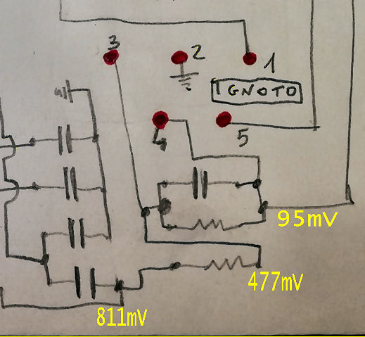

Infine, dallo schema che ho ricavato, penso corretto, il segnale si perde a valle del parallelo tra quella R e C, passa da 811mV a 477mV fino a 95mV, poi si va all'OUT.

Messaggioda Foto Utenteluxinterior » 19 ott 2023, 8:12
Se ho capito bene
DAC RX guasto
alimentazione (pin9) OK
Segnale pin 7 no
In realtà dalla foto non ho visto bene (mi era sfuggito il via accanto al pin) se il tuo schema è giusto è pin10 del DAC che porta segnale in uscita quindi andrebbe verificato lui.
Se pin7 e pin10 a riposo non hanno metà della tensione di alimentaizone il DAC non funziona correttamente.
Tu riusciresti a dissaldare l'LM321 in modo indolore per poter anche rimetterlo.
Se lo schema è quello non mi tornano le tensioni che hai misurato ma di quello si vedrà
Per la misura della resistenza sul pin di uscita prova anche invertendo i puntali. In ogni caso se togli LM321 puoi provare la misura solo sui suoi pin.
A questo punto o continuimao a indagare o d'ufficio trapianto DAC+LM321 e sperare che tutto funzioni...
Devi avere la certezza assoluta che l'alimentatore LDO quello accanto il DAC funzioni.
Dimenticavo forse alcune delle resistenze che hai segnato sono in reltà induttanze filtro.
Per ricostruir lo schema non usare il tester in continuità ma segui le piste per quanto possibile.

Messaggioda Foto Utentejova » 19 ott 2023, 13:16
Pin 7 e pin 10 mi sembrano ok, hanno 1.64V e pin 9 alimentazione 3.28V che poi dovrebe essere 3.3V come DS.

Allora, LMV321B l'ho dissaldato, copriva due vias del pin 1 e pin 5, poi mi sono messo a controllare le continuità dei vias sull'altra faccia e i Pin 1,2,3,4 seguono il mio schema ma seguendo il vias del pin 5 sull'altra faccia le cose cambiano come nella foto che allego insieme al PCB senza LMV321B. Che prove posso fare su questo ?

Messaggioda Foto Utentejova » 19 ott 2023, 17:32
Wow, funziona ! Ho voluto provare senza OP 321 e adesso gli 811mV (quelli del pin7 e pin 10) arrivano fino all'uscita anche senza OP321, quindi arriva anche l'audio. Mi aspetterei di avere in uscita 1V circa per cui un po' dubito anche per il DAC. All'orecchio non si percepiscono grosse differenze di suono, forse con il cavo ci sono più armoniche booh, magari giustificate da quasi 300mV in più, boh ?
Ma allora se funziona anche senza LM321, cosa fa questo OP funge da adattatore di impedenza o che ?
