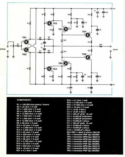

Stavo cercando lo schema dello stadio di uscita di un generatore, schema che avevo visto anni fa, ma non sono riuscito a trovarlo :( Pero` Foto Utentecarloc mi ha indicato questo schema, che ti da` un'idea della complessita` di uno stadio di uscita.
Lo schema arriva da Nuova Elettronica, num. 65. Il circuito e` invertente. Il secondo e terzo stadio (TR4, TR5 e i simmetrici TR4 e TR6) formano un cascode ripiegato, per avere guadagno senza perdere troppo in banda.
Lo stadio di ingresso (TR1 e TR2) e` fuori dall'anello di retroazione, probabilmente perche' la retroazione all'ingresso deve essere in parallelo e il progettista non voleva abbassare troppo l'impedenza di uscita. C'e` uno svarione sul valore di R24 che non puo` essere da 47kΩ.

Non vorrei fare il "guastafeste" :mrgreen:, ma se devi costruire una cosa del genere, consiglierei invece un'operazionale di potenza (stesso casino circuitale, a volte anche di piu, ma gia opportunamente preconfezionato all'interno di un comodo package ;-)
Ad esempio, LT1210, https://eu.mouser.com/datasheet/2/609/l ... 123755.pdf , +/- 15V (la versione in TO220-7), 1A di uscita, 900v/uS di slew rate, 35MHz di banda ... vero, 17 Euro piu iva non e' proprio economico, ma in fondo te ne serve solo uno, e dubito che costruire uno stadio di uscita con le stesse caratteristiche a componenti discreti verrebbe a costare di meno :mrgreen:

Ovviamente questa e` la soluzione piu` semplice e da usare in campo professionale. Da hobbista si impara di meno, e si rischia di avere problemi di stabilita` perche' l'oggetto ha una banda elevata e tutti gli elementi parassiti hanno un effetto sempre maggiore al salire della frequenza.

Condivido le osservazioni di Foto UtenteEtemenanki e ovviamente di Foto UtenteIsidoroKZ.
Volendo si trova a un po' meno (circa 10) il cugino LT1206 che eroga meno corrente ma ha maggiore banda passante.
Dovendo avere una doppia uscita (può sempre venire utile) ve ne sono diversi con due amplificatori nello stesso case.
