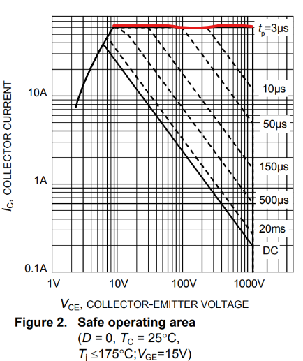

BrunoValente ha scritto:La SOA non si riferisce ad un duty del 50%, è specificato D=0, quindi si riferisce ad un singolo impulso ma in ogni caso il grafico contempla anche la curva DC, quindi quel VGE=15V mi pare perda di significato in DC, inoltre non c'è scritto 0/+15V come nel grafico di sinistra dove evidentemente vuole lasciare intendere "commutazione con tensione VGE da 0V a +15V" ma solo VGE=15V e mi suona strano.
Si, hai ragione, mi sono confuso con i due grafici. Ma perché trovi strano che in DC venga indicata conunque una tensione di gate di 15v? deve pur saturare. no?
BrunoValente ha scritto:Tu cosa utilizzeresti? Hai qualche sigla da consigliarmi?
Non avendone mai usati, vado ad intuito,
per dire un IGBT sarebbe questo oppure BJT link

Ma, io proverei abbastanza tranquillo con l'IGBT, la SOA DC dice ID<200mA@1kV.
Oltre al bias, con 500V di picco a 20kHz, nel tuo circuito ci saranno 500V/20k=12.5mA nella resistenza di drain e poi le correnti capacitive, nell'ordine di 500Vx(200pF+100pF)x62.8krad/s=20mA con 200pF di carico e 100pF di Coss.
Il tutto mal contato, resta comunque nel mio personale e abbondante margine di 1/10 di quello che si legge.
Per il grafico, credo che il 15V si riferisca alla parte alta che comunque non supera i 60A....

Penso che data l'applicazione, di altissima tensione, e per impieghi in zona lineare, sia un terno al lotto comunque, mi è capitato di fare switching da 500 e passa volt, ma lavoravano comunque in saturazione, non in lineare.
Hai pensato di usare un amplificatore in classe D, questi finali lavorando in switching, saturano sempre, ma non sono sicuro che i circuiti pilota siano fatti per lavorare a tensioni così alte. Era solo un'idea di cambiare il funzionamento da lineare a switching.
poi, per la polarizzazione di uscita, la fai cun un semplice resistore? o con un generatore di corrente, sarebbe molto meglio.
saluti.
