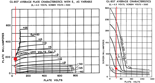

EcoTan ha scritto:Per testarle in modo sbrigativo potresti collegarle a triodo, cioè con la griglia schermo collegata all'anodo.
Il filamento vuole 6,3V con 0,9A. Con 250V di anodica e -20V in griglia controllo dovresti avere 40 mA di anodica con transconduttanza 4,7mA/V quindi collegando per breve tempo la griglia controllo al catodo dovresti superare 100 mA di anodica.
Scusate l'ignoranza, da dove vengono fuori i 40 mA con quelle tensioni di anodo e griglia?
Breve sunto del test fatto su due valvole.
Con il doppio alimentatore Ruideng (DIY ovviamente) posso arrivare a max 47 V, e ho collegato i due moduli per poter applicare alla griglia -6,3V
Il filamento assorbe 910-940 mA @ 6,3V -> ok
Con Vg1 (griglia controllo) @-6,3V e/o Vg2 (griglia schermo) @0V non passa nessuna corrente anodica fino a Va=47V -> ok?
Ho poi collegato G2 alla tensione anodica con una Rg2=200 Ohm, G1 a 0V ed ho ottenuto i seguenti valori di corrente anodica
Valvola Tungsram #2: Vg1=0V; @Va=Vg2= 0 - 10 - 20 - 30 - 40 - 47 V ottengo Ia= 0 - 3 - 6 - 10 - 14 mA
Misurando la tensione ai capi di Rg2 ricavo Ig2 (corrente attraverso la griglia schermo)=1 mA circa
Valvola Giant electronics #1: Vg1=0V; @Va=Vg2= 0 - 10 - 20 - 30 - 40 - 47 V ottengo Ia= 3 - 6 - 10 - 14 - 18 mA
Misurando la tensione ai capi di Rg2 ricavo Ig2 (corrente attraverso la griglia schermo)=1,2 mA circa
Le valvole sembrano funzionare, per lo meno in continua.
Considerate le basse correnti a 47V, per misurare il guadagno dovrei portare Vg1 a circa -1 o -2V giusto?

richiurci ha scritto: da dove vengono fuori i 40 mA con quelle tensioni di anodo e griglia?
da scuola r.elettra valvole americane
Anche in datasheet linkato da Foto UtenteBrunoValente al post [3] riporta valori di corrente simili, e anche superiori.

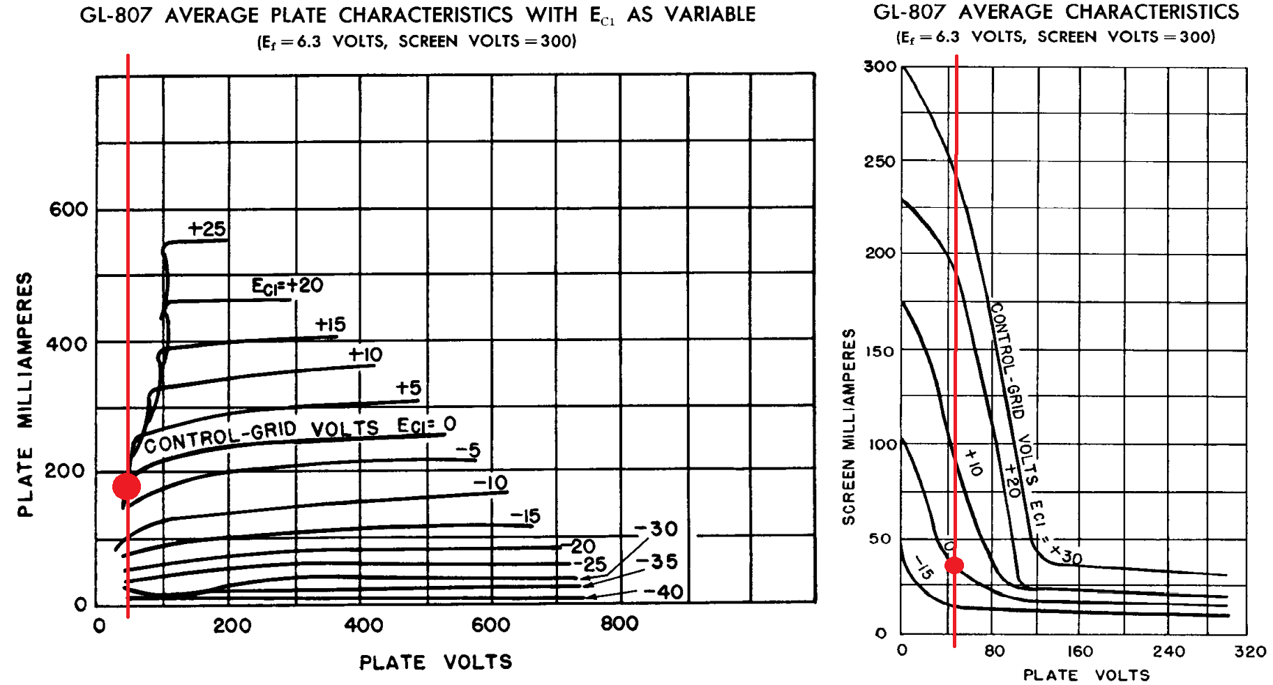

richiurci ha scritto:da dove vengono fuori i 40 mA con quelle tensioni di anodo e griglia?
Puoi fare riferimento alle curve di pag.4 del datasheet che ti ho linkato e che ho riportato di seguito, dove le righe rosse intercettano i punti sulle curve con la tua polarizzazione della placca di circa 50V e dove il punto rosso si riferisce alla polarizzazione della griglia controllo a 0V, però entrambi i grafici si riferiscono ad una tensione di griglia schermo di 300V, quindi credo che i bassi valori che hai rilevato siano causati dalla bassa tensione di soli 50V con cui hai polarizzato la griglia schermo.
Quindi per ottenere dalla misura valori confrontabili con quelli dei grafici dovresti trovare il modo per portare la tensione di griglia schermo dalle parti di 300V, ad esempio raddrizzando e livellando la tensione di rete e con le dovute cautele.
