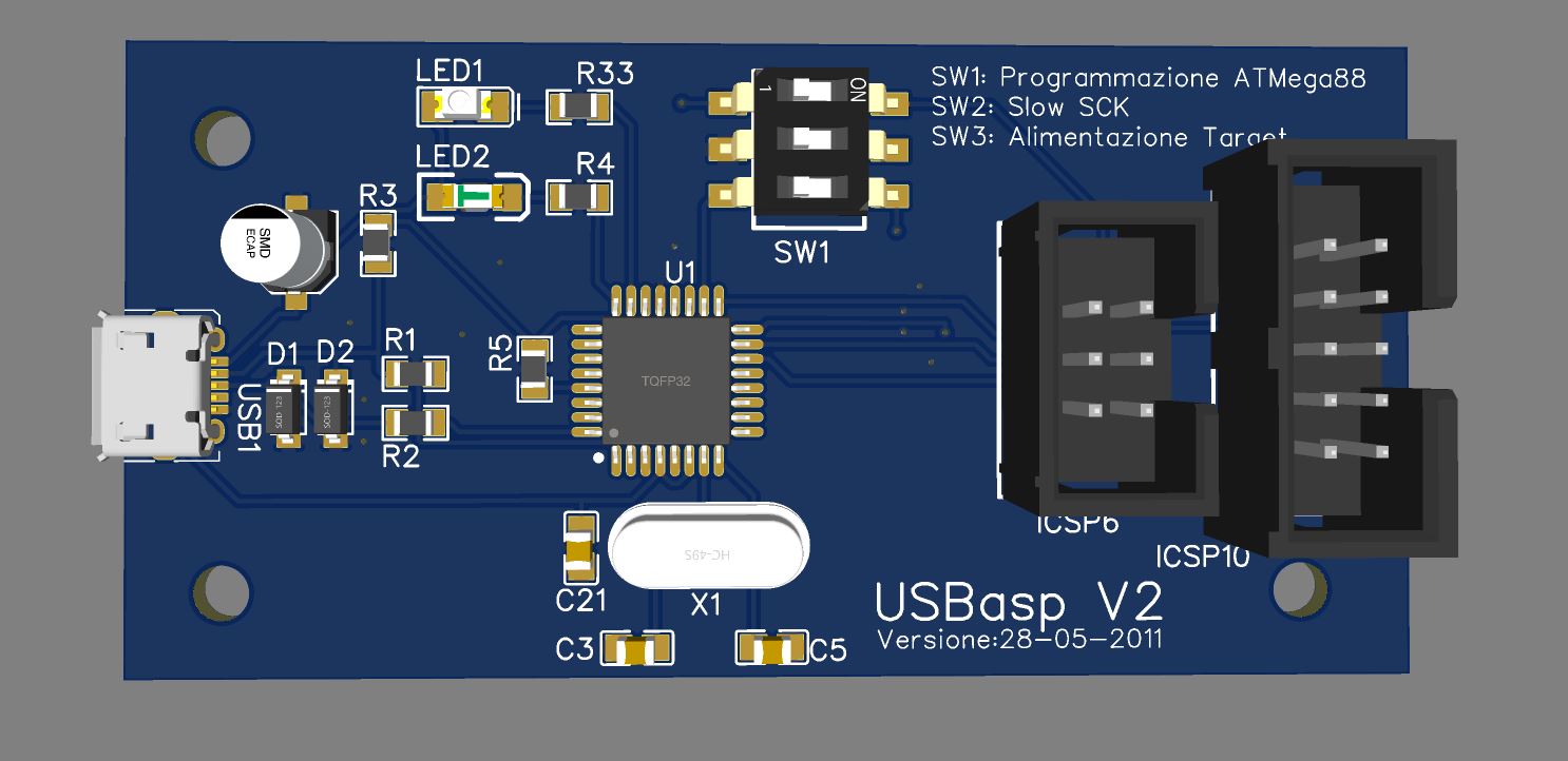

edgar ha scritto:Se vuoi/devi rimanere con l'IDE arduino potresti comprarne uno per sviluppare l'applicazione e poi caricarla sulle MCU che metterai sulle schedine realizzate.
Confermo, qui la pagina di riferimento: Link
Un altro vantaggio della scheda custom rispetto ad usare un "arduino" è che puoi togliere tutto ciò che non ti serve
Cosi a naso: Convertitore seriale, connettore USB, led user/power, LDO (in base alla applicazione).
JLC PCB il 328p (Link) lo considera "basic" perciò non prevede il costo di inserimento nella P&P
EDIT: non farti scoraggiare dal SMD è saldabilissimo a mano.
Tu pensa che i primi circuiti che ho fatto assemblare da loro erano proprio gli USBasp (con piccole modifiche), tuttora funzionante
Con un po' di astuzia riesci a creare il circuito con tutti i componenti "basic" spendendo solo qualche centesimo per le saldature.
EDIT: Se ti serve una mano a districarti nei loro portali (JLC+LCSC) per trovare i pezzi chiedi pure, pultroppo il loro motore di ricerca fa molto molto pena. Sembra che il pezzo non sia disponibile basic ma devi essere "artistico" nella ricerca.
Anche il loro cad è comodo, non a livello di altri prodotti... ma con un click fai tutto
aggiungo un'altra "comodità" di Easy EDA è avere il modello 3D eventualemente esportabile su altro cad per creare gli involucri.
Metto l'esempio della mia prima realizazione,
Personalmente non vedo un reale risparmio di tempo, se farlo a mano ci metto 10 ore... farlo fare ci metto sempre 10 ore perché ricontrollo 100000 volte il PCB

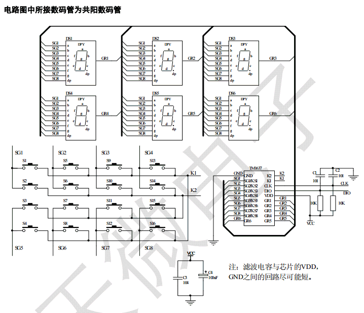

Ho visto, grazie, ma io ho a disposizione i MAN 6960, sono display 12mm x 19mm ad anodo comune e utilizzerei questi.
Ma il TM1637 è proprio un driver per LED 7 segmenti, ci metti i LED che vuoi:

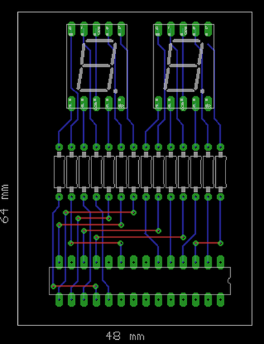

Data la domenica afosa sono rimasto al fresco col condizionatore e per ammazzare il tempo ho buttato giù un layout minimo minimo per capire gli ingombri di un modulino singolo. Manca il pulsante, i collegamenti delle alimentazioni e qualche condensatore di bypass ma rende l'idea. Sono stato comodo, volendo lo si può ridurre ancora.
Pilotaggio diretto dei display, niente multiplex. Non ho inserito il connettore ISP, necessario invece se usi una MCU SMD.
Immagino si veda la mano di chi è abituato a farsi in casa i PCB monofaccia
edgar ha scritto:Manca il pulsante, i collegamenti delle alimentazioni e qualche condensatore di bypass
E i fori per le viti per il montaggio
Posso chiedere il perché dei ponticelli orizzontali? È un microcontroller, i GPIOs (a meno di funzioni particolari) sono tutti uguali e posso assegnarli in software. Io sarei sceso direttamente dalla resistenza al pin piú o meno sotto di essa.

boiler ha scritto:Posso chiedere il perché dei ponticelli orizzontali? È un microcontroller, i GPIOs (a meno di funzioni particolari) sono tutti uguali e posso assegnarli in software. Io sarei sceso direttamente dalla resistenza al pin piú o meno sotto di essa
Ho riesumato con poche modifiche un vecchio progetto di anni fa in cui avevo assegnato i pin da 0 a 6 ai segmenti A-G.
Devi capire che le mie conoscenze -specie software- sono limitate
Ai tempi usavo una lookup table per tradurre il numero da visualizzare nella combinazione di segmenti da accendere e questa configurazione mi sembrava comoda.
Diciamo che a parte l'aver praticamente già il layout pronto, se dovessi scrivere io il firmware mi troverei meglio perché potrei riciclare anche parte del codice di allora.
@Boiler: in effetti hai ragione, se elimino buona parte dei ponticelli si risparmia spazio.
Stamattina ho poco da fare, ci ragiono sopra.
Nella BOM in [28] manca lo zoccolo a 28 pin. Non penso valga la pena di installare un connettore per la programmazione ISP una tantum.
