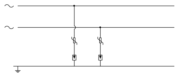

Io non ci metterei il TVS in ingresso sulla linea 230 V. L'ingresso è dell'alimentatore è già protetto (vedi l'estratto del datasheet che ho citato) sia contro surge che contro ESD.
Se invece parli degli ingressi digitali, lì può starci.
Visto che siamo in tema, se lo scopo è proteggere da scariche ESD, il TVS non è il componente migliore.
L'evento ESD è molto corto, nell'ordine di grandezza delle centinaia di ns. Il TVS per contro è un componente molto robusto, ma lentissimo. Meglio uno zener (ce ne sono di appositi a bassisima capacità) o anche un condensatorino, dove l'applicazione lo permetta.
Secondo la EN60335-1 il MOV viene posto in corto, e non deve intervenire circuito di protezione esterno all'apparecchio. Noi li eliminiamo tutti, quando previsti.
lelerelele Puoi spenderci du e parole in più
Non sono lui e non sapevo che la nuova norma prevedesse di cortocircuitarlo, ma la trovo un'ottima idea!
Il problema è che i MOV, quando sotto tensione, subiscono un graduale deterioramento che termina in un cortocircuito. La protezione da sovratensioni importanti (surge) andrebbe fatta così:
Lo scaricatore a gas isola il MOV dalla tensione di rete, evitandone il degradamento. Al subentrare di una sovratensione, lo scaricatore a gas va in conduzione. Il MOV estingue l'arco.
Anche i produttori se ne sono accorti e si cominciano a trovare soluzioni combinate:
https://www.eaton.com/content/dam/eaton ... 161-en.pdf
Secondo la norma Cui facevo riferimento, che è relativa ad ambiente elettrodomestico e limitrofi, (noi siamo nel settore parrucchieri), ed il MOV è identificato dalla norma come un componente a rischio di corto, perciò sulla scheda che lo trova montato viene fatto un corto su quel componente, restando a vedere cosa succede, non devono intervenire protezioni esterne all'apparecchio, quindi deve essere provvisto internamente di protezione che intervenga, come ad esempio il fusibile.
Quando vai all'ente certificatore fanno questa prova, senza che la sicurezza sia demandata alla scheda, altrimenti altro che MOV, ti fanno una marea di test, oltre che analisi software, infatti noi tutte le sicurezze le mettiamo elettromeccaniche, termostati in primis.
Non so se in campo industriale sia uguale, credo di no, ci sono maglie più larghe che nel nostro settore anche a livelli EMC.

lelerelele ha scritto:... quindi deve essere provvisto internamente di protezione che intervenga, come ad esempio il fusibile.
Be', ma questo e' il minimo.
I MOV sono progettati apposta per andare in corto circuito quando la tensione supera la loro soglia, per far saltare il fusibile (l'equivalente semplificato delle protezioni cosiddette crowbar), quindi e' ovvio che il fusibile ci deve essere ... noi usavamo gli Zenamic, quelli neri, Z21D391 per la 220 e Z21D681 per la 380 (stavamo un po larghi per via dell'ambiente di utilizzo), ed anche su schede molto vecchie non davano problemi (salvo ovviamente andare in corto facendo saltare i fusibili in caso di extratensioni, ma quello era appunto il loro lavoro)
Non e' neppure ipotizzabile usare i MOV senza un fusibile prima di essi.
