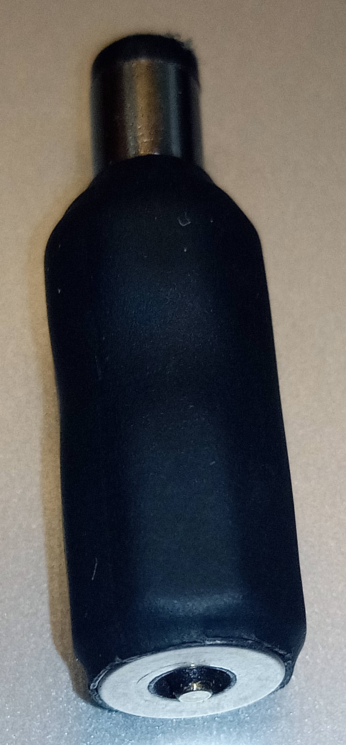

La sezione del cavo che va dal magnete al guanto è di 0,75mm. Misurato con il calibro.
Inoltre oggi ho provato a partire con il guanto scarico. Singolare perché solo il sinistro sembra scaricarsi.
Quindi, parto col guanto sinistro scarico. Si accende praticamente al livello 3 solo per 10/15 secondi. Messo comunque al livello 1 e ho fatto un ora di strada. Arrivato a destinazione teoricamente il guanto si sarebbe dovuto caricare un po' e invece mettendolo al livello 3 dopo i soliti 10/15 secondi si è spento. Il guanto destro invece sta reggendo da un po' di giorni senza caricarlo.
Sicuramente qualche collo di bottiglia, forse nel connettore che ho realizzato appositamente che fa da giunzione tra il cavo al manubrio e il magnete. Ho utilizzato uno spinotto di alimentazione classico. Uno per guanto ovviamente.
E, ripeto, i guanti alimentati dalla moto scaldano molto bene anche al livello 3. Talvolta troppo tanto da doverli abbassare al lvl 2.
Vedrò nei prossimi giorni se riesco a prendere qualche dato per vederne l'assorbimento. Freddo permettendo.

Ho provato oggi direttamente la tensione che arriva ai connettori magnetici e il regolatore non regge. Senza guanti attaccati è regolato a 12,6V. Come accendo i guanti con anche la moto accesa scende a 11,30V. Se tento di aumentare la tensione in uscita dal regolatore inizia lampeggiare il led rosso di sovraccarico.
Quindi regolatore da cambiare.

E' un regolatore step-down da 12-24V IN a 6-12V OUT con regolazione anche della corrente.
La tensione alla batteria è di 14,5V (una normale Pb 12V 9Ah).
Credo che sia un limite del regolatore. Quando l'ho preso non era previsto l'uso di batterie dei guanti a 12V.
Ho appena preso due circuitini da TEMU per la carica di batterie al litio con ingresso da 4-38V e uscita 1,26V-36V 5A,
Spero possa fare anche da alimentatore durante il funzionamento dei guanti. Al limite avrò buttato via 6 Euro,

Disalimenta il regolatore
Prendi un tester, impostalo su "A DC" scala 10A, sposta i puntalini sulle boccole adeguate.
Collega i puntalini all'uscita del regolatore (in modo saldo), alimenta il regolatore e tramite il potenziometro aumenta la corrente fino a 4.5 A
Disalimenta il tutto, setta il tester su V DC scala 20V, sposta le boccole, Alimenta il tutto e regola a12.5 V (4.16V@cella) scusate ho dimenticato di contare il drop che non trovo misurato nella discussione. settalo a 12.6 poi aggiustiamo il tiro
