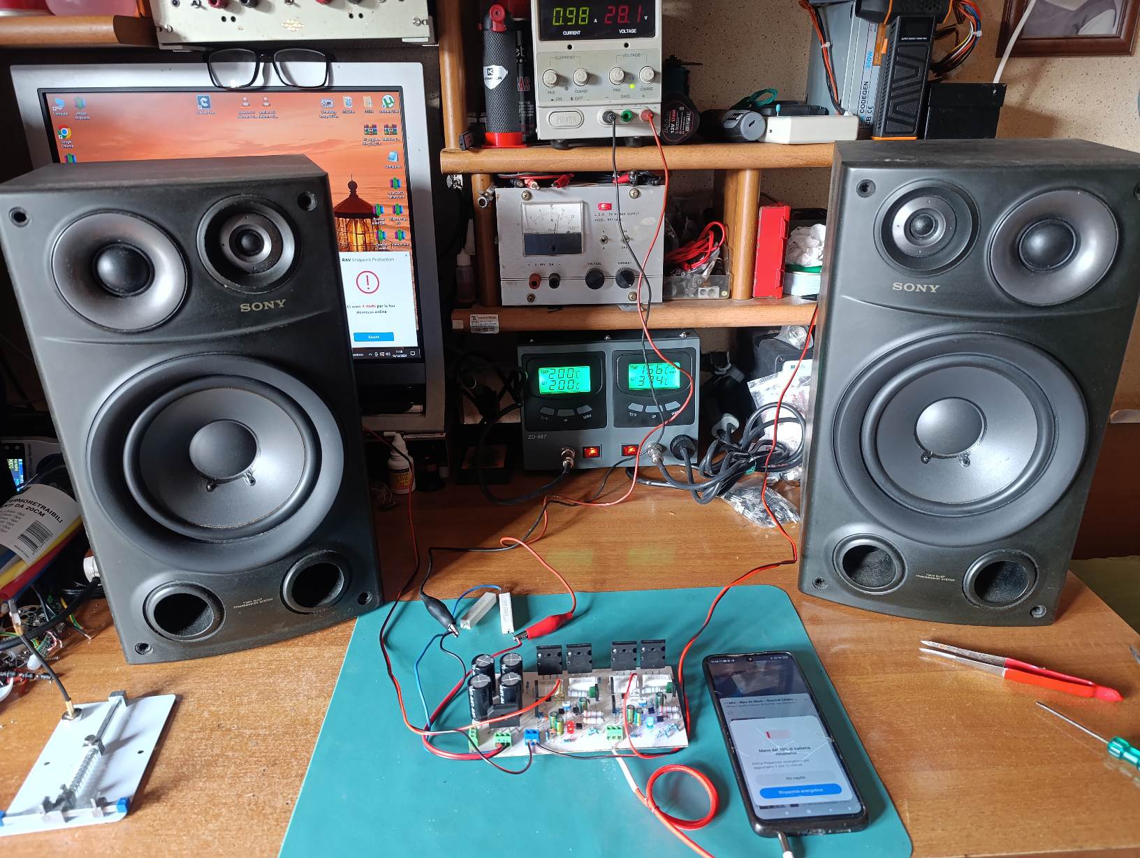

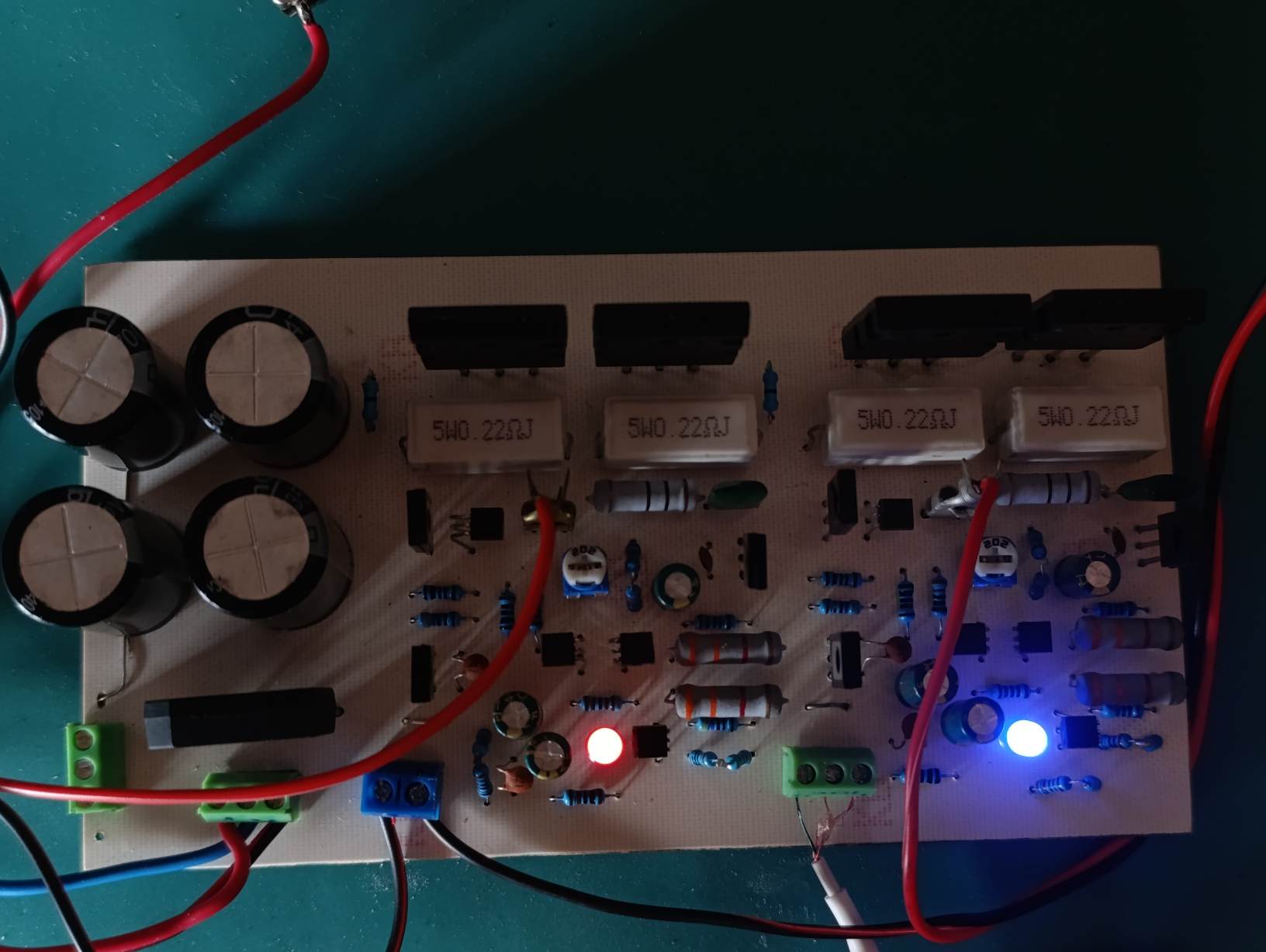

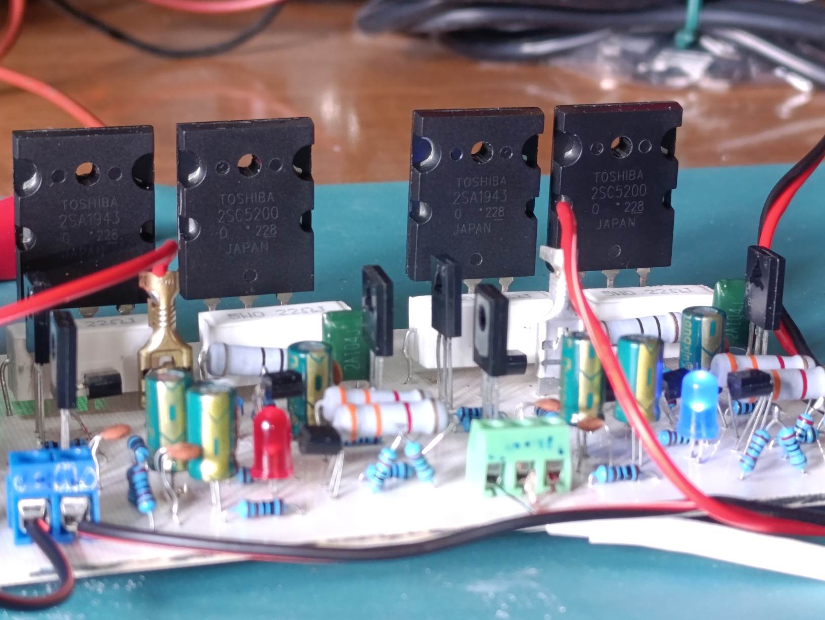

Buongiorno ragazzi, allora, la H l'avevo scritta grande per farla notare che si parlasse di lei ma forse avrei dovuto aprire le.virgolette, scrivere h minuscola e chiudere le virgolette per evitare che si interpretasse male ed evitare di scomodare il povero Joseph... detto ciò sono andato a reperire alcuni componenti tra cui i nuovi jumper e un paio di condensatori poliestere in un altro locale/laboratorio per sostituirli a quelli che avevo messi di recupero da una vecchia scheda che forse non erano proprio in salute. Ho rimontato condensatori poliestere, cond. Elettrolitici e ponte a diodi, ho misurato bene le due resistenze da 22k ed erano anche molto precise perché ricavate da una serie tra un resistore 20k e uno da 2 ( non avevo al momento la 22k e l'ho ricavata ). Rimesso anche led rosso ( ma ho riprovato anche con il blu e funzionava lo stesso ).
Tutto questo per dirvi che c'è l'abbiamo fatta... Led acceso e canale partito... Si sente benissimo ed ha un ottima dinamica. Nella foto si vedono i due resistori in cemento 10W che ho utilizzato per creare alimentazione duale, prossimamente farò prova con toroidale. Non ho sostituito con resistenza 100k perché sembra andare benissimo così, però lo tengo a mente e durante qualche prova più intensiva vedo se è il caso di cambiarla.
Anche senza preamplificazione, a basso tensione e collegandoci direttamente il cellulare, ha un ottima sensibilita' in ingresso e amplifica molto bene. I transistor mi sembrano molto efficienti perché ho fatto un quarto d'ora di prove di ascolto e erano assolutamente freddi, non dico tiepidini... Proprio freddi ( benché ovviamente non a regime ma già a un volume tale da disturbare una conversazione ad alta voce tra due persone vicine ).

Di solito faccio correzioni graduali per capire da cosa dipendesse il difetto... Però alla luce dei parecchi consigli di ieri sera, ho accumulato più di qualche correzione da apporre al circuito e le ho fatte tutte insieme "certo" che non avrebbe funzionato a primo acchitto... E invece che vi devo dire ragazzi... È andata.
Probabilmente, io penso, qualche dispersione forse proprio in quei componenti di recupero perché quando toccavo qua e la con i polpastrelli sotto il lato piste, vedevo uno sfarfallio di quel led... Poi anche quel comportamento ambiguo che si accende a e si scarica a lentamente in un paio di secondi, poi rialzavo il tensione e si riaccende a per riaffievolirsi subito dopo... Come se qualche capacità non teneva... Vi ripeto, non saprei ragazzi, però in linea generale ci avete preso da come vi ho descritto il problema, perché la soluzione è stata negli interventi che mi avete consigliato.
