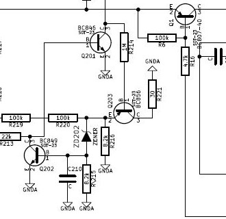

Credo che ci sia qualche problema qui in questi 4 transistor collegati un po' fra di loro...
Voglio andare a ritroso e misurare le tensioni e vedere se si ferma su qualche transistor malfunzionante o mal polarizzato.
Se non sbaglio +Vcc dovrebbe passare tramite R223 e D201 ed arrivare sulla base di Q202 tramite lo zener ZD202 ( da controllare anche lui ) dopo la serie di resistenze da 100K. Potrei controllare li se arriva qualcosa o se il problema è ancora a monte.
In questa parte di circuito ho trovato quella resistenza da 30 ohm variata a 200K... quindi qualcosa li intorno mi puzza...

Ti conviene testare tutte le resistenze una per una, vedi se ne trovi altre con valori alterati, testa anche tutte le giunzioni dei transistor e diodi, in mezzora passi tutta la scheda.
Eh sì... Penso che mi conviene a questo punto... Però vorrei capire dove si perde proprio la tensione se quel percorso che ho visto è corretto.

Allora, tranne Q1 quella zona non centra nulla con l'UC, serve per attivare l'scr con pc1, che nel tuo caso, avendo la 300v tra D e S del mosfet funziona.
Tieni conto che quella è solo una piccola porzione dello schema, forse mancano anche dei componenti.
Se hai forzato la vcc e comunque non pilota il mosfet devi controllare tutti i componenti che gli ruotano attorno, comunque una ripassata al tutta la scheda male non fa, e non sono cosi tanti da controllare.
Quella resistenza che hai trovato a 200k controlla che non sia effettivamente giusta, ricorda che quel porzione di schema è stata disegnata da qualche utente e forse ci sono delle variazione o errori

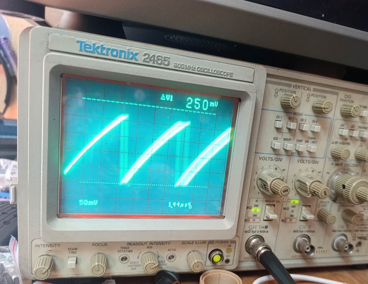

Forzando alimentazione UC ho notato che il pin 4 genera oscillazione a dente di sega, quindi sembra funzionare ma sulla sua uscita pin 6 non ho nulla.

P.S. Volevo aggiungere... sul PIN 2 di feedback e comparazione, se non c'è una tensione di almeno 1V, UC disabilità uscita. Essendoci zero volt tra pin2 e gnd, il pin 6 ( output ) è credibilmente nullo.

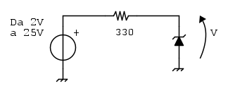

Non dovrebbe essere lui il problema, ma per essere sicuro che funzioni e per verificare che valore abbia provalo con un circuito del genere: sali lentamente da 2V e misura la tensione ai suoi capi. Quando vedi che la tensione ai suoi capi comincia a bloccarsi vuol dire che hai trovato la sua tensione nominale. Mi raccomando sali lentamente: se fosse di valore basso e lo tirassi subito a 25V lo distruggeresti.

A me onestamente non torna molto lo schema postato, in particolare non vedo niente riferito a massa nell'intorno dell'integrato. In più VFB è praticamente collegato a tutto e solo capacitivamente.
Puoi provare a controllare se lo sbroglio di questa parte sia effettivamente così?

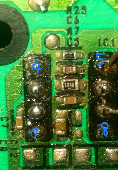

P.S. Aggiungo una piccola inquadratura UC3845B vista da sotto con i suoi componenti der accordare frequenza di switching che dovrebbe aggirarsi sui 150-170 kHz stando alla misura dell'oscilloscopio.
In alto si nota la serigrafia dei relativi componenti
