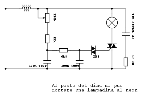

[40] Re: Abbassare luminosità lampada incandescenza
Messaggioda Foto UtenteEtemenanki » 6 feb 2026, 13:21
Perche' no ? ... dici che hai uno spessore di circa 2cm, non so lo spazio complessivo dove c'era il precedente dimmer (non hai immagini ? ) ... ma un dimmer elementare non occupa troppo spazio e si puo assemblare anche "a ragnetto" (stando ovviamente attenti alle distanze ed agli isolamenti) ... esempio:
Come triac puoi usarne tranquillamente uno in TO92, ad esempio:
Z0107
Z0109
L601E3RP
BT131-600
BT131-800
BTA201-800
OT407
BCR1A
e simili, 600 o 800 V 1A.
Il condensatoreda 47n e la resistenza da 47 ohm 1W si possono anche eliminare, come l'induttanza, ma poi c'e' il rischio che in alcune posizione generi disturbi sulla linea ... l'induttanza e' un semplice pezzetto di ferrite o un toroidino con avvolti 10 o 15 spire di filo di rame smaltato da 0.5mm di diametro o simile, oppure una qualsiasi induttanza gia fatta che regga almeno un'Ampere (per una lampadina da 3W, piu che sufficente)
