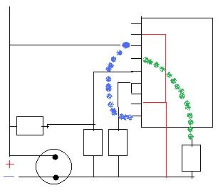

Messaggioda Foto Utentephylum » 26 set 2008, 11:03
mmm se nn mi sn distratta puoi immaginarlo cosi' (il lato dei led rimane invariato) :
i trimmer volendo li puoi semplificare a r. fissi da 10k e 19k ;)
blu e verde = fili

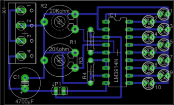

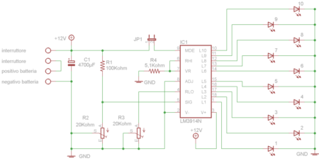

Messaggioda Foto Utentedavidde » 27 set 2008, 1:54
Ciao a tutti,
ho disegnato il circuito stampato, lo allego insieme alle immagini:
IL DISEGNO ED IL CIRCUITO SEGUENTI SONO ERRATI
(per quelli corretti vedere pagina 5)
Schema elettrico LM3914 indicatore tensione batteria .png (28.4 KiB) Osservato 4766 volte
Circuito stampato LM3914 indicatore tensione batteria .png (57.44 KiB) Osservato 4762 volte
Qui trovi i file relativi ai disegni.
Lo schema è preso dal progetto del 1° link postato da Pylum. Ho aggiunto soltanto un Jump per passare dalla modalità BAR a quella DOT semplicemente inserendo o meno la presina.
Il file è disegnato con Eagle, se ti interessa stamparlo devi scaricare il programma (link), per stamparlo dai un' occhiata a questo topic dove viene spiegato come fare.
Guardando il disegno del PCB ricorda che sulla presa d' ingresso devi collegare:
1- positivo alimentazione
2- negativo alimentazione
3- interruttore
4- interruttore
Prima di procedere controlla il passo di tutti i componenti e verifica che corrisponda al PCB. Se ti servono delle modifiche fammelo sapere.

Messaggioda Foto UtenteDani2004 » 27 set 2008, 12:46
Stamani ho ricontrollato le piste del PCB una ad una e ho trovato ben 2 errori, ora ho sistemato il tutto e va!
Grazie mille davidde per lo sbroglio, credo proprio che ora rifarò il tuo su una basetta mllefori viso che ho già i componenti sottomano, l'altra anche se va ho dovuto tagliare e unire delle piste con cavi vari....insomma non è il massimo dell'estetica!

Messaggioda Foto Utenteginfizz » 28 set 2008, 13:09
[quote="davidde"]Ciao a tutti,
Ciao Davidde,
purtroppo c'e' una svista nel circuito e nel PCB: i diodi led devono essere invertiti, e il loro anodo deve essere collegato al positivo, non a massa. Non ho potuto controllare il resto.

Messaggioda Foto Utentephylum » 28 set 2008, 13:19
ma si...
questo tanto questo e' il circuito delle inversioni :P

Messaggioda Foto Utentephylum » 28 set 2008, 14:23
ginfizz
nn penso sia una svista ha riscritto il circuito mettendo il catodo comune invece dell'anodo
