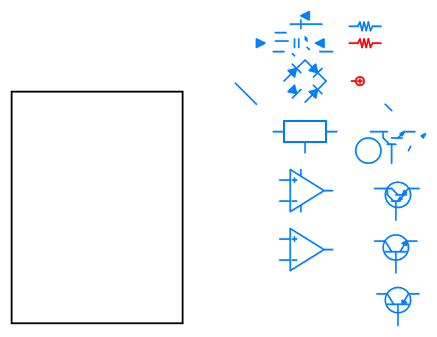

gianniniivo ha scritto:@DarwinNE, ho provato ad andare su GitHub è mi ha imposto l’iscrizione. Mi sono iscritto e quando ho provato ad entrare nel sito mi ha risposto a ripetizione che la password non era corretta. Ho rinunciato. Troppo pignolo…
Magari possiamo chiedere aiuto al nostro bravo Foto UtenteMax2433BO, che ha già aperto tante issue in passato ed ha fatto un gran lavoro. Se ha tempo, potrebbe descrivere la tua richiesta in inglese.

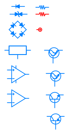

Messaggioda Foto Utentegianniniivo » 11 dic 2021, 0:56
Va bene Foto UtenteDarwinNE, ti ringrazio. Io qualcosa ho fatto ma a quanto pare, (Leggasi Foto Utentesetteali) posso vederli e gestirli correttamente soltanto io. Forse perché ho costruito una libreria.

Messaggioda Foto Utentegianniniivo » 11 dic 2021, 1:01
Ciao Alex. io qualcosa ho modificato, ho costruito anche il diodo Transil bidirezionale che non esisteva ma da quanto mi dici sembra che gli altri utenti li ricevano spacchettati. Io li posso gestire correttamente...

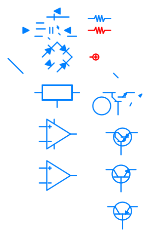

Messaggioda Foto Utentegianniniivo » 11 dic 2021, 1:27
@Foto UtenteDarwinNE, @Foto Utentesetteali, però anche per me non è “tutto oro quello che luccica”. Infatti quando compongo un circuito con i componenti che ho personalizzato non incontro anomalie di impacchettamento dei componenti ma se li scarico nuovamente da EY e li incollo sul editor FidoCad me li trovo nuovamente spacchettati. Evidentemente occorre effettuare qualche ulteriore passaggio di consolidamento che non ho ancora scoperto… ?%

Messaggioda Foto Utenteclaudiocedrone » 11 dic 2021, 1:41
Ormai è tardi per mettermi a giocare col notebook :mrgreen: altrimenti provavo ad attuare una idea balzana magari completamente priva di fondamento... che succede se uno copia due volte?
Ovvero preleva il tuo sorgente con ctrl+M e lo apre sul suo FidoCadJ e poi lo preleva da lì (come non so, forse mettendolo in una cartella a parte o aprendo contemporaneamente due volte il suo FidoCadJ) copiandolo normalmente con ctrl+C? :roll: :?

Messaggioda Foto Utentesetteali » 11 dic 2021, 2:05
@Claudio ho provato a copiarlo con ctrl+m , ma non li copia, ri34esco a copiarli solo con ctrl+c e però il risultato è sempre lo stesso

Messaggioda Foto Utentegianniniivo » 11 dic 2021, 2:11
Ciao Alex, credo che manchi qualche passaggio ma non saprei dire quale. Quello scherzo lo fa anche a me se scarico nuovamente gli stessi modelli che ho postato...

Messaggioda Foto Utentesetteali » 11 dic 2021, 2:16
Ho provato come dice @Claudio, ho preso un componente che ha messo @Ivo l'ho salvato su una mia libreria e l'ho preso e riportato sul foglio , è il darlington PNP nel riquadro, se lo seleziono, non lo scompatta e lo posso muovere facilmente , ora è da vedere se anche un altro utente lo prende e ricopiandolo su un suo foglio, rimane intero o viene scompattato.

Messaggioda Foto Utentesetteali » 11 dic 2021, 2:18
Ciao Ivo, stavo leggendoti e non mi ero accorto che non mi ha copiato il componente, devo riprovare e vedere se ho fatto qualche errore
