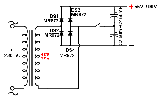

[350] Re: COMMUTAZIONE AUTOMATICA DI TENSIONE
Messaggioda Foto UtenteIsidoroKZ » 14 dic 2021, 4:35
Chiedevi se c'erano correzioni da fare. Si`, ce ne sono, ma se funziona non toccare nulla. Guardavo lo schema finale, ci sono alcune cose che non mi quadrano, ma bisognerebbe vedere anche tutti gli schemi precedenti, che sono sparsi per quasi 350 messaggi. Potresti metterli tutti ordinati per data da qualche parte dove si possano consultare facilmente.
Questo e` il primo schema che hai messo
Da dove arriva? Non lo farei in quel modo, che richiede anche i transil come hai messo nell'ultimo schema, si puo` fare in modo piu` semplice:
Non serve un rele` a scambio, basta un normalmente aperto e si ha il vantaggio che non servono i limitatori di tensione e se si vuole montare o non montare il duplicatore con relativo rele', il circuito di potenza non richiede modifiche.
Altre cose che non vanno sono i due trasformatori di alimentazione ausiliaria, che non si possono proprio vedere, R22 mi pare che vada arrosto a tensione di uscita elevata, la tensione di ingresso di IC3B mi sembra troppo elevata, non mi ricordo a cosa serva D1... Potresti aggiungere un LED che segnali quando e` attivo il duplicatore e ricordi all'utente che la corrente massima e` limitata.
I due condensatori di livellamento non hanno l'indicazione della tensione di lavoro, e metterei due resistenze in parallelo per equalizzare la tensione quando non lavora il duplicatore, anche se, strictly speaking, se ne puo` fare a meno perche' quando lavora il ponte la tensione non e` troppo elevata.
Scrivere i valori delle soglie con 4 cifre significative mi pare un'assurdita`, come pure mettere un potenziometro da 470kΩ e poi dire che va regolato a 138kΩ...
Ma avrai delle ottime ragioni per non fare nulla di quanto ho detto!
