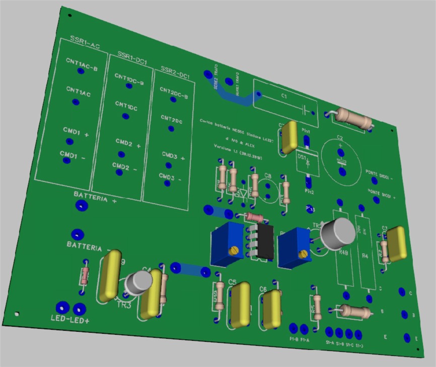

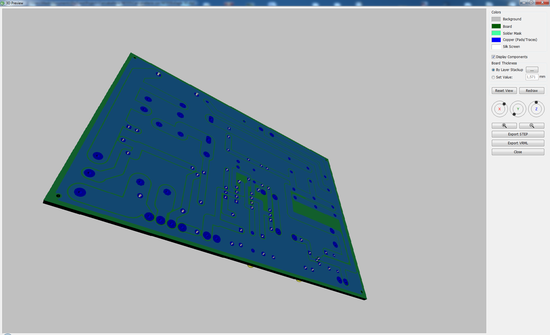

L’immagine allegata è un esempio di come DipTrace genera il formato 3D.
Bello da vedersi ma dispone di pochi componenti nelle librerie e potrebbe essere un problema per la costruzione della PCB, salvo autocostruirsi i componenti mancanti ma ci si impiega troppo tempo.
Se non ho sbagliato qualche passaggio in fase di installazione di DipTrace, credo che quel programma sia un ottimo prodotto per la realizzazione dei gerber ed eventualmente per la conversione della PCB da Eagle, ma unicamente per migliorarne il disegno e, come già detto, per la generazione dei gerber.
Per quanto concerne i gerber, non ho ancora pubblicato la versione definitiva perché credevo di avere tutti i componenti ma mi sbagliavo. Li ho ordinati e appena li avrò a disposizione completerò la misura delle forature della PCB e pubblicherò i file gerber definitivi.
Per il momento continuo a stressare la versione prototipo che funziona alla perfezione. Ho notato che con il freddo la tensione di spegnimento della carica si è elevata di 100 mV. (invece di interrompere a 14,5V interrompe a 14,6, cosa che con il caldo non si verificava), ma credo che sia normale, il prototipo è ancora su banco, in box (non riscaldato), e non dispone ancora di un contenitore.
