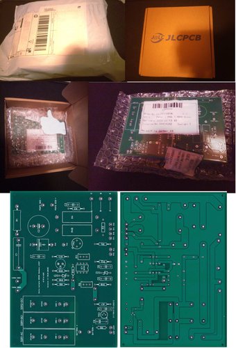

Rieccomi, ho ricevuto le PCB (5 PEZZI) pagate 12 Euro compresa spedizione.
La confezione del pacco è risultata eccellente, addirittura sovradimensionata.
Le PCB sono state realizzate molto bene. Eventuali incertezze sono da attribuire alla mia inesperienza nella realizzazione dei file Gerber; questa è la mia prima realizzazione in Gerber.
In ogni caso, anche se si tratta di uno schema semplice, il prodotto finito è molto professionale e ne usufruirò ancora in futuro.
I tempi sono stati molto brevi, tenendo conto di quel che sta succedendo prima in Cina, poi in Italia. Tra la consegna dei Gerber e la ricezione delle PCB, sono trascorsi soltanto 24 giorni solari.
Proverò a realizzare un esemplare e riferirò al Forum.
Rimango a disposizione per ogni informazione.
Allego le immagini della confezione e delle PCB.

Sono bellissimi Ivo, specialmente in confronto al prototipo.
Potresti proporre se ci sono utenti a volere una o più PCB , avrebbero da pagare soltanto la spedizione che in una busta è la spesa di una lettera, anche se è con le bolle.

Ciao Alex, sono rimasto stupito per i tempi, per la qualità e, adesso che lo noto, anche per lo spessore della PCB.
Se dovessi riordinarle introdurrei qualche modifica. Trattandosi della mia prima realizzazione mediante software non mi sono reso conto di alcuni piccoli dettagli. Comunque i cinesi di questa azienda lavorano bene e per quel prezzo non vale la pena di autocostruire le PCB, fatta eccezione per l'esemplare prototipo. Se riuscivo a contenere l'ingombro a 100 x 100 mm, avrei pagato 5 Euro. Comunque 12 Euro (compresa spedizione) sono un ottimo prezzo e non mi lamento, considerati tutti gli elementi positivi riscontrati.

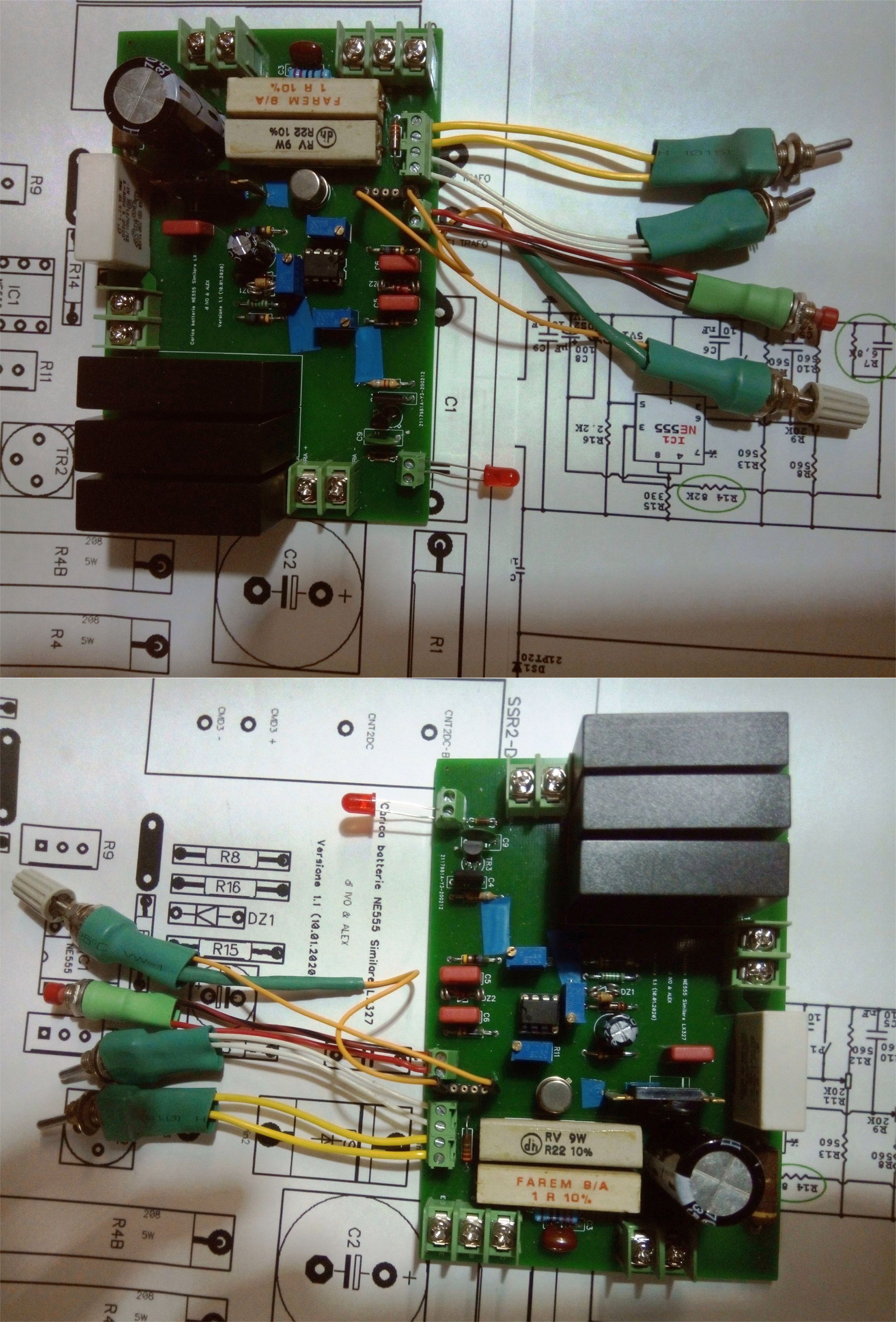

Pubblico la PCB cablata e testata ma ancora in modalità "volante". Anche se le fotografie non sono granché, il dispositivo funziona alla perfezione, benché abbia dovuto introdurre alcuni “rinforzi” oltre che limitazioni e modifiche al valore di alcuni componenti causa tolleranze. Alcuni componenti sono di recupero in quanto nuovi non li avevo. In ogni caso si tratta di variazioni poco significative che non incidono sul disegno della PCB. Appena possibile pubblicherò lo schema con le variazioni introdotte ed una spiegazione sulle concause che le hanno determinate.
Ho anche invertito, per alcuni secondi e per distrazione, i poli della batteria e non si sono verificati danni, incredibile !
Il circuito, oltre che essere semplice e preciso nelle funzioni è anche robusto, a prova di IVO…

E' BELLO!
Anche a vederlo montato si vede che non è complesso, la PCB fa la sua differenza.
Aspettiamo le migliorie che hai apportato.

Mi permetto solo una piccola annotazione riguardo deviatori e potenziometro... se non sbaglio sono miniaturizzati, ebbene in passato non sono rimasto molto soddisfatto dalla "vita utile" (o MTBF) soprattutto di tali switch, almeno di quelli economici più normalmente reperibili; si scassano facilmente proprio in senso meccanico e se non per motivi di spazio sarebbe preferibile optare invece per la versione non miniaturizzata;
per il resto complimenti

Grazie Alex, l’epilogo della discussione non coincide propriamente con l’esordio ma quando l’imponderabile ci mette lo zampino, bisogna fare ricorso al piano “B”. Semplice è semplice ma svolge il suo onesto servizio e l’obbiettivo principale è stato centrato. Ho letto una frase di
Devo fare ancora qualche controllo e stressare il dispositivo per individuarne, se possibile, i punti deboli, poi cercherò di pubblicare i risultati conclusivi.
claudiocedrone ha scritto:Mi permetto solo una piccola annotazione riguardo deviatori e potenziometro... se non sbaglio sono miniaturizzati, ebbene in passato non sono rimasto molto soddisfatto dalla "vita utile" (o MTBF)…
Grazie PRIMO SERGENTE CEDRONE, purtroppo ho un cassetto molto fornito di quei componenti e ogni occasione per consumarli è buona, vorrà dire che li sostituirò, se ed in quanto facilmente deteriorabili. Le comunico che sono sull’ATTENTI e porgo un marziale saluto.
