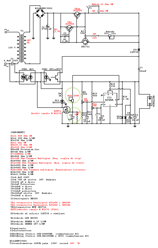

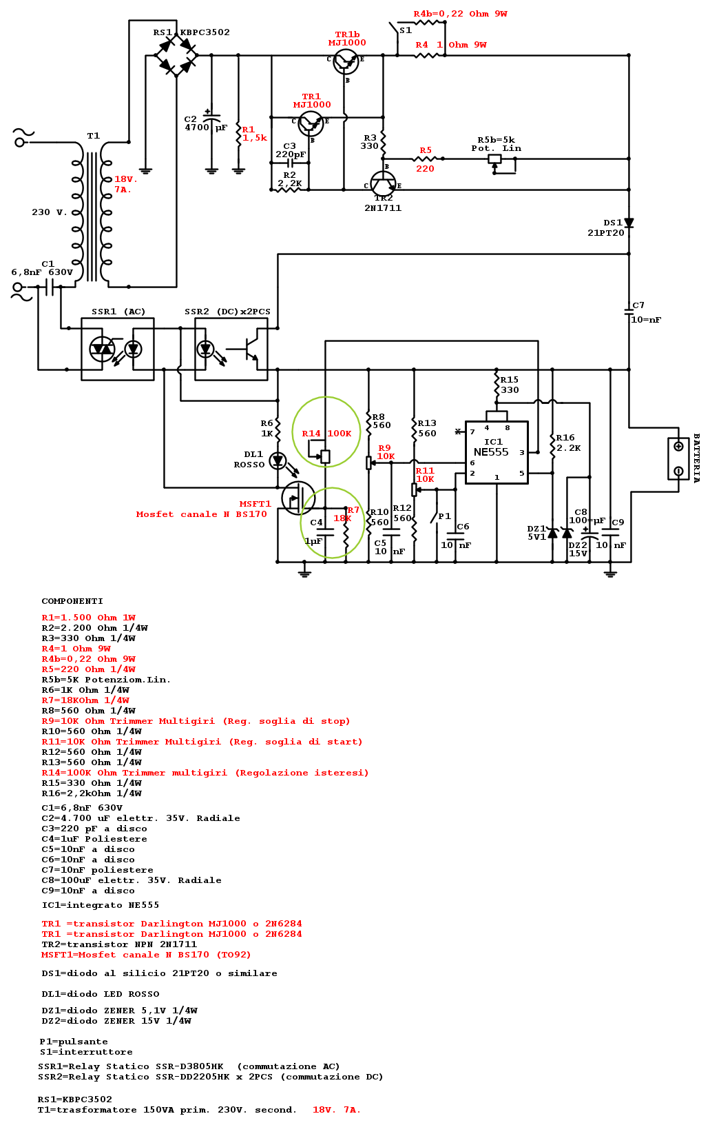

Rieccomi, un saluto a tutti, sarò un po’ meno breve del solito...
Come “minacciato” al punto 378, ritorno in argomento per delineare le modifiche eseguite e i risultati ottenuti.
In primo luogo devo evidenziare il ripristino del trasformatore e il raddrizzatore.
L’alimentatore switching da 24 V, con cui avevo sostituiti il trasformatore, il ponte e l’elettrolitico, pur funzionando di per sé molto bene, erogava una tensione stabilizzata troppo elevata per il circuito a valle, e si determinava un riscaldamento eccessivo di alcuni componenti in caso di assorbimento significativo di corrente. Anche se, con il trasformatore, la tensione ai capi del condensatore di livellamento (senza carico) non è molto inferiore a quella erogata dallo switching, va considerato che tale tensione non è stabilizzata e con l’aumentare del carico questa diminuisce, mentre con lo switching la tensione rimaneva stabile a 24 V, con conseguente ed inutile dissipazione di calore. Ho cercato di reperire uno switching da 18V DC ma non ho trovato niente di interessante, dunque, gioco forza e obtorto collo, è ritornato il pesante trasformatore, almeno per ora…
Ho effettuato anche la rivalutazione di alcuni componenti come di seguito descriverò, senza che le modifiche abbiano tuttavia influito sul disegno della PCB, trattandosi soltanto di una messa a punto e ulteriore personalizzazione.
1) Per maggiore tranquillità, ho raddoppiato lo stadio finale. Poteva non essere un intervento indispensabile ma dal momento che il dispositivo potrebbe essere facilmente modificato per erogare anche 6 o 7 Ampere, ho preferito anticipare gli eventi e mantenere tiepidi i finali. Ho utilizzato una coppia di Darlington MJ1000 perché li avevo già disponibili su un dissipatore ma andranno benissimo anche altri Darlington in TO3, ad esempio, il 2N6284 o quant’altro.
2) Ho modificato il valore delle resistenze di sensing per avere due opzioni di potenza regolabili mediante S1 e il potenziometro R5b (BASSA POTENZA E ALTA POTENZA). Con la sola resistenza da 1 Ohm e il potenziometro R5b, si ottiene una regolazione della corrente che va da 0,5A a 1,5A circa. Commutando in parallelo la resistenza da 0,22 Ohm, la corrente erogata può essere variata da 3 a 4A. Il dispositivo potrebbe erogare anche correnti superiori ma ho ritenuto personalmente sufficienti gli Ampere attualmente erogati. Ovviamente questi valori di corrente sono facilmente modificabili con semplici interventi da parte dell’utente a seconda delle esigenze.
3) Ridotto il valore della resistenza R5 da 270 a 220 Ohm. Dallo schema si potrebbe percepire che tale resistenza risulti saldata direttamente al potenziometro R5b ma in pratica non è così. Avendo eliminato dalla PCB l’interruttore S1a, le connessioni provenienti dal potenziometro R5b vanno collegate al morsetto sulla PCB, originariamente riservato all'interruttore S1a. In questo modo, ribadisco, è possibile regolare (linearmente) sia la bassa corrente sia l’alta corrente; ritengo sia una funzione utile.
4) Modificato il valore dei trimmer di start & stop R11 e R9, portandoli entrambi da 20K a 10K. Il valore di 20K, era stato predeterminato per ottenere un range maggiore e consentire al circuito (con una modifica susseguente) di regolare tensioni per la carica di batterie da 6, 12, 24 V (commutando le prese del trasformatore e i trimmer di soglia aggiuntivi) ma ripensandoci e constatando che dimezzando il valore di tali trimmer, la regolazione delle soglie risultava molto più morbida, ho optato per la selezione del valore da 10K, destinando il carica batterie alla sola carica di accumulatori da 12V.
Personalmente, ho regolato la soglia di start a 12,7V e la soglia di stop a 14,7V.
5) Ho sostituito la resistenza R14 con un trimmer multigiri da 100k Ohm in quanto tale resistore concorre per la gestione dell’isteresi. L’isteresi, lo ricordo per chi non avesse letto tutta la discussione, è utile in caso di distacco voluto o accidentale delle pinze dalla batteria durante la carica, evitando, così, che si inneschi una commutazione ciclica degli SSR per via del raggiungimento della soglia minima e massima dovuta alla carica e scarica dei condensatori. Scollegando le pinze e grazie all'isteresi, s’interrompe il funzionamento del circuito fino al ripristino delle predette pinze sui poli della batteria, impedendo, appunto, che gli SSR si attivino e si disattivino "all'infinito". La resistenza a valore fisso (R14) precedentemente adottata, non rendeva affidabile la funzione dell’isteresi con i valori di soglia (predeterminati) a causa delle tolleranze intrinseche dei componenti. L’inserimento del trimmer, invece (dopo aver regolato le soglie di intervento per lo start & stop) ha reso possibile, “sintonizzare” il partitore RC dell’isteresi nella zona d’influenza preferita dall'utente per le predette soglie, annullando così il problema delle tolleranze.
Il trimmer R14 risulta tarato ad un valore resistivo di 34,5k, tuttavia ho preferito non sostituirlo con un esemplare di valore inferiore perché non escludo che modificando R14, R7 e C4, sia possibile migliorare ulteriormente le prestazioni dell’isteresi. Per il momento non ho ritenuto tuttavia opportuno modificare l’insieme di tali valori in quanto, certe operazioni di modifica richiedono un certo impegno di tempo nella fase di debug e, se protratte per ripetuti tentativi, mettono a rischio l’integrità delle piste della PCB.
Anche il condensatore C7 del partitore, si è rivelato un componente importante per l’isteresi. Ho tribolato un po’ per determinarne il valore in quanto, essendo un componente non regolabile, ho dovuto procedere con un po’ di sostituzioni. Un valore inadeguato (in caso di distacco delle pinze) poteva risultare di capacità insufficiente ad una tensione di carica alta e di capacità eccessiva a tensione di carica bassa. Il valore di 1uF si è rivelato essere la capacità ideale per lavorare in sinergia con il resto del partitore. Ho considerato quindi meritevole il risultato attualmente ottenuto sia per l’isteresi sia per l’attivabilità del dispositivo.

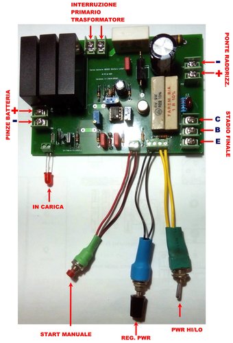

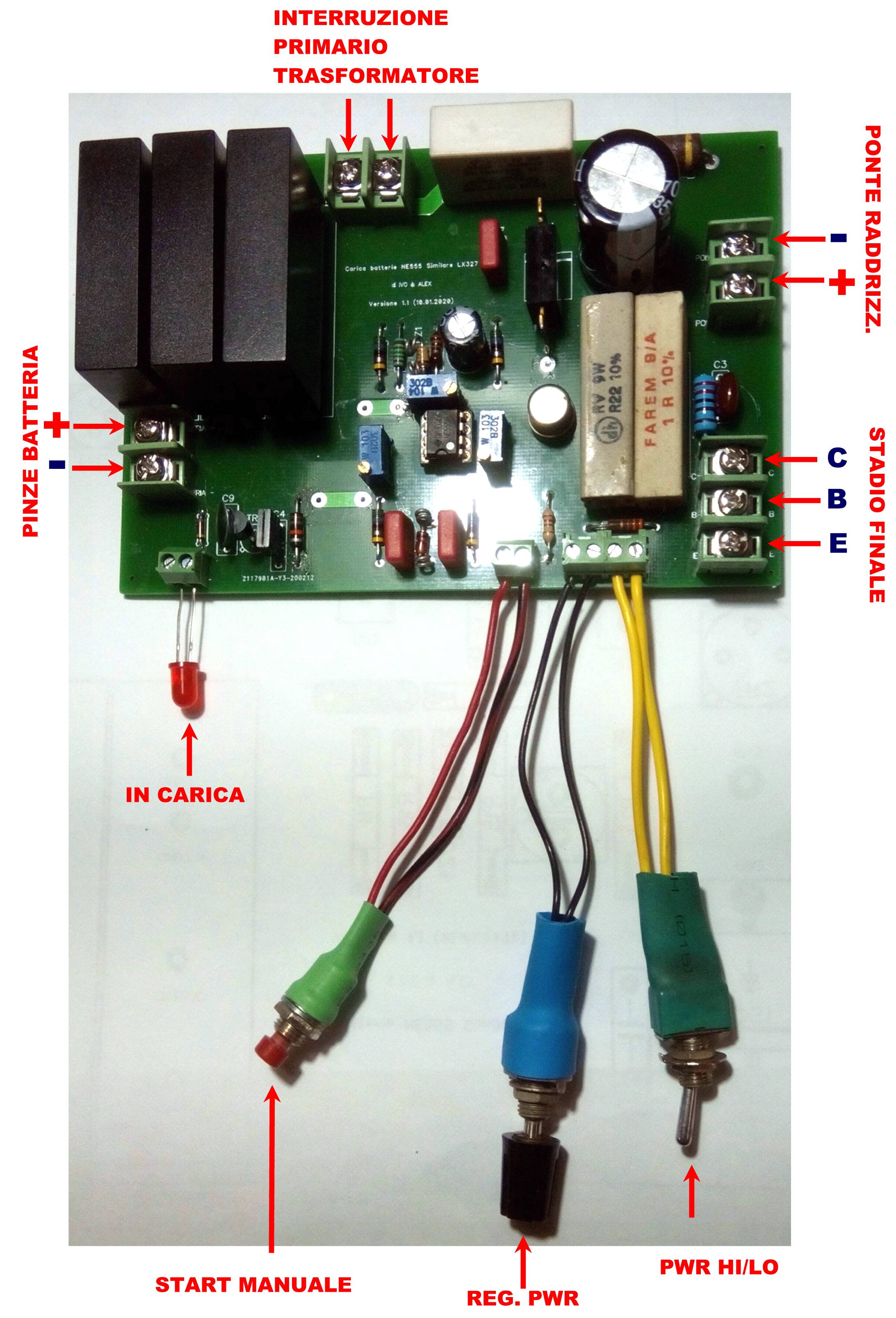

Collegando le pinze alla batteria da ricaricare, il dispositivo è in grado di attivarsi automaticamente ma la tensione residua di carica della batteria non deve risultare inferiore ai 10,5V.
6) Ed ora cercherò di descrivere i motivi all'origine della sostituzione del transistor TR3 con il mosfet a canale N MSFT1, (BS170) sperando di non commettere errori descrittivi e cercando di spiegare in modo appropriato le ragioni dell’avvicendamento. Diciamo che ci provo, eventualmente qualche amico mi correggerà.
Dopo aver assemblato la PCB definitiva, mi sono accorto che la funzione di isteresi era diventata critica da regolare per l’intero range dello start & stop, nonostante l’aggiunta del trimmer R14, molto probabilmente a causa del ripristino del condensatore C2 e della sua capacità più che raddoppiata a 4.700uF, nonché per l’influenza della corrente di base di TR3 (variabile a seconda della tensione di carica della batteria e delle capacità presenti).
Come risulta evidente dallo schema, l’ottenimento dell’isteresi non viene raggiunto mediante una soluzione tecnica “ortodossa” ma attraverso un artificio “eretico”. Tale artificio consente di mantenere in interdizione per una manciata di millisecondi il semiconduttore di commutazione, dando il tempo alle capacita circuitali di scaricarsi prima dell’esaurimento dell’effetto interdittivo del partitore RC.
Con il transistor bastava superare gli 0,6/0,7V per mandarlo in saturazione, ma per mantenerlo in interdizione fino all’esaurimento dell’energia posseduta dai condensatori, occorreva un tempo maggiore, dovendolo mantenere in interdizione fino ad una caduta di energia, da parte dei condensatori, prossima allo zero. Questa circostanza sommata alle altre citate, rendeva impossibile ottenere un effetto isteresi lineare, o il più lineare possibile. Il mosfet si è rivelato essere meno sensibile a tali variazioni, non essendoci un ulteriore consumo di corrente da parte della Base (grazie al Gate). Inoltre, occorrendo una tensione di saturazione di circa 3V, anche il tempo d’interdizione richiesto diventa più breve, dato che quando l’energia dei condensatori non è più sufficiente a risaturare il mosfet (3V) il circuito non riparte più e gli SSR rimangono aperti se le pinze risultano scollegate dai poli.

Il progetto, dunque, credo possa ritenersi completato. Rimango tuttavia a disposizione per ricevere ulteriori suggerimenti sempre graditi. Allego l’ultima versione dello schema elettrico e una fotografia della PCB completata.
Mi sto chiedendo se tale dispositivo, essendo stato completamente riprogettato, sia anche possibile pubblicarlo, ex novo, nella mia sezione articoli, tralasciando, ovviamente, tutto il pregresso inerente il travaglio sul dispositivo originale di N.E.
Domando: si può fare?
