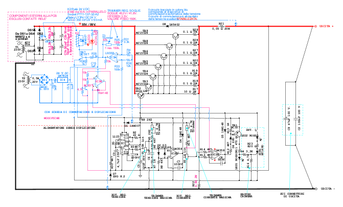

Forse non sono in grado di fare una valutazione complessiva ma chiedo: il circuito regolatore di corrente non dovrebbe tener conto dell'isteresi per la regolazione della tensione?
Ciao Ivo, ti chiedo scusa ma la tua osservazione non mi è chiara, potresti spiegarti meglio? A tale scopo potresti descrivere il modo in cui secondo te il circuito si dovrebbe comportare nelle stesse condizioni del mio esempio.

Per il momento mi limito a mettere il circuito con le modifiche indicate in viola: servono ben 4 resistenze al posto di 3, e il valore di una deve essere modificata, ma si risparmia un diodo!
Ho corretto un Pf che faceva venire la pelle d'oca (pF) e il simbolo del potenziometro ha la freccia, mentre il trimmer ha il pattino.

@BrunoValente, la mia era soltanto poco più di una domanda, non aveva la pretesa di confutare il tuo esempio. In sostanza ho semplificato il comportamento delle due funzioni; se l’isteresi vale per la tensione, ho “dedotto”, varrà anche per la corrente ma ho anche premesso di non essere in grado di fare una valutazione complessiva. Ho pensato che ci fosse un possibile parallelismo funzionale ed implicito tra la regolazione automatica della tensione e la regolazione automatica della corrente grazie all'isteresi. Ovviamente, su come sincronizzare poi il parallelismo non volevo certo candidarmi come soggetto risolutore del problema.
@IsidoroKZ, mi scuso per aver sbagliato i (Pf), forse sono i simboli dei potenziometri, ma noi utilizziamo lo stesso NAS per salvare FidoCad e a volte per comodità recuperiamo i componenti da uno schema già esistente e facciamo qualche semplificazione per non cercare sempre i componenti dalle librerie.
Vedo che le aggiunte sono tutte residenti sulla scheda (main). Ma allora va riprogettata la PCB? Perché quel materiale, aggiuntivo, dubito che sarebbe possibile integrarlo sulla scheda attuale. Forse in modo volante ma è tutto da verificare...

Temo che anche solo per utilizzare lo opamp ora inutilizzato e "neutralizzato" occorra rifare il PCB.

Ma la scheda di duplicazione non è stata ancora realizzata concretamente, ha dello spazio ancora disponibile, anche se non è molto.

Il circuito che ha proposto @Isidoro è semplicissimo e non ha molti componenti, forse permetterebbe di essere realizzato sulla PCB del duplicatore ed andare con dei fili nei punti interessati, visto che non prevede nessuna interruzione circuitale. E' una soluzione che sembra non troppo elegante, ma in pratica è identica alla soluzione del duplicatore, credo che una volta provato il circuito, si possa sviluppare assieme ala PCB del duplicatore.
Senz'altro sviluppare tutto il circuito su di una sola PCB sarebbe più elegante e forse si potrebbe rimanere nei 10x10cm, ma con questo non voglio cercare di convincere Ivo a rifare tutto di sana pianta, anche perché io non sono in grado di dargli una mano ad usare Eagle e riprogettarlo non è proprio semplice.

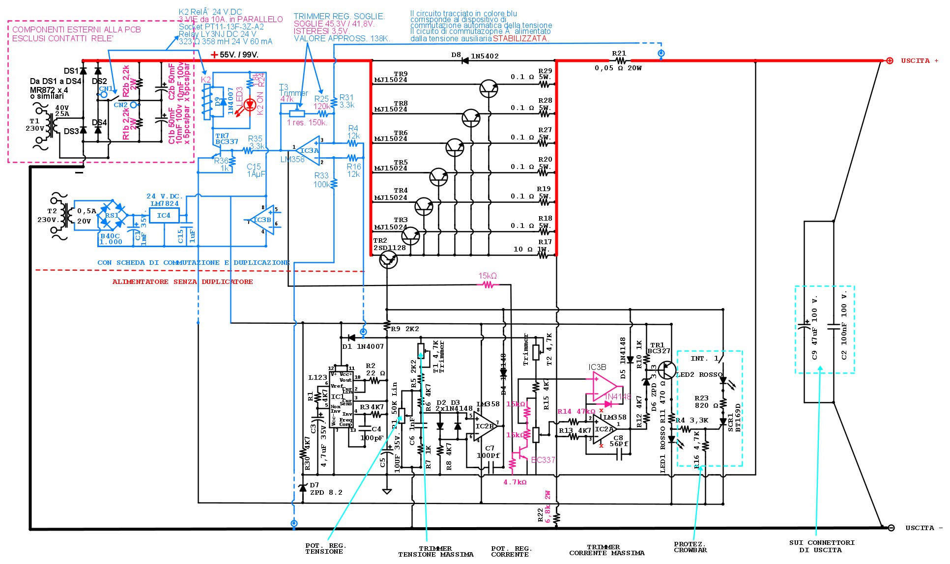

Salvo errori ed omissioni potrebbe andare anche così? Manca la numerazione dei componenti ma adesso vado a nanna...

Probabilmente puo` andare. Il solo punto critico e` il collegamento che va all'ingresso invertente di IC3B: se raccatta rumore potrebbe fare casino.
La resistenza R14 deve essere piu` grande di quella originale, nello schema avevo messo 47kΩ, ma puo` bastare anche solo 33kΩ. Metti il simbolo corretto per P1 e P2!
Mi sembra che con i valori di T2 R15 e P2 la corrente massima possa essere regolata ben oltre 10A, che mi pareva fosse il limite massimo della corrente. Mi ricordi com'erano le specifiche di corrente?
Aspettiamo che
BrunoValente tiri fuori dal cilindro una soluzione per evitare le oscillazioni da ciclo limite.
