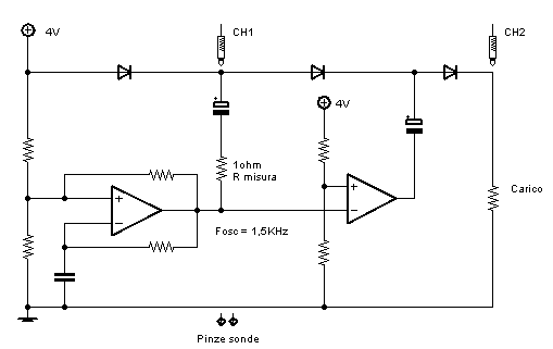

Riporto lo schema di riferimento, così ragioniamo sulla catena D-C:
Supponiamo di utilizzare dei diodi Schottky, tipo 1N5819, in modo da trascurarne le cadute.
Ammettendo che il condensatore C4 si carichi nel semiperiodo
e si scarichi nel semiperiodo
, supponendo un assorbimento di corrente costante Iout durante la fase di scarica, abbiamo:
Stimiamo l'ondulazione di tensione
. Al termine della fase di scarica dobbiamo garantire almeno 7 V al regolatore 7805. In questa situazione l'uscita del secondo driver è "alta", quindi si trova ad una tensione ipoteticamente Vcc = 4 V. Supponendo che la batteria non sia proprio a 4 V, e che il driver non sia perfettamente rail-to-rail, possiamo supporre che la tensione stia sui 3,5 V. Quindi sul condensatore devono rimanere almeno altri 3,5 V.Durante la fase di carica, invece, il driver è a livello "basso" (supponiamo +0,5 V), e C4 viene caricato da C2 attraverso il diodo D4. La tensione su C4 al termine della fase di carica potrà essere vicina a 2*Vcc solo se C2 è molto più grande di C4.
Sempre supponendo di avere la pila con una tensione di 4 V scarsi, considerate le cadute sui diodi D1 e D4 e le non idealità legate alla carica di C2, possiamo stimare che su C4 si arrivi ad una tensione "di fine carica" attorno ai 7 V.
In questo modo la tensione sul condensatore C4 oscilla fra un minimo di 3.5 V ed un massimo di 7 V. Avremo
Riprendendo la formula precedente

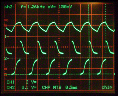

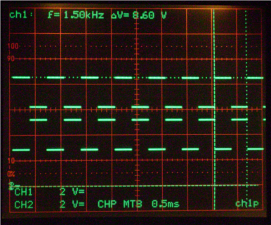

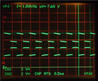

Perfetto, ti faccio vedere cosa succede in pratica, considera che ho portato la frequenza dell' oscillatore a 1,5KHz in modo che sia sufficiente una capacità di 10µF (10µF è il valore di entrambi i condensatori):
Questo è quello che succede con un carico minimo (40Kohm):
Mentre questo succede quando si carica più intensamente l' uscita (1Kohm):
Aggiungo soltanto un' osservazione per chiarire i due oscillogrammi; quella che si nota (quando le due onde quadre si avvicinano) è una sovrapposizione di circa 1V dovuta alla caduta di tensione sui due diodi.
Ecco invece la tensione e la corrente nel condensatore C2 cioè quello collegato all' uscita del primo operazionale, considera che in questo caso la resistenza di carico è stata messa da 100 ohm per mettere "in crisi" la pompa di carica:
