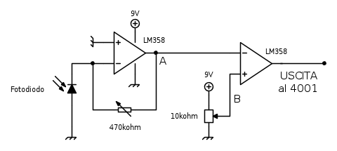

Visto che in settimana avrò poco tempo posto ora lo schema di come farei io il circuito di prova (per ora non considerarlo e procedi come avevamo detto, ci torneremo sopra in un secondo momento) :
Regolando il trimmer da 470kohm dovrai fare in modo di avere sul punto A (indicato nello schema) una tensione compresa tra i 3 e i 4V quando il fotodiodo è illuminato. Il punto B invece, attraverso il potenziometro da 10kohm, dovrai regolarlo a 2V circa.
In condizioni di fotodiodo illuminato l' uscita dell' LM358 (quella da collegare all' ingresso del 4001) sta a livello basso quindi prossima a 0V. Nel momento in cui il fascio laser viene interrotto l' uscita dopo un inevitabile ritardo commuta portandosi a livello alto quindi prossima a Vcc.
Indicativamente (giusto per darti l' idea) il tempo di risposta del circuito valutato dal momento in cui il fotodiodo viene oscurato al momento in cui l' uscita supera i 6V (condizione necessaria affinché il 4001 alimentato a 9V possa riconoscere un livello logico alto) dovrebbero aggirarsi sui 35µs.
Per fare le cose fatte bene questo tempo non dovrebbe essere superiore ad 1/10 di quello di oscuramento (50µs) quindi 5µs. Il limite più evidente in questo senso è dato dallo slew rate dell' LM358 che è di soli 0,3V/µs, cambiando l' operazionale le cose migliorerebbero non poco.
Infine aggiungi un condensatore da 100nF il più vicino possibile ai pin di alimentazione dell' LM358. Considera inoltre che non sarebbe affatto male stabilizzare a 9V la tensione di alimentazione, poiché lo scaricarsi della batteria porta il circuito a lavorare in differenti condizioni.

Ho fatto le prove col primo schema.
Il led inizia ad illuminarsi debolmente quando e' presente una R di circa 600kohm.
Con resistenza superiore il led e' bello luminoso.
Provedo col secondo schema, cercando una R per avere sul punto A una tensione fra 3 e 4V.
Poi passo alla terza parte, per il punto B.

Una domanda: ma alla fine come regolo la soglia di attivazione del led sul circuito finale, con il primo o il secondo potenziometro?
Credo col primo, quello sul diodo.
O devo per forza mettere due potenziometri?
[46] Re: Barriera laser
La soglia la regoli con quello da 10kohm .
Il led però devi collegarlo tra l' uscita del secondo operazionale (quella per il 4001) e 0V, mettendogli in serie la resistenza da 1kohm.

[48] Re: Barriera laser
Allora. Funziona tutto perfettamente.
Ho usato un trimmer da 1M per la parte col diodo IR e un trimmer potenziometrico da 10k per la soglia del comparatore.
Bene: messi col cursore a meta' funziona gia' egregiamente.
E' ancora in versione "beta" ma gia' riesce a detettare l'interruzione del fascio laser da parte di un giravite spesso 2mm alla massima velocita' a cui riesco a muoverlo a mano.
E' gia' tantissimo per me che posso iniziare a usarlo con le softair, molto lente.

[49] Re: Barriera laser
Ottimo, ce la siamo cavata con poco, mi fa piacere !
Per quanto riguarda la modifica dell' operazionale stavo ora guardando su Rs. A dire il vero gli operazionali più adatti sono tutti in versione SMD in contenitore SOIC8. Un' esempio di un componente sostitutivo è l' LT6221 che ti consentirebbe di ottenere tempi di risposta molto più veloci. Per quanto riguarda il contenitore esistono degli adattatori che ti permettono di montarlo al posto di un DIP, ad esempio questo.
Altrimenti qualcosa che non richiede adattatori e sicuramente più facile da trovare è il TLC272, è più lento dell' altro ma comunque almeno dieci volte più veloce dell' LM358. Anche questo è direttamente sostituibile senza alcuna modifica al circuito.
