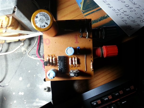

Messaggioda Foto Utentefalcobianco » 13 ott 2014, 20:00

[43] Re: regolatore lm338t
Messaggioda Foto Utentemarco438 » 13 ott 2014, 20:11
Ok. Domattina vedo di ricostruire lo schema dalle foto, ma non ti aspettare granche' perche, come detto, sara' comunque difficile una modifica.
Molti componenti, per l'eta', sono da cambiare e ci sarebbe da vedere se il regolatore ed i due transistor sono ancora efficienti.
In definitiva, meglio fare tutto da zero.

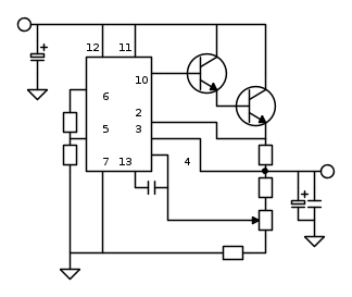

Messaggioda Foto Utentemarco438 » 14 ott 2014, 16:57
Ho esaminato la scheda e lo schema relativo dovrebbe essere il seguente:
Credo sia possibile modificare alcuni valori di resistenza ad ottenere le tensioni che desideri ma, per fare i calcoli, ho bisogno di sapere i valori di tutte le resistenze indicate, non essendo possibile rilevarlo dalla foto.
Naturalmente, per fare la modifica, e' necessario che - attualmente - il circuito sia funzionante in tutte le sue parti; poi sarebbe utile vedere anche il trasformatore ed i suoi collegamenti e sapere se la regolazione avviene solo in virtu' del trimmer sulla basetta o se esiste anche un potenziometro esterno.
Per ultimo conoscere la sigla dei due transistor impiegati.
Non so se sarai in grado di dare tutte le informazioni e tutto considerato (visto quanto gia' detto in precedenza) converrebbe portare tutto al piu' vicino centro ecologico tenendo solo il contenitore (se non presenta ruggine) il dissipatore ed il trasformatore; con quelli e pochi euro in piu' potresti montare l'altro circuito su una nuova basetta millefori.
Per finire, rendendo l'alimentatore "diverso" da come e' stato concepito e supponendo i transistor impiegati, non credo si possano raggiungere i valori di corrente che tu inizialmente hai indicato.
[47] Re: Regolatore LM338T
Messaggioda Foto Utenteedgar » 14 ott 2014, 18:26
marco438 ha scritto:rendendo l'alimentatore "diverso" da come e' stato concepito e supponendo i transistor impiegati, non credo si possano raggiungere i valori di corrente che tu inizialmente hai indicato.
Se il trasformatore è quello che si intravede in [42] temo proprio di no, sembra un po' piccolo
Foto Utenteedgar
10,0k 4 5 8
Messaggi: 5229
[48] Re: Regolatore LM338T
Messaggioda Foto Utentemarco438 » 14 ott 2014, 18:30
Grazie per avermelo fatto notare Foto Utenteedgar, non lo avevo visto.
Sara' bene allora verificarlo e quindi sono necessarie le misure dell'avvolgimento, il peso ed il diametro dei cavi uscenti dal secondario.
[49] Re: Regolatore LM338T
Messaggioda Foto Utentemarvi » 15 ott 2014, 17:04
Si potrebbe sostituire le parti obsolete del vecchio ali e lasciare gli elementi buoni, quindi sostituire elettrolitici, controllare se i BJT sono buoni, e ricalcolare il pot per i valori di tensione richiesti, fermo restando che le correnti max sono limitate dal trafo impiegato. se ci mandasse le misure dello spessore del traferro, potremmo ipotizzare una potenza di massima e risalire alle correnti utili.
Oltre a postare i valori dei componenti montati, R e C, e magari metterci anche una regolazione della corrente...
Facci sapere quanto chiesto...

[50] Re: Regolatore LM338T
Messaggioda Foto Utentemarco438 » 15 ott 2014, 17:12
Ti sei dimenticato di specificare che bisognerebbe anche controllare ed eventualmente sostituire l'integrato regolatore e che, volendo aggiungere una regolazione della corrente, occorrerebbe rifare il circuito da zero PCB compreso. :D
Per il resto, peraltro gia' richiesto, siamo in attesa delle risposte dell'OP.
