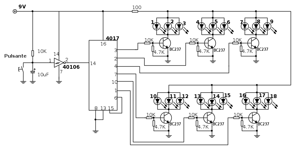

Messaggioda Foto Utenteprosdeus » 27 mag 2011, 22:09
ho provato il tutto ma ci sono dei problemi... la resistenza vicino al condensatore fa fumo... il tutto non va... e provando il led fuori al circuito con la resistenza da 100 , la resistenza diventa incandescente
ps: rusty scusa per il ritardo della risposta ma prima non ho avuto internet per dei giorni, e poi ho dovuto aspettare che arrivasse il 40106 :P

Messaggioda Foto Utenterusty » 27 mag 2011, 22:30
Ciao prosdeus, hai ricontrollato tutti i collegamenti? I valori dei resistori sono corretti? Hai montato qualcosa al rovescio? Stai alimentando a 9V?
Se facessi una paio di foto sarebbe d'aiuto. Se hai rispettato tutti i collegamenti e tutte le grandezze nello schema non dovrebbero esserci problemi: ho ricontrollato varie volte tutti i valori, rileggi bene tutto.
Aspetto delle foto :ok:
A scanso di equivoci, lo schema di cui parlo è questo:
Foto Utenterusty
4.075 2 9 11

Messaggioda Foto Utenteprosdeus » 27 mag 2011, 22:55
appena posso faccio delle foto, comunque la resistenza fa fumo solo nel momento in cui premo il pulsante

[48] Re: Circuito di led
Messaggioda Foto Utenterusty » 27 mag 2011, 23:09
prosdeus ha scritto:appena posso faccio delle foto, comunque la resistenza fa fumo solo nel momento in cui premo il pulsante
Quale resistenza? Devi rispondere a tutte le domande che ti ho fatto prima.
Purtroppo non posso garantire lo schema se a montarlo non sono io stesso.
DonJ ha scritto:La resistenza deve essere almeno da 2W, altrimenti si brucia.
Quale resistenza? E perché 2 W? Io credo che la resistenza da 100 \Omega, come ho gia' scritto, possa bastare da 1/2 W
P = R*I^2 = 100 * 0.060^2 = 0.36 W
Foto Utenterusty
4.075 2 9 11
Messaggi: 1578

[50] Re: Circuito di led
Messaggioda Foto Utentecarloc » 27 mag 2011, 23:31
...ma sì potrebbe bastare da 0.5W però.....
quando una resistenza dissipa la potenza nominale aumenta la sua temperature di circa 70° rispetto all'ambiente (spanna più spanna meno)... ed l'aumento è proporzionale
esempio R da 0.5W, dissipo 0.36 W allora 70\times\frac{0.36}{0.5}\approx50^\circ.. 50° sopra l'ambiente sono 70-80°...secondo me fuma :( :(
invece con la R da 2W ....70\times\frac{0.36}{2}\approx13^\circ... tutta un'altra cosa :D
