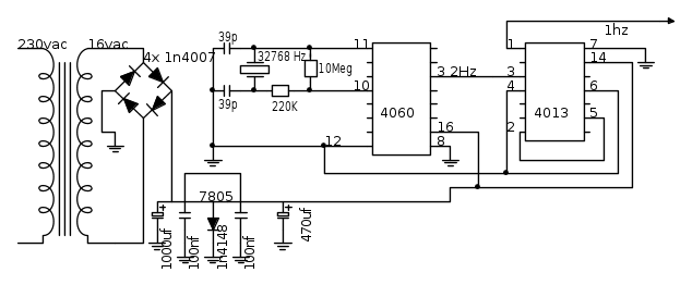

ok per poterci lavorare ho realizzato questo alimentatore

Messaggioda Foto UtenteIsidoroKZ » 18 mag 2011, 22:34
Un suggerimento per gli schemi. Quando per gli integrati "complicati", come il 4060, usi semplicemente il rettangolo con i piedini, metti i piedini per ordine, cioe` dall'1 al 16, in modo che la posizione del collegamento rappresenti anche effettivamente la posizione del piedino, e aggiungi dentro al rettangolo il nome del segnale. Il numero del piedino a quel punto non serve piu`, ma se lo si mette niente di male.
Invece per gli integrati semplici, come le porte logiche, meglio usare il simbolo logico della porta e mettere vicino agli ingressi e alle uscite a che piedino corrisponde.
Per il regolatore a 3 piedini, c'e` in fidocadj il simbolo gia` fatto, dentro la libreria Ihram, integrati vari.

Messaggioda Foto Utentemarco438 » 18 mag 2011, 22:35
Prima di tutto cerca di disegnare un po' meglio (guarda un po' gli schemi in giro).
Non capisco la funzione del diodo sul pin R del regolatore.
Inoltre la tensione in ingresso e' eccessiva. In questo caso, visto il bassimo consumo, possiamo anche passarci sopra ma tieni presente che 16VAC diventano, dopo il ponte, 21 VCC; da 21 a 5 sono 16, che l'integrato deve dissipare.

Messaggioda Foto Utenterusty » 18 mag 2011, 22:36
perché hai messo un diodo in serie al ground? In questo modo aumenti la tensione d'uscita a 5.7 V circa, ne hai bisogno?

Messaggioda Foto Utentecarlomusumeci » 18 mag 2011, 23:31
Sto facendo tesoro dei vostri consigli...non sono molto bravo a disegnare con fidocad...manmano imparerò...il diodo è un errore...giusto cosi raggiungo circa 5,7 volt...ma tutto sommato il circuito funziona?

Messaggioda Foto Utenterusty » 18 mag 2011, 23:41
Si funziona, io farei una cosa più semplice, anche per ovviare al problema sollevato da marco438.
Metterei un bel regolatore a 12V, cosi' la dissipazione in calore diminuisce, e stiamo comunque dentro il range dei CMOS.
Quindi un bel 7812 al posto del tuo 7805, segui lo schema classico (come da datasheet del 7812, piu' o meno quello che hai fatto), in questo modo oltre a metterci al sicuro con la dissipazione ci prepariamo per futuri blocchi annessi al circuito (mi pare che voglia fare un orologio), ed avere 12V è molto meglio anche per alimentare eventuali stringhe di led, insomma ci lasciamo dello spazio di manovra :ok:
