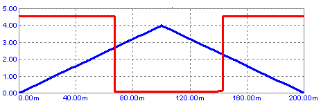

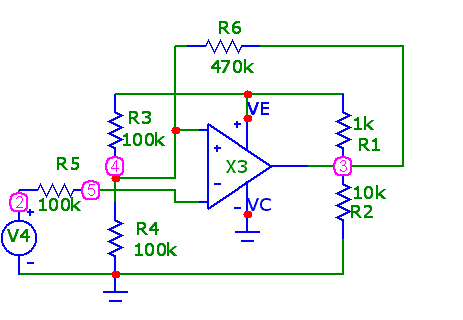

Non potendo simulare TL331 ho provato
con LM339 (X3):
V4 genera un segnale triangolare tra 0 e 4V
R2 rappresenta il carico dell'uscita (traccia rossa).
Si vede nettamente l'effetto di isteresi
provocato dalla R6

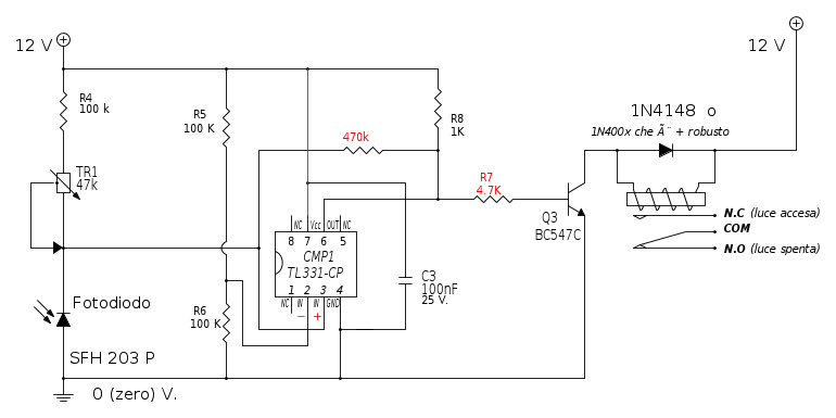

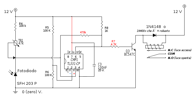

Quando Foto Utentegiorgio25760 in [10] ti ha fatto notare che R7 era troppo grossa, ritengo non intendesse quella che poi hai cambiato ma quella in base al transistor, visto che nel tuo schema c'erano DUE R7.

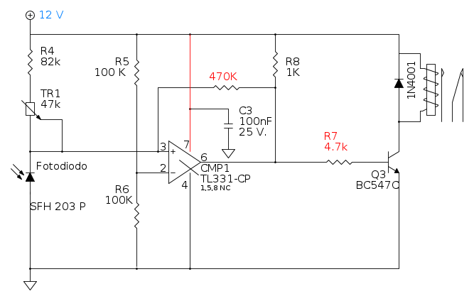

Per questa volta ho messo le mani su quella schifezza di schema FidocadJ, visto che avevo un po' di tempo...però ormai sei un abitudinario del forum ti pregherei di imparare a postare schemi decenti..leggi per bene le guide e le regole su come disegnare gli schemi.
ti ho segnato le modifiche da fare in rosso:
questo è come avresti dovuto disegnarlo:
come vedi contiene le stesse informazioni ma è 1000 volte più leggibile.

Salve,
ho provato realizzare il circuito aimè non funziona :( che novità :-)
Ho provato vedere quanta corrente esce dall trimmer mi sembra tanto poca il multimetro mi rileva al minimo 0,31 ed al massimo 0,35V può essere? c'è qualcosa che non va ho ricontrollato tutto non so piu cosa verificare :-M

Messaggioda Foto Utenteg.schgor » 11 apr 2014, 18:08
Devi misurare la tensione al pin3 del comparatore
(rispetto a GND) con fotodiodo illuminato e no.

Messaggioda Foto Utenteilluminor » 11 apr 2014, 19:30
ho provato prendere i valori spero nelle modo piu coretto
SENZA CORRENTE:
- illuminato = arriva a dare picchi secondo di come punto la luce fino 270mV
- coperto = 1,6 mV
CON CORRENTE:
- illuminato = 0,40 V.
- coperto = 0,36 V.
Possono essere questi valori?

Messaggioda Foto Utenteg.schgor » 11 apr 2014, 19:59
Questo contrasta con le prove precedenti (post[30] e [33]).
Non hai per caso invertito il fotodiodo?

Messaggioda Foto Utenteilluminor » 11 apr 2014, 20:11
Pero nell post 33 la prova l'avevo fatta solo con la resistenza da 100K ,
ora c'è una resist. + un trimmer a filtrare la corrente

Messaggioda Foto Utenteg.schgor » 11 apr 2014, 21:43
Non ha senso. Col trimmer la resistenza varia da 80k a 130k,
quindi non è certamente quello che cambia la situazione.
