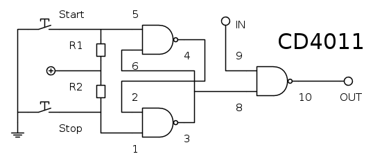

Si puo' risolvere con uno start/stop, che interrompa il clock tramite una logica collegata alle uscite del 4510 ; la ripartenza avverrebbe con pulsante NO.

Si può lavorare grazie all'uscita 7 Terminal Count attiva a stato logico basso, mi sembra il metodo migliore e più economico.

Salve son appena tornato... dovrei creare un qualcosa del genere ? http://www.dii.unina2.it/Utenti/clandi/Altro%20MEL/Tempo%20e%20frequenza.pdf pagina 2 secondo riquadro

Forse potrebbe esserti utile la lettura di questo articolo.
Ci puoi trovare la soluzione ai tuoi problemi.
[48] Re: CD 4093 (C-mos)
Messaggioda Foto Utentecarlomusumeci » 1 giu 2012, 18:58
la parte del cd4011 è molto interessante...credo sia proprio quella la parte che mi serve giusto?

Messaggioda Foto Utentecarlomusumeci » 1 giu 2012, 19:02
in una cosa sono incerto...li noto due tasti uno start e uno stop...ma lo stop io anzichè collegarlo ad un pulsante dovrei collegarlo alle uscite binarie giusto?

Messaggioda Foto Utentemarco438 » 1 giu 2012, 19:11
Infatti; al pin di stop, perche' il conteggio si arresti deve pervenire un segnale a livello logico 0.
Questo e' possibile andandosi a studiare la tavola delle verita' relativa all'integrato contatore ed individuando le uscite da usare per ricavarne l'impulso necessario tramite una logica.
La ripartenza avverra' premendo l'apposito pulsante di start.
