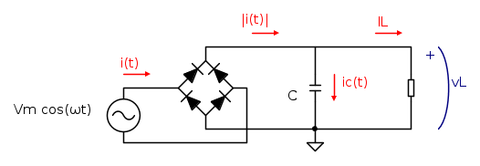

Continuando il mio soliloquio...

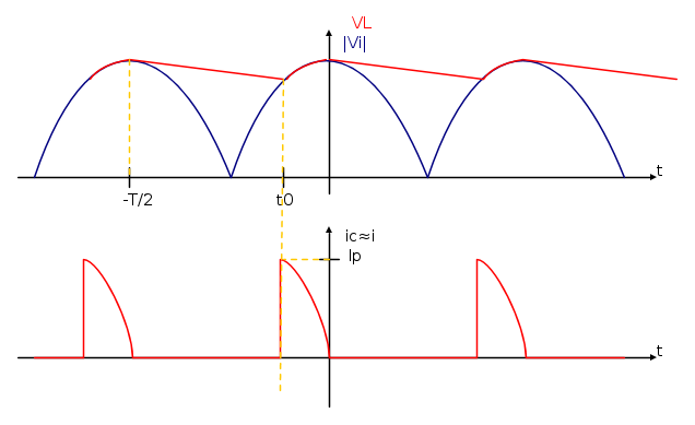

ora che abbiamo il tempo di conduzione il più è fatto
.. non ci resta che calcolare la corrente efficace assorbita dal trasformatore:
Abbiamo visto che i diodi conducono soltanto negli intervalli [-to+kT/2, kT/2], la corrente nel condensatore vale poi semplicemente
quindi con una semplice KCL...
d'altra parte la tensione su C sale come un tratto di coseno quando i diodi sono on...
![i=I_\text{L}-\omega C\,V_\text{m}\sin(\omega t)\qquad t\in[-t_0+k\,T/2\, , \,k\,T/2] i=I_\text{L}-\omega C\,V_\text{m}\sin(\omega t)\qquad t\in[-t_0+k\,T/2\, , \,k\,T/2]](/forum/latexrender/pictures/63a0a36166c1b95bc82d818cf47a54e7.png)
a questo punto ulteriori semplificazioni, direi che:
vi) IL, la corrente media (anzi costante) nel carico, è molto minore del picco
. In fondo avevamo già assodato che il tempo di conduzione |to| è molto minore del periodo, per avere la stessa corrente media il picco deve essere molto più elevato.
In soldoni:![i\approx -\omega C\,V_\text{m}\sin(\omega t)\qquad t\in[-t_0+k\,T/2\, , \,k\,T/2] i\approx -\omega C\,V_\text{m}\sin(\omega t)\qquad t\in[-t_0+k\,T/2\, , \,k\,T/2]](/forum/latexrender/pictures/763dda7a175a00b0a0169656090db664.png)

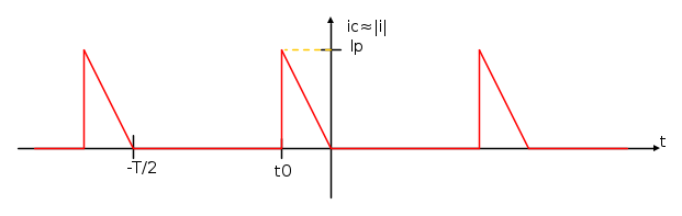

e poi
Vii) si potrebbe dire (dopo) "approssimo il seno secondo Taylor del primo ordine", ma allora lo facciamo prima che almeno è tutto più semplice.
Cioè i tratti di sinusoide diventano triangoli rettangoli
ci manca solo la corrente di picco Ip, allo scopo ci basta uguagliare le correnti medie nei diodi(secondario del trasformatore) e nel carico. Su un semiperiodo che comunque raddrizziamo a doppia semionda...
da cui
Già qui ci sarebbe da pensare... eravamo giunti alla conclusione che
, più è grande questa quantità più piccolo è il ripple ma anche l'angolo di conduzione e più grande è invece il picco di corrente.
Non resta che trovare il valore efficace di quella corrente a dente di sega...
![I_\text{RMS}=\sqrt{ \frac{2}{T} \int_{T/2}\left[i(t)\right]^2\,\text{d}t} =
\sqrt{ \frac{2}{T}\int_{0}^{-t_0}\left(I_\text{p}\frac{t}{t_0}\right)^2\,\text{d}t}=
\sqrt{ \frac{2}{T}\,\frac{I_\text{p}^2}{t_0^2}\int_{0}^{-t_0}t^2\,\text{d}t}= I_\text{RMS}=\sqrt{ \frac{2}{T} \int_{T/2}\left[i(t)\right]^2\,\text{d}t} =
\sqrt{ \frac{2}{T}\,\frac{I_\text{p}^2}{t_0^2}\int_{0}^{-t_0}t^2\,\text{d}t}=](/forum/latexrender/pictures/b76b3710063fa98f2938b080821d0a11.png)
