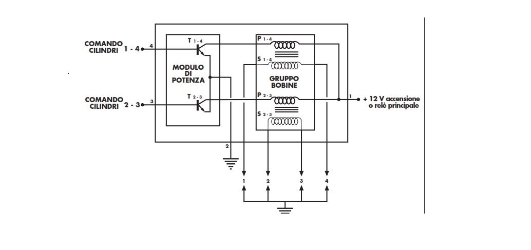

[45] Re: Bobina accensione candele
Messaggioda Foto Utentebabbucciodonosor » 28 ago 2013, 7:16
thunderbolt128 ha scritto:Foto UtenteCandy, credo che tu abbia ragione :ok:
Ho provato a dare piccoli impulsi di 12 volt alla bobina ed ho potuto vedere delle piccole scintille tra massa e cavo HV
Nonostante tutto mi rimane una domanda: possibile che le scintille generate siano cosi piccole?
Mi mette in dubbio che quella piccola scintilla riesca a provocare la combustione nel cilindro....
A proposito chissà che ne pensa Foto Utentebabbucciodonosor :D
Per ora grazie :D
Non mi strillate ma non ho tempo per Fidocad, eccovi uno schema di come funzionano queste bobine, sia una sia 2 o 4 bobine
Modulo accensione.jpg (45.97 KiB) Osservato 1988 volte

Messaggioda Foto Utentethunderbolt128 » 28 ago 2013, 16:38
Foto Utentebabbucciodonosor, stamattina ho prestato ad un mio amico la bobina e lui ha provato a scaricare sulla bobina un condensatore carico a 200-300 volt di un paio di uf. Sorprendentemente ha ottenuto una scintilla che ricordava proprio quella della candela di un auto :? .
Possibile che funzioni scaricando un condensatore ad alta tensione su di essa?

[47] Re: Bobina accensione candele
Messaggioda Foto UtenteIsidoroKZ » 28 ago 2013, 16:44
Si`, sono le accensioni a scarica capacitiva, CDI.
Invece per quelle "tradizionali" si sta andando verso l'uso di IGBT al posto dei transistori bipolari.
[48] Re: Bobina accensione candele
Messaggioda Foto Utentethunderbolt128 » 28 ago 2013, 16:47
IsidoroKZ ha scritto:Si`, sono le accensioni a scarica capacitiva, CDI.
Allora credo proprio che sia ad accensione cdi, dato che riprovando il risultato sembra piuttosto stazionario

[49] Re: Bobina accensione candele
Messaggioda Foto Utentebabbucciodonosor » 28 ago 2013, 18:50
Mi pare di avertelo detto che con 12 V non ci tiravi fuori una scintilla, la tensione di quei condensatori è sui 400 V che mi ricordi :mrgreen:
