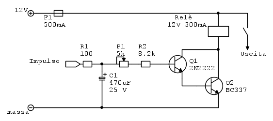

silvano92 ha scritto:ciao.... mi deve eccitare un relè per accendere delle lampade dei fendinebbia per circa 60 secondi.... :? :? :?
Ciao.
Come già suggerito da altri, lascerei in pace il 555 e monterei un circuito come questo:
L'impulso deve durare almeno qualche decimo di secondo (puoi ad esempio prelevare il comando di apertura della serratura di una portiera, ma sicuramente in quanto fai l'elettrauto sarai più bravo di me a farti venire delle idee...).
Con l'uscita piloti il teleruttore che comanda i fendinebbia.
Tramite il potenziometro P1 aggiusti il tempo di accensione, che dipende anche dalla corrente minima di mantenimento del relè che userai.
Se hai voglia di montarlo procurati il materiale (anche una basetta millefori e dei morsettini da circuito stampato, non indicati nello schema) e fai un fischio se hai bisogno...
PSQ
P.S.: se come transistor metti per entrambi BC337 va bene lo stesso

Aggiungerei, tanto per completarlo, un diodo in antiparallelo alla bobina del relè, tipo un 1N4007... or something like this. :ok:

rusty ha scritto:Aggiungerei, tanto per completarlo, un diodo in antiparallelo alla bobina del relè, tipo un 1N4007... or something like this. :ok:
Ovviamente!
Mi scuso per la dimenticanza ma era tardi... :D
