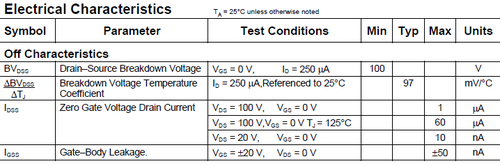

Era un incitamento... sotterraneo. Io intanto sto studiando un po' la faccenda del leakage nei mosfet a canale lungo che sembra essere la chiave del problema. Nel BSS123, il leakage dovrebbe essere dominato dalla corrente inversa della giunzione drain-substrato, ma leggendo il datasheet si vede una dipendenza dalla temperatura con esponente più alto di quanto dovrebbe. Sembra quindi che l'effetto sia dovuto alla sub-threshold leakage current. Work in progress...

Mosfet:
1) Il BSS123 ha una corrente di leakage garantita di 100 nA, non di 10 nA, e l'offset indotto dalle correnti di perdita di molti MOS in parallelo può essere molto elevato e, soprattutto, instabile.
2) La resistenza più alta che vuoi ottenere è di 500 kohm. Se vuoi un'accuratezza dello 0,5% devi garantire che la resistenza complessiva in parallelo dovuta a tutti gli altri rami aperti sia maggiore di 100 MΩ.
3) Per i bassi valori, c'è il problema della rds(on).
4) Capacità parassite nel caso la cassetta debba essere utilizzata anche in AC.
Insomma, mi convertirete alla soluzione mosfet solo quando mi farete vedere una valutazione degli errori e delle derive credibile che dimostri un'accuratezza e una stabilità sufficienti
Edit: Tanto per fare un conto veloce sull'effetto dell'offset: prendiamo un ponte di Wheatstone alimentato a 5 V con rami uguali di 10 kohm. La sua sensibilità è di circa 1 V. Con una corrente di 100 nA, c'è una tensione di offset di 1 mV, che corrispondono a una variazione equivalente della resistenza del sensore già dello 0.1%. Se ci sono un po' di MOS in parallelo e la corrente salisse a 1 µA e la resistenza del ponte fosse di 100 kohm, l'errore equivalente sarebbe già del 10%.

Comunque anche 10 nA sono molti avendo parecchi mosfet in parallelo. Il mio lavoro in queste ore è cercare di capire quali possano essere delle specifiche attendibili per un punto di lavoro che è molto più conservativo di quello nel datasheet (5 V invece di 20 V) e di stabilire con attendibilità la relazione con la temperatura. Come ho già scritto sopra, l'intero range dell'NTC si può ottenere con 15 rami in parallelo e resistori a peso binario da 1.5 kΩ a 24 MΩ. Non mi pare servano 100 MΩ, puoi dirmi come hai ottenuto questo numero? Se serve così tanto è un problema veramente serio, per esperienza sopra i 30 MΩ servono PCB in PTFE e altre cose un po' marziane. Riguardo alla RDSon, da datasheet è di 6 Ω alla massima corrente di drain. Noi operiamo a corrente praticamente nulla, senza alcun strozzamento del canale e dovrebbe essere sensibilmente migliore. Anche in questo caso sarà necessario fare un modello per avere proiezioni concrete, anche in funzione della temperatura (lo farò dopo la rogna del leakage). 6 Ω non sarebbero male, su 1.5 kΩ sono lo 0.4 % e questo vale solo per uno degli estremi di scala dell'emulatore. Invece non capisco la tua preoccupazione per la capacità parallelo. un BSS123 ha circa 15 pF e sono visti dallo strumento dopo i resistori della rete. Anche avendone 15 in parallelo sarebbe una capacità inferiore rispetto a quella del cavo dell'NTC. Per l'esempio del ponte con il leakage a 1 µA non posso che essere in accordo con te. Ovviamente sarebbe improponibile. Grazie per gli stimoli!

Heavy ha scritto:Non mi pare servano 100 MΩ, puoi dirmi come hai ottenuto questo numero?
Ti rispondo velocemente su questo, per tutto il resto non so se riuscirò di oggi. Quei 100 MΩ non sono una resistenza da mettere, ma la minima resistenza accettabile in parallelo a 500 kΩ (che dovrebbe essere la massima resistenza che vuoi ottenere, da ciò che ho capito) per non avere un errore superiore allo 0,5%. In altre parole, quando hai una resistenza di 500 kΩ devi fare in modo che tutti i rami aperti in parallelo abbiano una resistenza complessiva superiore a 100 MΩ, altrimenti l'errore è maggiore dello 0,5%.
Heavy ha scritto:Ti prego di verificare con me i dati perché a me risulta ancora 10 nA e se fosse 100 nA il suo utilizzo sarebbe improponibile.
Avevo visto questo data sheet, che però, in effetti, dà la specifica per 60 V. Quella corrente dovrebbe essere principalmente dovuta alla corrente di saturazione inversa del diodo DS: siccome non è molto prevedibile, e data l'importanza del dato, pensando di lavorare a basse tensioni, potreste misurarla su un campione di mosfet. Tieni però presente che ti devi aspettare che, al solito, raddoppi ogni circa 10 °C di temperatura.
