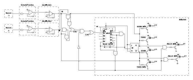

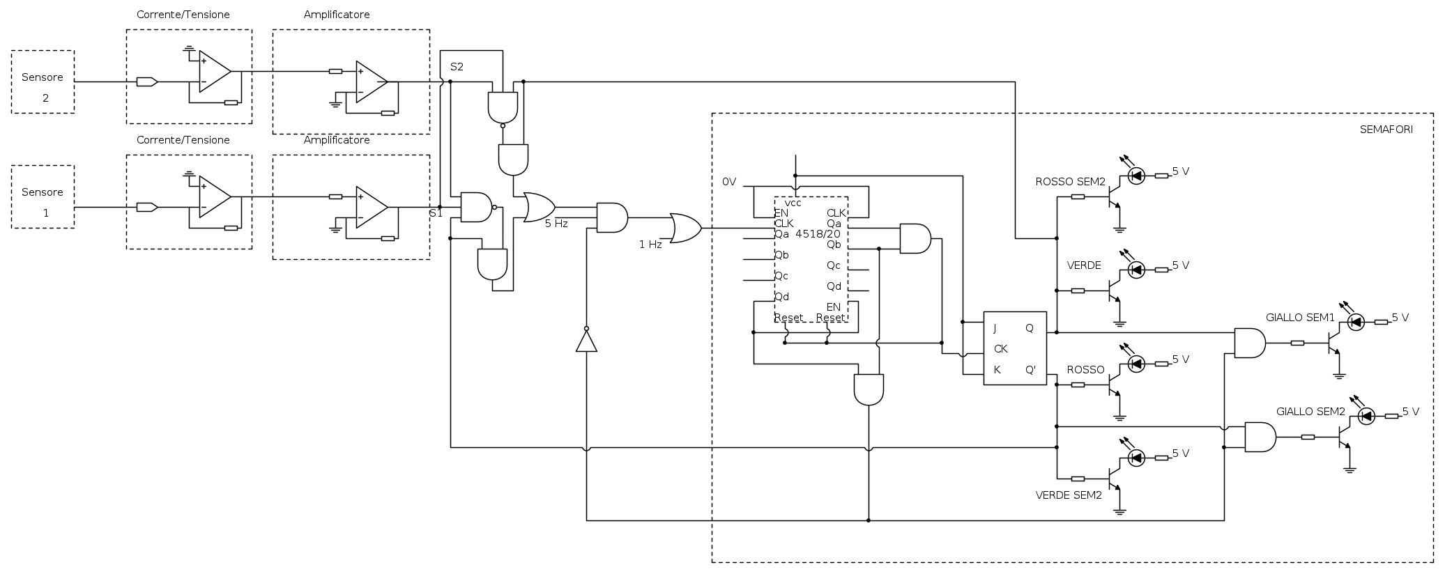

Sì, è un po' più complicato dal fatto che i 2 sensori si scambiano funzione
a seconda del colore del semaforo: quello col rosso abilita e quello col verde
interdice.
Vuoi pensarci ancora un po'?
PS puoi togliere dallo schema gli amplificatori operazionali. A che servono?
Le uscite dei sensori dovrebbero già essere digitali
Incrocio gestito da semafori per via di sensori di movimento

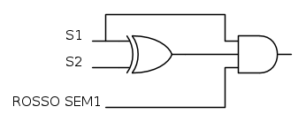

A questo punto dovrebbe funzionare. ESEMPIO:
Sensore 1 | Sensore 2 | Semaforo 1 | Uscita NAND
.....1............0...........ROSSO.......1
.....0............0...........VERDE........1
Collegando l'uscita NAND al segnale del SEMAFORO 1 con una AND avremo i casi:
Semaforo 1 | Uscita AND
.....1.............1
.....0.............0
Così si risolve
Il testo dell'esercizio dice che i sensori forniscono una corrente in uscita.
Sensore 1 | Sensore 2 | Semaforo 1 | Uscita NAND | Uscita AND
.....1............0...........ROSSO(1)............1.............1
.....0............0...........VERDE(0).............1.............0
.....1............1...........VERDE(0).............0.............0
.....1............0...........VERDE(0).............1.............0
.....0............0...........ROSSO(1).............1............SBROCCO!
ho provato a inserire una xor ai sensori per escludere le combinazioni 00 e 11 e lavorare solo sui 01 e 10. Ma facendo la tabella di verità la combinazione 011 non funziona
Non sono andato oltre nell atabella di sopra perché tanto non funziona
Dal punto di vista logico ora ci siamo (il circuito mostrato valeper un solo senso di marcia, quindi va raddoppiato)
Se la soluzione deve essere solo una esercitazione scolastica
la cosa può andare così, ma se si volesse realizzare davvero,
bisognerebbe ritardare (al rilascio) il consenso del sensore
associato al verde.
A proposito di scuola, che tipo di esame devi sostenere prossimamente?
Si l'ho fatto solo per uno, adesso posto l'intero svolgimento.
L'esame è quello di Elettronica facoltà di inegneria informatica
