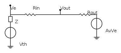

non capisco... il prof ha fatto un esercizio in classe (però con l'operazionale ideale) e G l'ha calcolato in quel modo avendo A=Av/(1+s\tau)

Senti, la matematica non è un'opinione.
Se questo è il blocco
prova a fare i conti:
(Ve-Vo)\cdot \frac{A}{1+\tau s}=Vo
e ricava G=\frac{Vo}{Ve}
La riprova è che se dividi numeratore e denominatore per A,
ottieni un guadagno prossimo ad 1 e una costante di tempo
\frac{\tau}{A} (cioè A volte più piccola, come vissto in Bode))

Messaggioda Foto UtenteRabeluk » 22 feb 2014, 23:46
non sto dicendo che è sbagliato quello che sta dicendo , ci mancherebbe... ho solo esternato il fatto che sono molto confuso

Messaggioda Foto Utenteg.schgor » 22 feb 2014, 23:52
Non vedo il motivo di confusione.
Un conto è il blocco "aperto", un altro il blocco "reazionato"

Messaggioda Foto UtenteRabeluk » 22 feb 2014, 23:54
non riesco a calcolarmi la funzione di trasferimento G.. sto provando in tutti i modi.. anche con Rosenstark ma davvero non ci riesco.. ora provo utilizzando lo schema che mi ha appena mostrato

Messaggioda Foto UtenteRabeluk » 23 feb 2014, 0:15
mi sa ke ci sono arrivato :D grazie mille :D :D
in pratica ho 2 fdt in cascata di cui una in retroazione :mrgreen:

Messaggioda Foto Utenteg.schgor » 23 feb 2014, 6:59
Sì. infatti è così.
Circa il modello, penso che in questo caso non abbia molto senso
applicarne uno adatto all'analisi in continua (visto che si tratta di segnali
ad una certa frequenza). Credo sia meglio tu consulti il tuo professore
per sapere a quale livello intende la soluzione.

Messaggioda Foto UtenteRabeluk » 23 feb 2014, 9:28
so solo che abbiamo 2 strade per risolvere il problema e cioè kirchhoff oppure il metodo di rosenstark

Messaggioda Foto Utenteg.schgor » 23 feb 2014, 12:44
Non mi riferivo ai metodi di soluzione ma al modello
assunto per l'operazionale.

Messaggioda Foto UtenteRabeluk » 23 feb 2014, 13:57
ho provato ad usare anche un altro metodo con i modelli.
Ve=\frac{Vo(Ro+Ri)}{Ro + A*Ri}
poi ho posto
(Vth - Ve)/Z = (Ve - Vo)/Ri
da cui utilizzando
A = 100/(1 + 10 s)
Vth = (10 s Vi)/(1 + 10 s)
Z = 1/(1 + 10 s)
ottengo
Vo/Vi=(0.00166389 s (6000.1 + 1. s) Vi)/(0.00670549 + 0.200333 s + 1. s^2)
però non torna con il bode che abbiamo trovato.. l'altra soluzione che è la prima che postai mi da lo stesso diagramma di bode .. tra poco la posto
